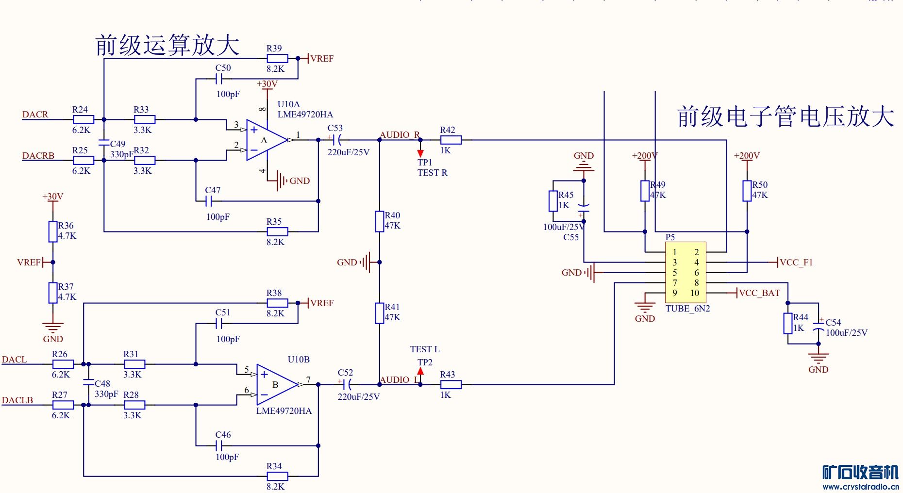

        最核心的两个芯片就是蓝牙和DAC解码芯片,其中解码芯片是现在比较流行的ES9038Q2M,指标还是很高的,蓝牙使用高通的QCC5125方案,二者之间通过IIS通信,输出的模拟信号通过LME49720HA金封运放进行初步放大,再经过6H2n电子管进行进一步电压放大(其实就是图个音染 ),最后参考经典线路,将拜亚动力A1耳放的运放后的部分提出来缝合到电子管后面以推动耳机。

        前级运算放大与电子管电压放大部分,由于不使用运放直接输出或推动,直接使用单芯片的双运放即可,之前听过LME49720HA的声音,就选用了金封的该型号运放。经过运放后的电压幅度则足以推动电子管了,选用了高放大倍数的常见拇指管6N2的苏联版6H2N,无论是灯丝还是阳极耗电都在可以接受的范围内

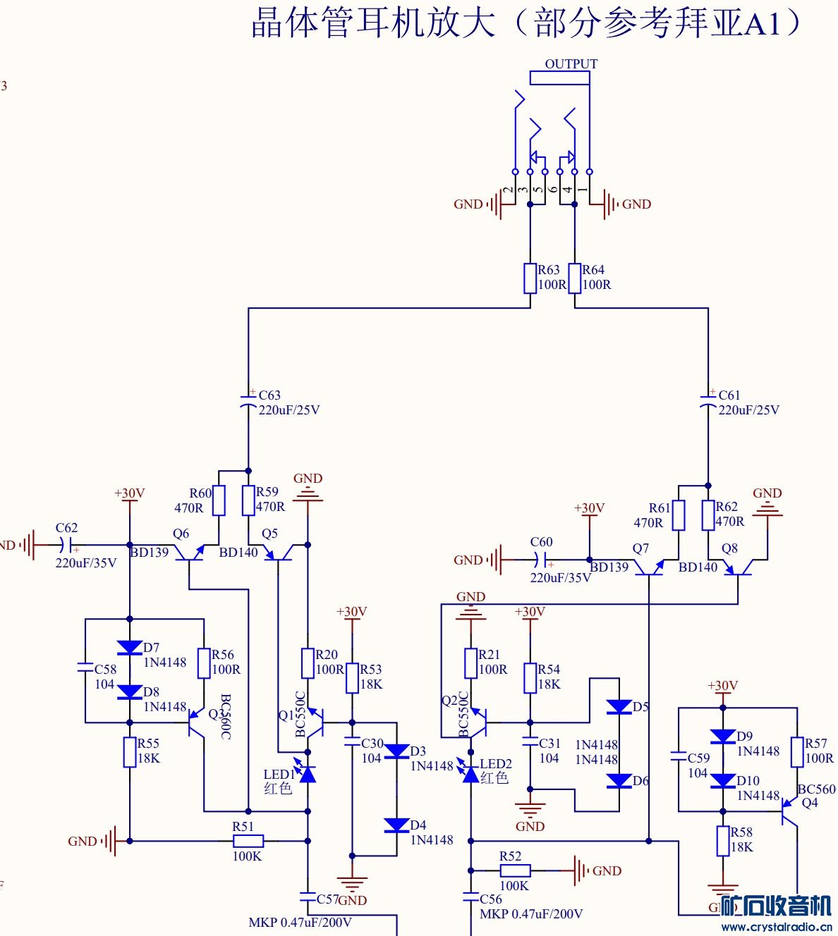

        耳机放大器部分,直接照抄拜亚动力A1的经典线路,后期我主要调整了上面输出串的几个电阻,以匹配我的耳机;再将输出改为了电容耦合,因为耳放部分使用的不是产生的±15V电压而是30V电压再取参考地,所以需要用电容隔直(C61和C63,正负画反了,明天有更多附件上传名额以后修改),下意识中我认为这样会影响最终音质,但是木耳实在听不出个啥

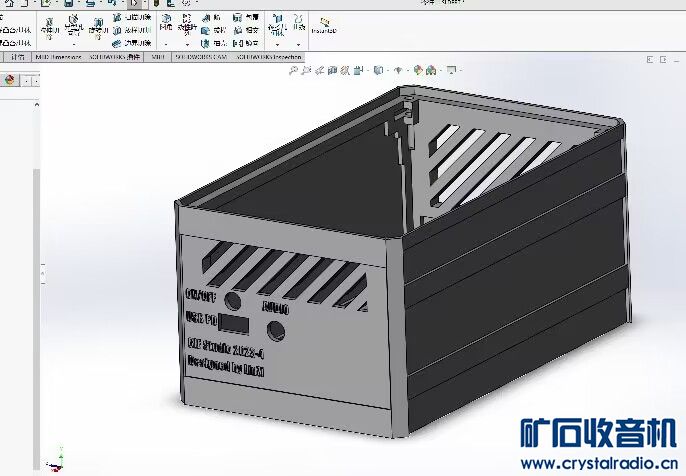

接下来是实际制作阶段,其实这个阶段没什么好说的,就是做PCB和外壳设计两部分,PCB就是找的jlc,整体没什么问题,外壳使用3D打印工艺,设计出来真感觉,,像个砖啊
顶盖使用亚克力面板打印的工艺,简单写了一些字符上去。
整体效果就像帖子开头那样,装壳前如下图,由于一开始做的1308的方案,所以在左边添加了2577的升压模块,不超过整体电池的尺寸,另外添加了两个微型的风扇,为整个机箱增添了很微弱的气流,避免热量堆积。
另外,好像也没什么了,至于设计文件,这几天正在外旅游,过几天有空了我会全部整理开源上传
