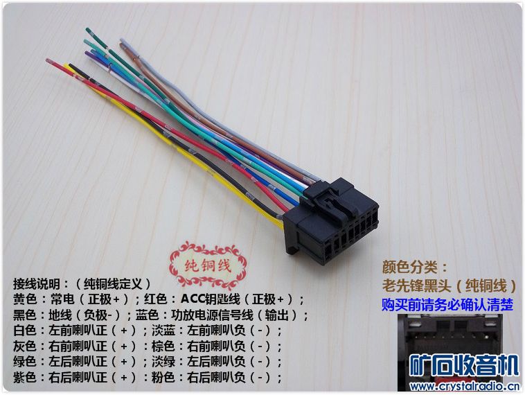

一台mex5di车机,没有尾线,不知道插口正负极和喇叭怎样接线,请各位大神帮忙,谢谢啦。

这个很好确定,搜"Sony的尾线定义"
发表于 2023-4-30 21:32:21 | 显示全部楼层
应该就是这个定义及尾线实物.
 楼主| 发表于 2023-5-1 07:38:37 | 显示全部楼层
首先感谢老兄回复,但是感觉这个插头和我的车机尾线正好相反。顺问一下:那个红色线和黑色线是挨着的两根线,对吧?
