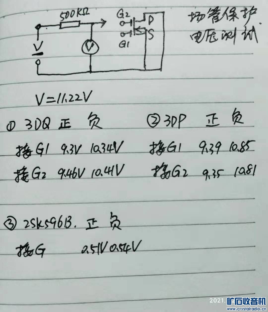

场管保护电压测试.jpg 栅极有保护电路,同时用3DQ场管时谐振电压不要超过9V
发表于 2025-1-26 09:47:48 | 显示全部楼层
那就是说,焊接场管无需考虑静电影响?
发表于 2025-1-26 11:54:25 | 显示全部楼层
火箭 发表于 2025-1-26 09:47
那就是说,焊接场管无需考虑静电影响?
一般不会,至今没焊坏过,但是冬天人都哆嗦的强静电我没试过
