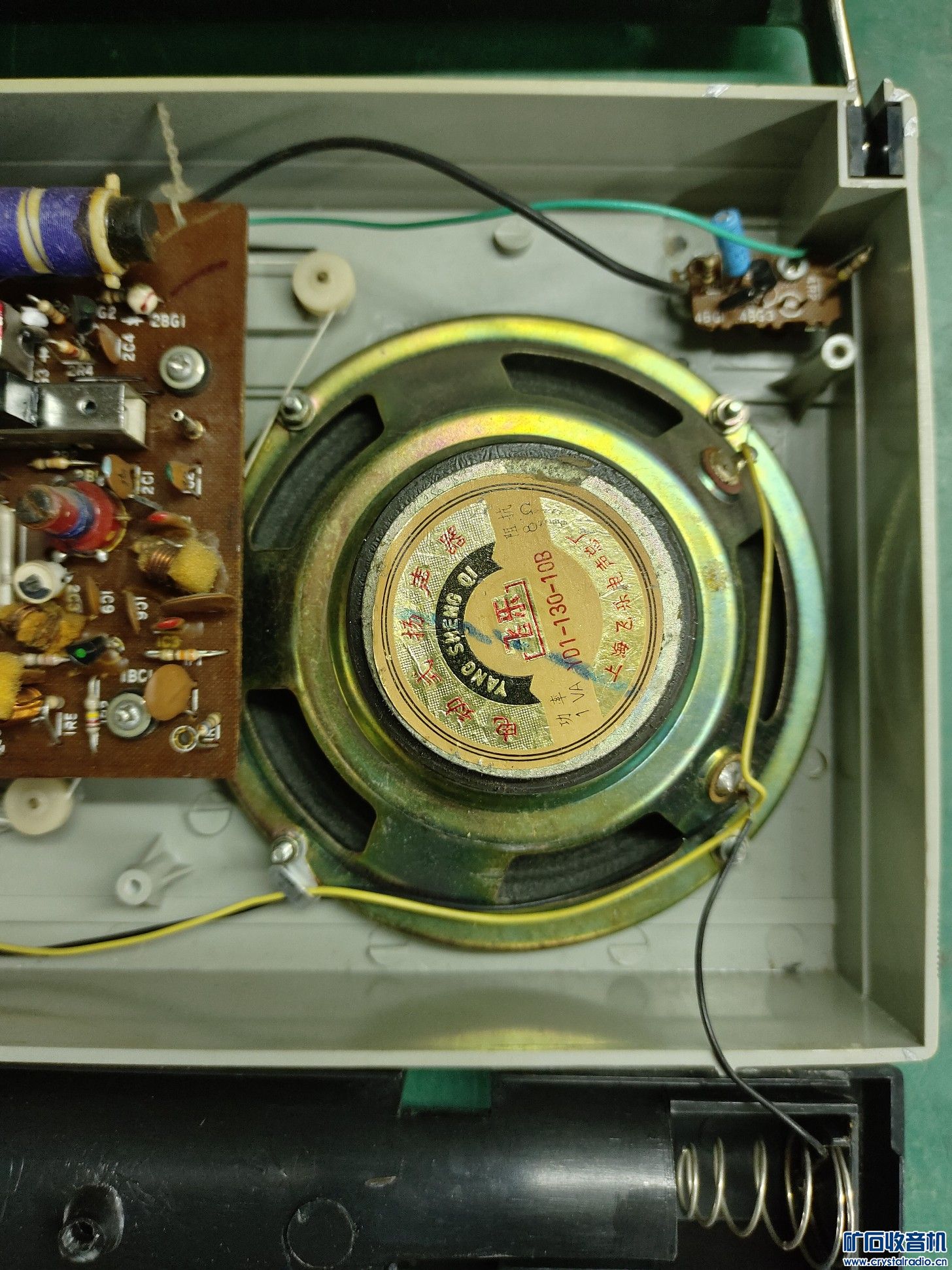

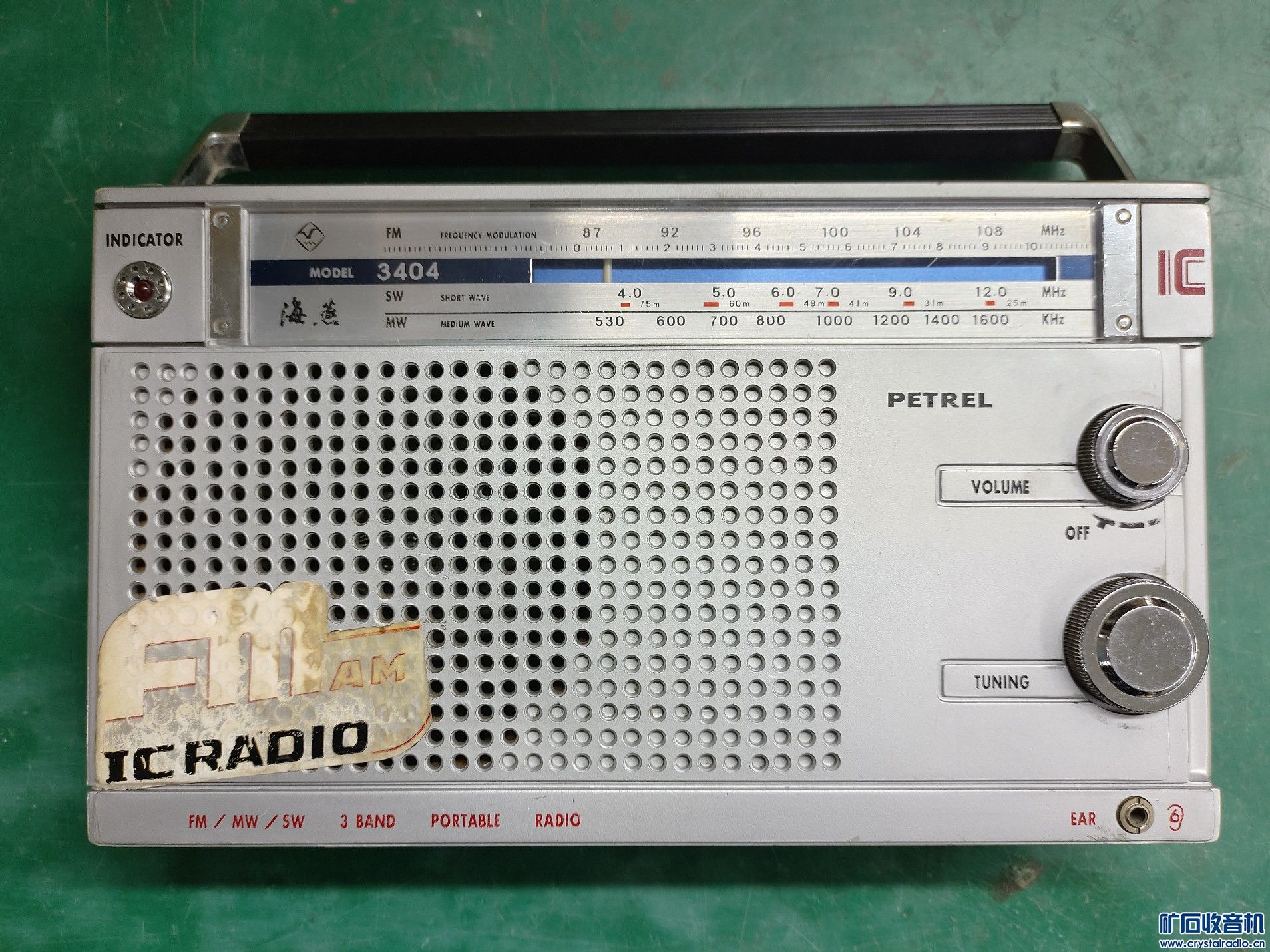

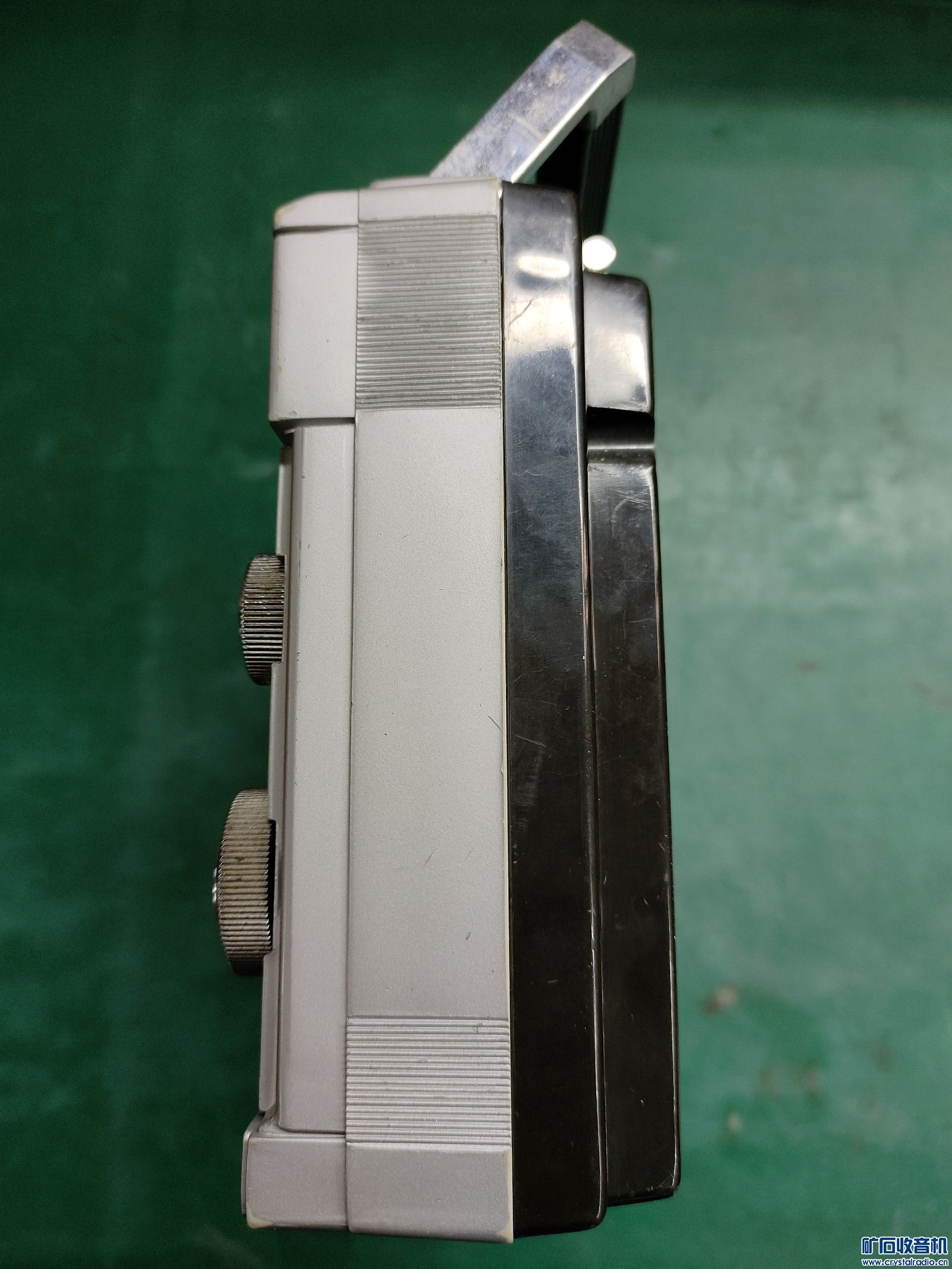

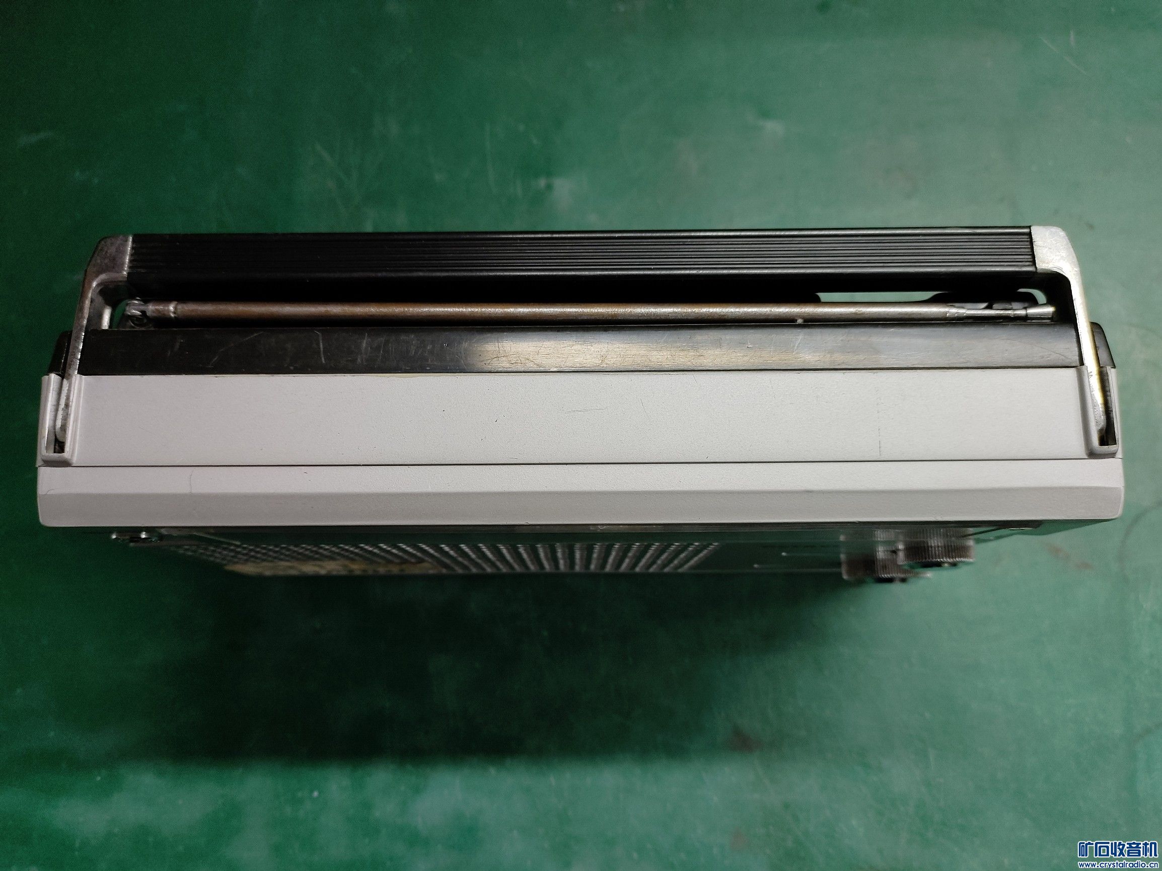

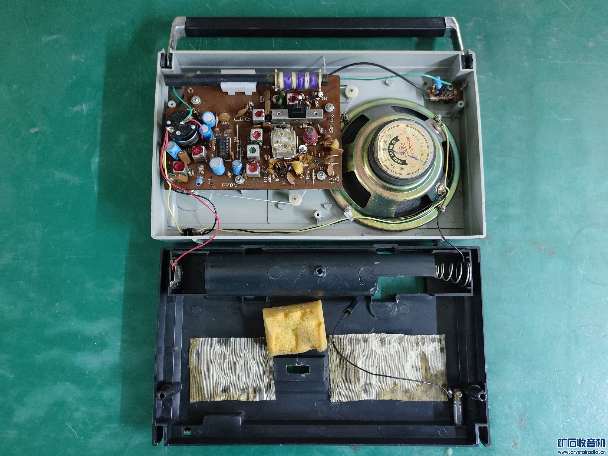

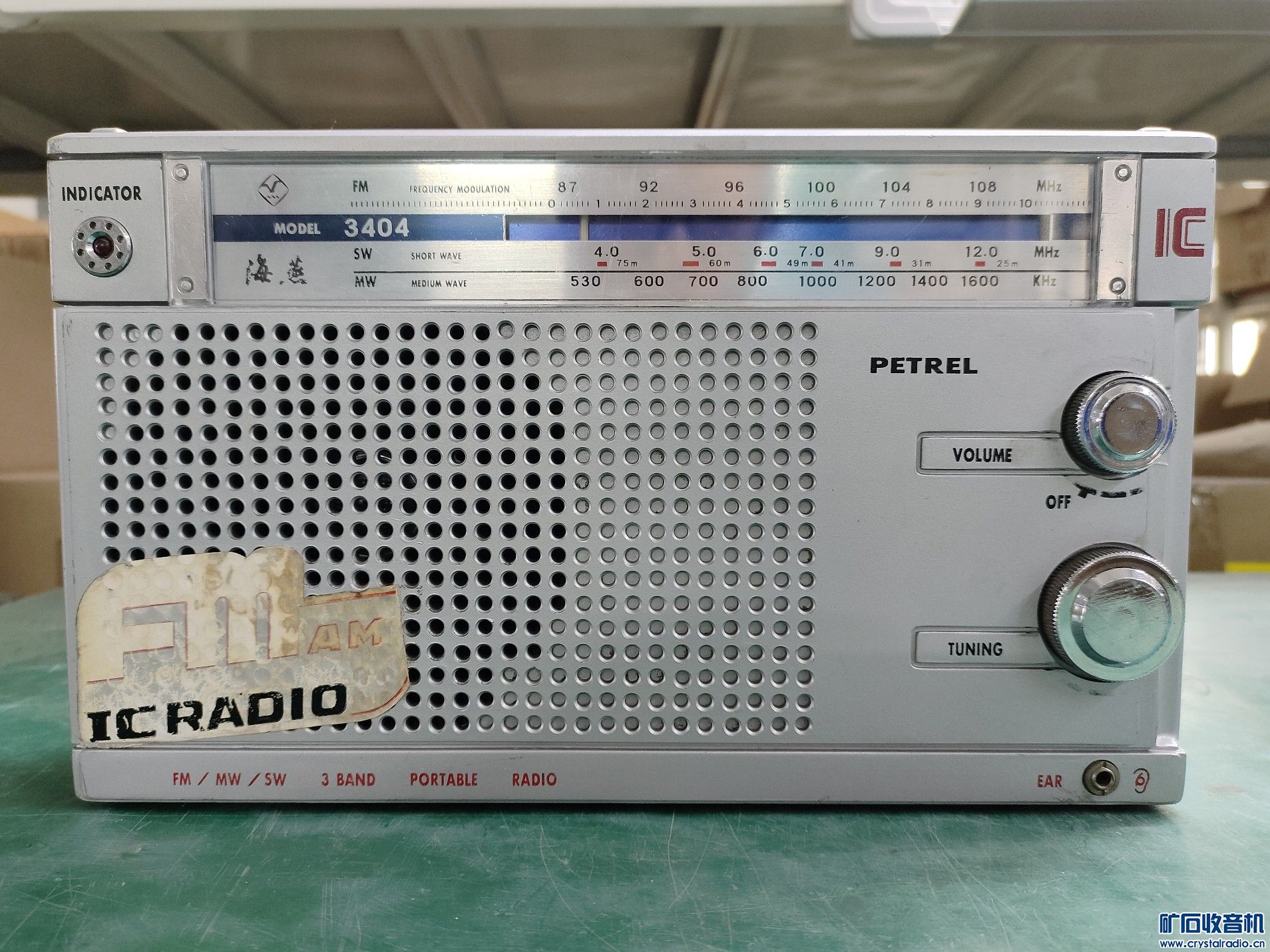

海燕3404,20世纪80年代的产品,由上海101厂生产。采用集成电路ULN2204—11芯片,飞乐5寸1W  8Ω大喇叭,音质优美,灵敏度,选择性都很好。具有音频指示功能,发光二极管的亮度,亮灭随着声音的变化而变化,很有意思的功能。但此功能需要把音量开大一些,开小了驱动信号不足,不显示。整机使用1号电池4节,整机外观设计漂亮,布局合理,是一款值得收藏的好机。

看现在收音机的电路板,总是觉得缺少了点什么,反而不如上世纪六七十年代的电路板看着漂亮,难道是我审美出了问题?

还是这种好看,瞅着舒服,比现在用软件设计的双面板好看,在我眼里双面板背面是走线,正面除原件外全是跳线。只是我各人见解都别拿砖拍我啊!

值得收藏的收音机
发表于 2023-4-29 22:51:30 | 显示全部楼层
国货,机器还是很漂亮的。
发表于 2023-5-5 16:32:57 | 显示全部楼层
这个品相非常好,当年我在地摊上看到这样一个机器  只是品相差点,15块钱没买 现在有点后悔了

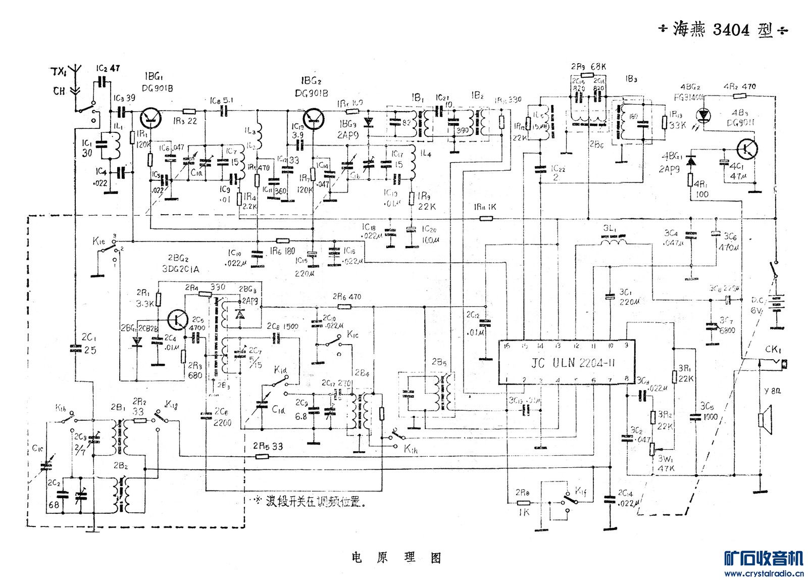

前几天在某鱼收了两台这样的病机,两台机子短波都不能收到电台,两台机子都用两个1N4148串联代换了2BG1的2CB2B,其中一台换了之后正常收台,另一台还换了2C4的瓷片电容0.01才正常。还有一台调频不正常,用7.5伏才能收到电台,后来用9018代换了1BG2调频才正常,修别的机子也多次用1N4148代换过国产的2CB系列二极管,看来国产2CB这个型号管子质量不怎么样,这个机子短波灵敏度很高,喇叭大音质还可以。

外表很古朴,内心却很现代,好机器

看来原件质量还真是大问题。

机器外观漂亮,成色不错~感谢分享!
