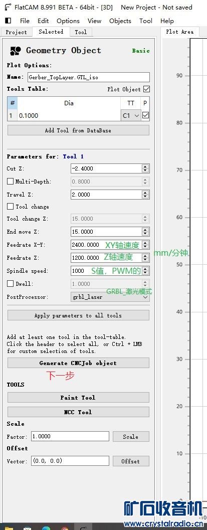

不管什么EDA画PCB,最终得到Gerber制造文件,FlatCAM是个相Gerber制造文件生成雕刻机刀路的软件,支持GRBL控制板,3D打印马林鱼、激光雕刻
把Gerber生成PCB刀路的软件连续找了几天,终看见了易于上手操作的FlatCAM
软件来源:https://bitbucket.org/jpcgt/flatcam/downloads/
解压Gerber得到.GTL顶层文件

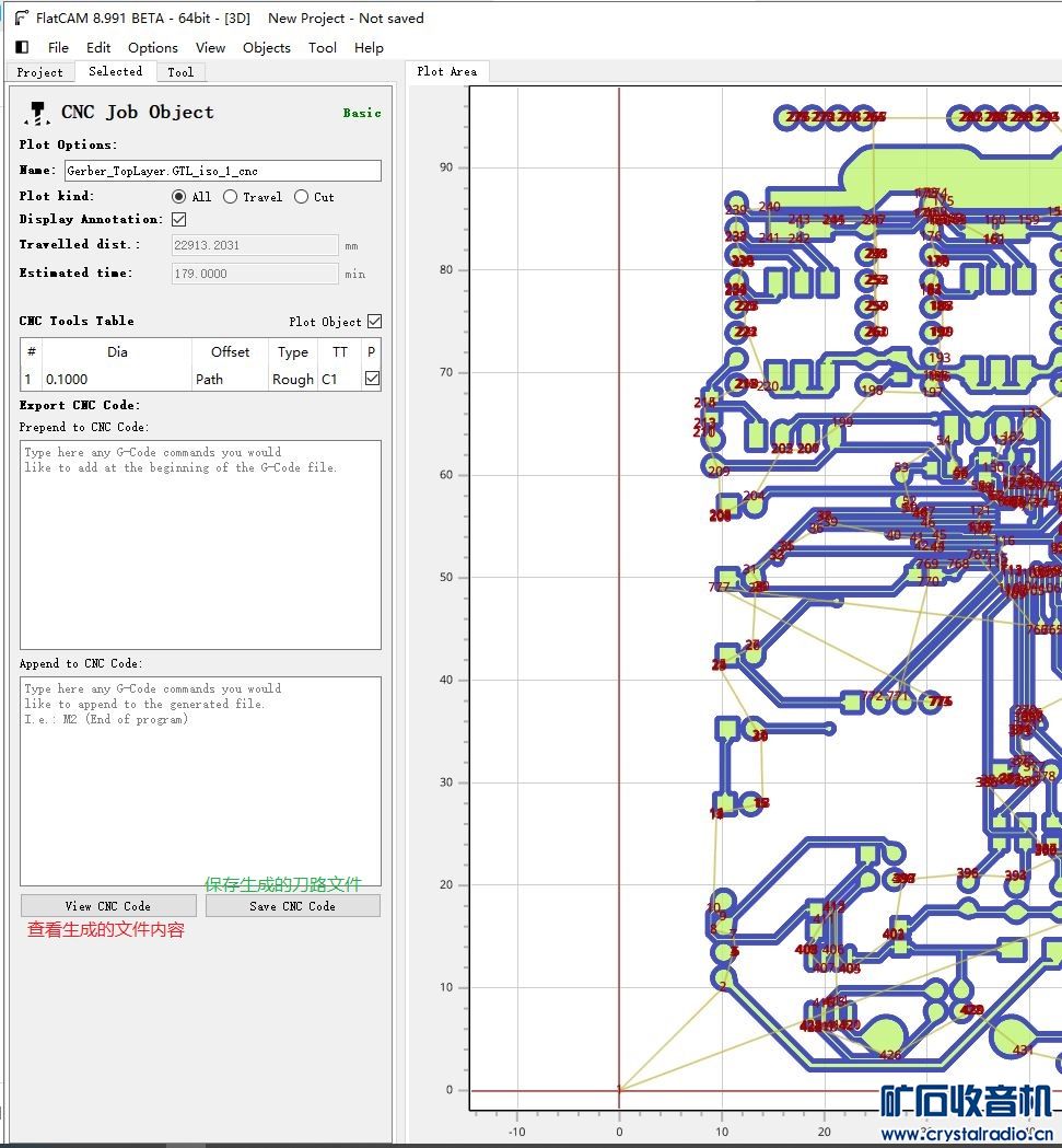

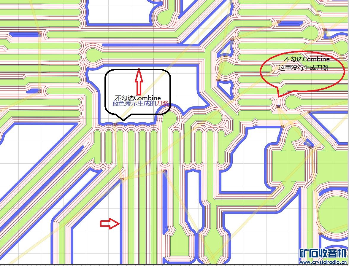

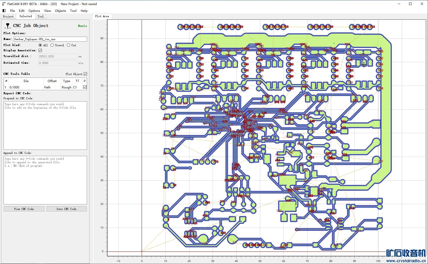

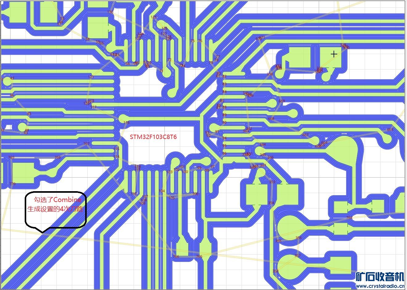

英文的,看不懂,研究了半天把FlatCAM生成的PCB刀路文件用GRBL控制板验证了一下刀路,用Candle2和LaserGRBL上位机软件,LaserGRBL是激光模式,不过没有上机验证
默认生成的PCB刀路是GRBL雕刻模式,S值为0,无PWM输出,通过M3代码开主轴,M5关主轴,在激光模式要设置一下S值,激光是通过PWM调节功率大小的。
研究了半天把FlatCAM操作效果截了图
