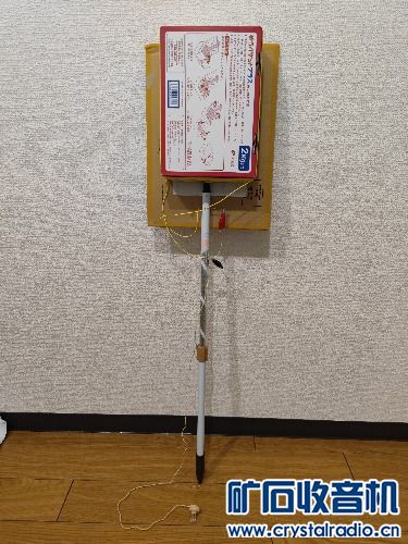

改了一下,还是没声音。。。
发表于 2023-4-28 20:36:26 来自手机 | 显示全部楼层 |阅读模式
问题出在哪儿呢?
 楼主| 发表于 2023-4-28 21:08:43 来自手机 | 显示全部楼层
是不是用雨伞时,伞骨是天线的作用啊?我用快递盒子绕线,没天线了?地线也没有
发表于 2023-4-29 00:20:32 | 显示全部楼层
地线的关系  目前的状态 就是纯绝缘状态  可以尝试地线触碰自来水水龙头
