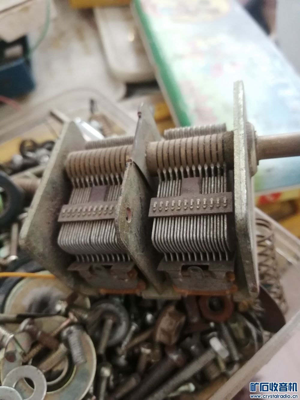

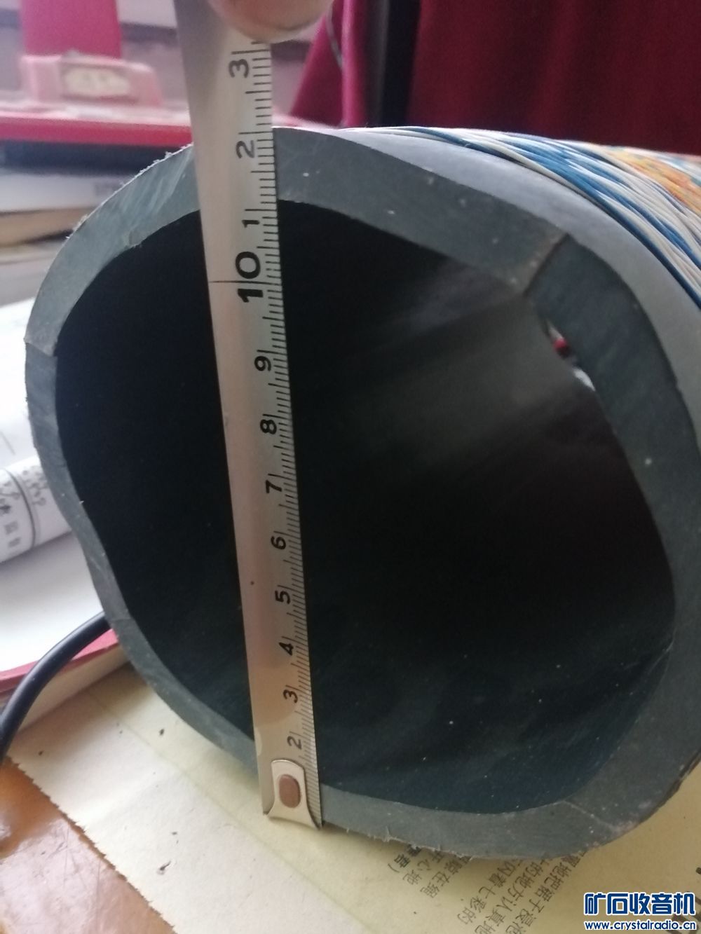

 楼主| 发表于 2023-4-30 09:38:58 | 显示全部楼层
电路检波3号 发表于 2023-4-29 18:28
要是中波根据可变电容和线圈直径来定圈数,如果可变是360p线圈直径75mm50-60圈,50mm80圈左右。260p线圈直 ...
老师好,我就是用这个绕线圈,是不是会声音大点,这种可变电容,线圈直径十二公分,应该绕多少卷?就收个来地强台就行,谢谢老师
 楼主| 发表于 2023-4-30 09:41:54 | 显示全部楼层
9839/gg 发表于 2023-4-29 19:41
谢谢老师,意思就是线圈筒直径越大圈数也就越少?
这个直径二十公分的线圈收不到台,是抽头没弄好吧?

发表于 2023-4-30 12:34:12 来自手机 | 显示全部楼层
看你的可变可能是360的双联,120mm直径算了一下大约37圈左右,你绕个40圈,从25到40圈多做些抽头,用抽头调试频率范围。
