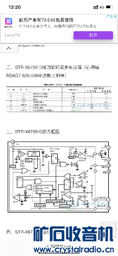

再次请教bg1trk版主,才发现一个新情况:PFC输出只有310V,与输入的基本相同,难道PFC电路没有启动?如果PFC电路没有启动的话,那主电源12V、14V、5V还正常输出?仅24V没有?

这个电源板的疑问已经解决,结果还是应该报知bg1trk版主,非常感谢版主的热心解答,不然第一个疑问就无法解答,后面也无法进行。
24V输出没有的原因从网上找到答案:“TE001、TE002次级线圈产生的感应电压经DE001整流、CE008滤波所得电压经RE035、DE011加到NE003(STR-X6769)4脚,作为启动电压。该电压的大小取决于流过TE001、TE002初级线圈中的电流大小,即与主电源的负载成正比”。
从这段话中分析出:因为电源板没有接负载,导致TE001、TE002初级线圈中的电流太小,次级感应电压低,不足以启动NE003(STR-X6769)使TE005停振。
所以只要在主电源12V输出端加一个假负载电阻应该就可以启动NE003(STR-X6769),我用200欧电阻(用两个100欧大功率瓷管电阻串联,其实1个也可以),果然24V恢复,并且PFC输出高压也恢复(实测402V,应该是市电高于220V的原因)。
发表于 2023-5-1 19:31:54 | 显示全部楼层
lyj168 发表于 2023-5-1 10:28
这个电源板的疑问已经解决,结果还是应该报知bg1trk版主,非常感谢版主的热心解答,不然第一个疑问就无法 ...
看来这个IC有类似低功耗的设计,轻载待机时停掉PFC这一级,恭喜全部搞定。
