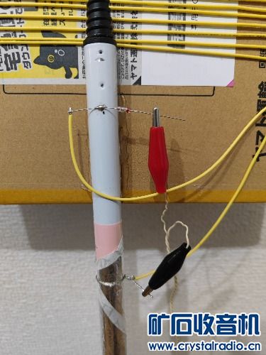

发表于 2023-4-28 15:15:11 来自手机 | 显示全部楼层 |阅读模式
不响。。。
哪里出了问题呢?
 楼主| 发表于 2023-4-28 15:16:05 来自手机 | 显示全部楼层
旋转铝箔下端会改变铝箔间隙,改变电容量调台用

可是不响,准备拆了,用电线接阳台铝合金扶手上,另一头夹收音机天线上,晚上听短波吧。。。
矿石机信心不足,小时候就做过,科技馆买的套件,也没成功
发表于 2023-4-28 17:13:15 | 显示全部楼层
您这线圈没有芯,只有穿过环形线圈中心的波才能被感应。
否则,线折返了,产生的感应电方向也相反,互相抵消了。
 楼主| 发表于 2023-4-28 17:26:02 来自手机 | 显示全部楼层
否则,线折返了,产生的感应电方向也相反,互相 ...
原来如此,那我用牙签扎纸板上,绕个六边形试试。多谢您指教
