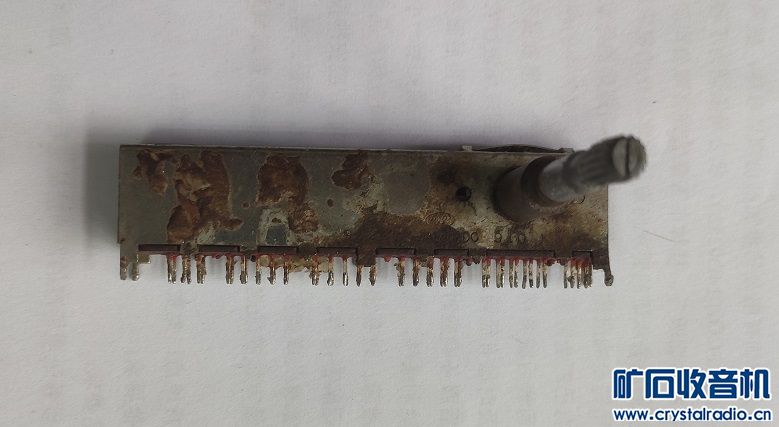

维修一台收录机,发现是50脚波段开关损坏,很难找到,特在此求助坛友,方便我购买。谢谢了!
 楼主| 发表于 2023-4-28 15:03:06 | 显示全部楼层
波段开关有50个针脚。

发表于 2023-4-28 15:51:41 来自手机 | 显示全部楼层
这个还带齿轮的,估计很难找到一模一样的,搜索这个型号看看有没有相近的,SS-48D01

发表于 2023-4-28 16:41:53 | 显示全部楼层
某鱼上搜“旋转式滑动开关”试一试,刚刚看到一款上海无线电九厂出的和这个好像类似。
发表于 2023-4-28 16:46:38 来自手机 | 显示全部楼层
10刀4档的,正好50脚。
发表于 2023-4-28 16:47:48 来自手机 | 显示全部楼层
应该找4W10D的。

发表于 2023-4-28 17:21:24 来自手机 | 显示全部楼层
柄有长短。
发表于 2023-4-28 18:52:03 | 显示全部楼层
还有这种多刀开关?我觉得用上这么多复杂的开关的产品设计并不好,就算楼主能买到这
种开关也用不了几年还是会接触不良氧化,如果楼主非常喜欢这机器可以用多组继电器
切换组成小模块来代替这个开关
 楼主| 发表于 2023-5-2 16:17:36 | 显示全部楼层
谢谢各位坛友的热心帮助,这个东西确实难找,柄长短无所谓,主要是里面的塑料件烂了,找到类似塑料件就OK了。
