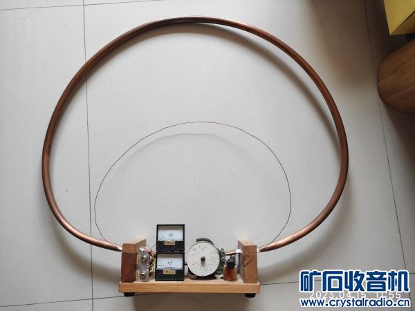

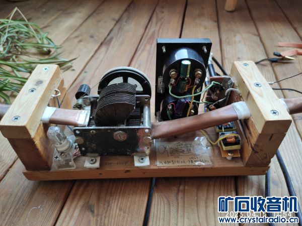

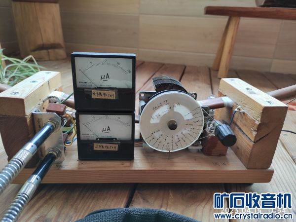

这台SW铜管大环场效应管正负检波二声道短波矿石收音机  是在之前做的升级改装的,
之前的链接  http://www.crystalradio.cn/forum ... d=785090&extra=
改进的电路图
矿机,,大环用直径19mm长度2.2米紫铜管,弯成圆环,电感1.65uh;镀银空气可变电容2连并联23p---500p,可接收短波 5.51---19.94MHZ的电台节目,效果不错,正负检波比半波效率要高。
L2线圈改成可以调节大小的了,以此来调节选择性和灵敏度

 楼主| 发表于 2023-4-28 06:16:23 | 显示全部楼层
as8233639 发表于 2023-4-28 06:14
听短波大环有方向性吗?
有方向性的。在我居住的4楼阳台处,信号最强。
发表于 2023-4-28 08:15:51 | 显示全部楼层
5.91MHZ、19.94MHZ是用信号发生器校对的数值吗?
发表于 2023-4-28 08:19:07 | 显示全部楼层
 楼主| 发表于 2023-4-28 08:43:18 | 显示全部楼层
是用信号发生器和频率计校队的。
发表于 2023-4-28 09:10:55 | 显示全部楼层
选择性怎么样?
 楼主| 发表于 2023-4-28 10:30:44 | 显示全部楼层
选择性很好的,分割的很清楚,也可以通过调节L2来兼顾选择性和灵敏度。

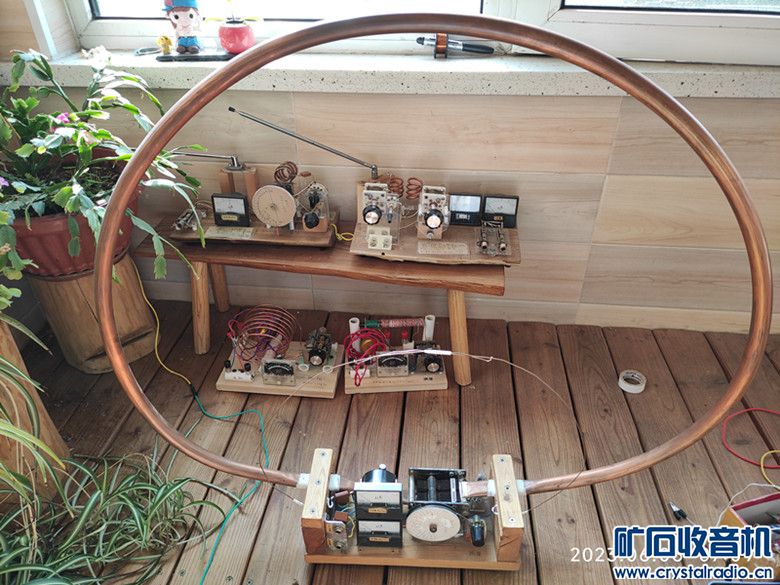

 楼主| 发表于 2023-6-6 22:44:35 | 显示全部楼层
在一次升级成  单只场效应管正负检波隔直流二声道矿石收音机,效果不错 ,接收很稳定 ,声音很享受,
电路图
单只400H  2只 800H的小电感
