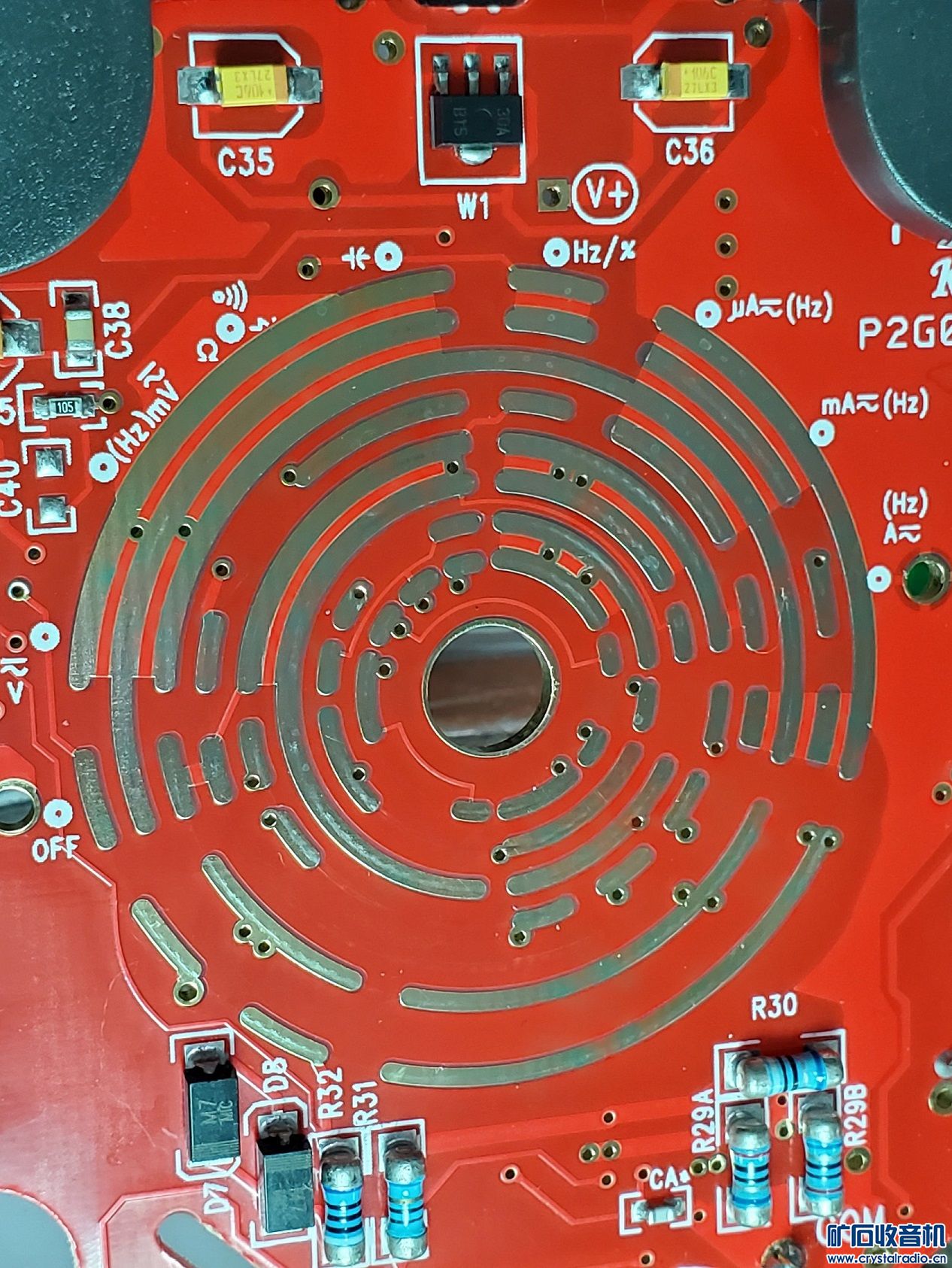

优利德UT61E 刀盘(类似镀金pcb板)上润滑脂被清理了,有必要再涂润滑脂吗
涂什么润滑脂

没必要,涂的油再好当使用长时间后磨损出来的铜粉会在档位间短路漏电。导致各种问题

我在想,给那个转盘里的触片抛个光好不好?那个铜片,就冲出来的,仔细追究,表面不会太光滑。如果光滑了,也许磨损会小。当然,有点油还是会起作用,最小量原则吧。

这个地方涂油脂是有好处的,好处之一是可以润滑减少磨损。另一个是防止氧化同时减少接触电阻。我最多用的就是医用的白凡士林就可以了,当然如果有专用的触点用的话就更好了,普通的牛油绝对不要用,那个只会恶化触点,机油也一样不要用的。实在不知道用会什么的话就不用好了。

ut61e涂了不影响测量的。
有好一些表测量电阻测量电压采样中间有转盘触点,加了油底数会增加一点。(这种表就算涂不涂油,长期也会因为那些接触氧化而底数变化)
好处是减少磨损,油膜抗氧化。坏处是更容易积灰和潜在的接触不良。。。我觉得只要不是用腐蚀性的润滑试一试就知道坏处能不能接受了,接受不了抹布一擦就没了没有后遗症。我看隔壁一个新疆的老工程师,很多表,高低档都涂润滑的,我想多数地方风沙比不过他那里,一般爱好者也用得没他勤,起码积灰的问题应该是过虑了。
发表于 2023-4-27 22:55:11 | 显示全部楼层
吸附尘埃后加速镀金板磨损。有些地方的确没有油比有油的好。

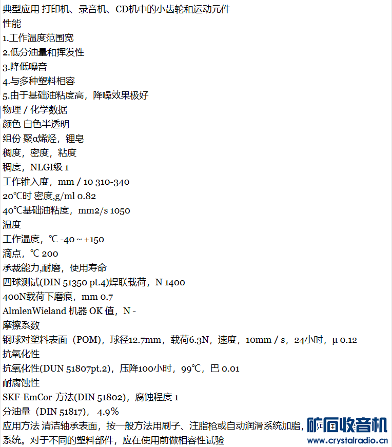

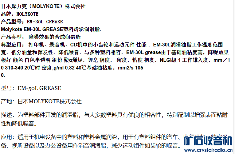

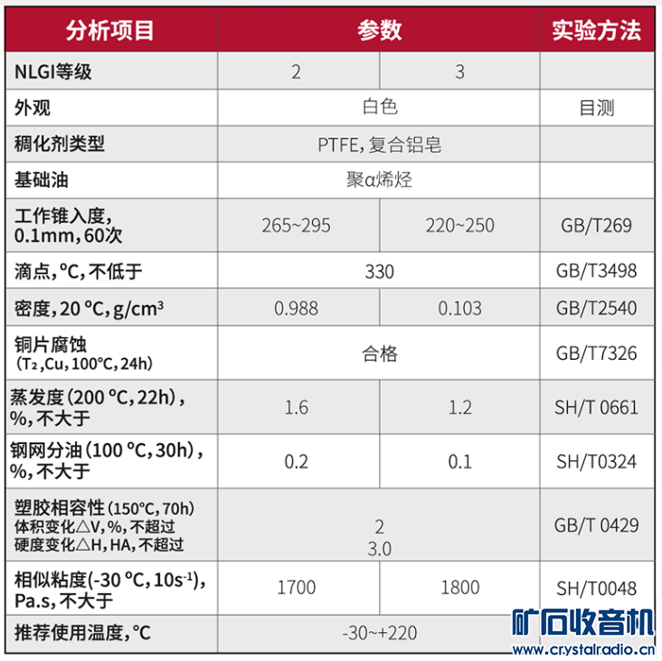

 楼主| 发表于 2023-4-27 22:45:14 | 显示全部楼层
fujlan 发表于 2023-4-27 22:09
全合成高速长效塑胶脂PTFE,     进口合成润滑脂 风扇轴承油脂 定影膜塑料齿轮润滑脂 SW-92SA  用这二 ...
家里有几种塑料润滑脂,选什么好的
一、摩力克MOLYKOTE EM-50L EM-30L
二、全合成降噪齿轮脂 NR-5G 黄铜 塑料高粘 消音降噪齿轮润滑油脂
三、日本摩力克MOLYKOTE G-8005 硅脂打印机定影膜氟素油脂
