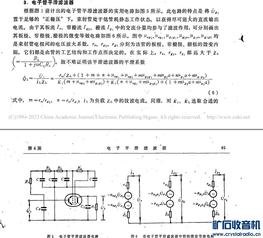

电子滤波只能在恒流负载下才能有效吧
 楼主| 发表于 2023-4-27 18:28:52 | 显示全部楼层
koei 发表于 2023-4-27 17:11
电子滤波只能在恒流负载下才能有效吧
就是滤波器的一种,与恒流与否没有必然联系。用电子滤波器代替扼流圈而已,它这里多重滤波自然能够最大限度的减小纹波系数。

发表于 2023-4-27 22:22:10 | 显示全部楼层
看那个表大电流时屏耗应该超了?

 楼主| 发表于 2023-4-27 22:45:53 | 显示全部楼层
abob 发表于 2023-4-27 22:22
看那个表大电流时屏耗应该超了?
你看到的电子管手册中的最大屏耗是放大电路的测试值,这里屏极与阴极的压差非常低,功率不会超标。
发表于 2023-4-27 23:02:20 | 显示全部楼层
我的理解表内 管压降*负荷电流=管耗,约=屏耗,
