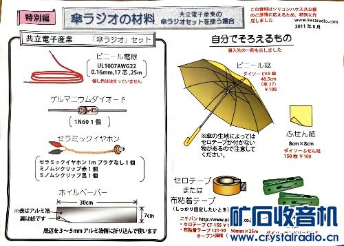

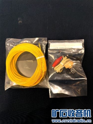

路过电子商店,看到这么个套件,想到我屋里和阳台上两个中波台信号特别强,于是想试试。。。
请教各位,这设计原理靠谱吗?
不用雨伞可以吗?线圈可以小点吗?比如金属棍+直径30厘米的纸板绕线圈可以吗?线圈每圈之间必须有间隙吗?

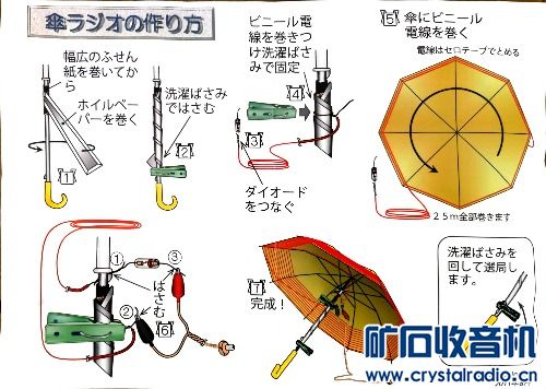

发表于 2023-4-27 20:11:33 | 显示全部楼层
xwangchn 发表于 2023-4-27 19:55
不接地线就可以吗?
看左下方的接线图,
地线是绕在伞柄上的一个导体。
 楼主| 发表于 2023-4-28 12:17:15 来自手机 | 显示全部楼层
轻骑漫步者 发表于 2023-4-27 20:11
看左下方的接线图,
地线是绕在伞柄上的一个导体。
那个是旋转下端夹子,改变铝箔间隙,调电容量的

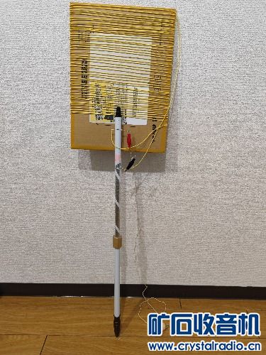

 楼主| 发表于 2023-4-28 14:54:32 来自手机 | 显示全部楼层
没用雨伞,找了个快递硬纸壳文件袋绕的,用的金属扫把柄,然后一点声音都没有。。。
铝箔下方也用瓦楞纸粘了个活动环,旋转这个,铝箔纸跟着转动,间隙会改变,应该是通过改变电容量选台。。。
各位帮忙指教一下,怎么才能响呢?
我这两个强台是中波666和中波828、NHK第一放送和第二放送。。。我做的这个会不会频段不对?

嗯是我哈。我在这贴里发了我做的照片,比较简陋更是不响,您见笑了帮忙看看是什么问题?

发表于 2023-4-28 15:07:36 | 显示全部楼层
应该没啥问题   我在家用一截长的铜线都能收到中央台,不过需要到窗边并且耳机要2000欧的。
中央台在我的窗边信号最强,所以我只能收到这一个台。这个雨伞如果把天线绕好了应该能收几个台我感觉。
