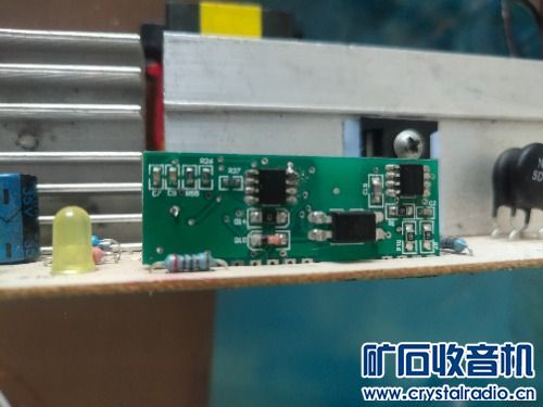

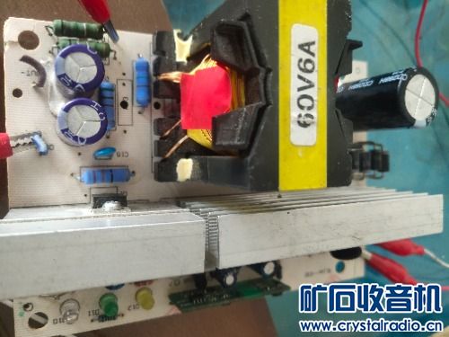

手上有个60v输出72v电动车充电器,磁芯看上去比较大,想利用起来,调整电压后空载电压72v带载后在55左右,板上的负载电阻3千欧,最主要的是此电源不管空载带载,输出电压每隔十几秒就会跳变增高4v左右,十几秒后再次跌落,变压器伴随滴的一声响,没改之前也是这样,开始以为是充电管理芯片在工作,随后自己搭建了个431的稳压采样,直接连光耦(已与原板脱离),然后故障依旧,检查3842外围,都是很常见的配置,7脚供电25v,也会随电压跳动变化2v左右,请大家指点一下。

俗称打嗝

谢谢指点,但间隔十几秒的打嗝是不是太长了?

没带载吧-----
 楼主| 发表于 2023-4-27 11:40:21 来自手机 | 显示全部楼层
JIAHUIFENGtt 发表于 2023-4-27 11:18
没带载吧-----
板上有3千欧的负载电阻,,带100欧电阻负载的话调变的频繁一点,空载的话十几秒,带载的话七八秒
