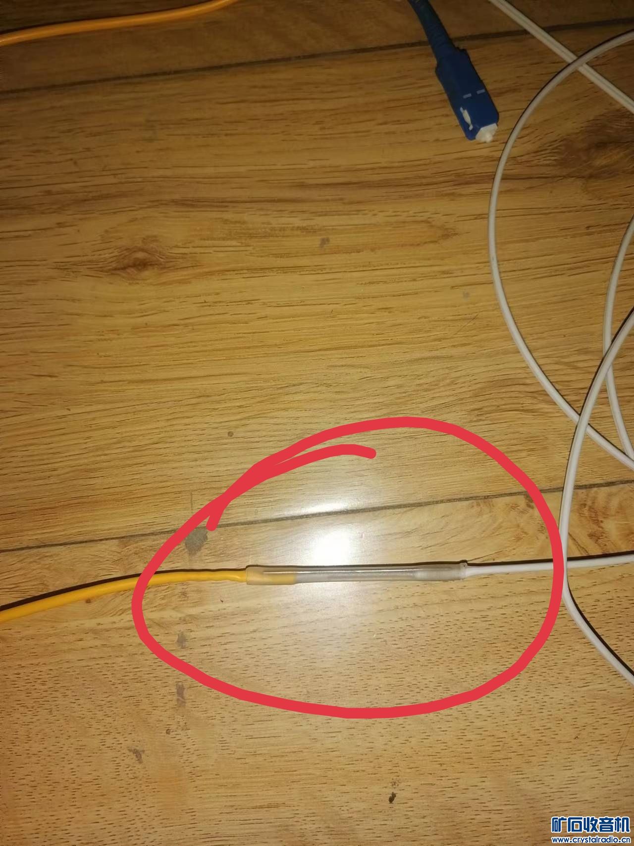

网络公司上门服务的时候见过,有个熔接机器。

自己弄不了吗?
发表于 2023-4-26 20:48:40 | 显示全部楼层
搜索 皮线 冷接 快速
这种接头仅适用于家庭快带的入户光纤,通俗的叫法是皮线。芯粗,多模,对熔接要求不高。
发表于 2023-4-26 21:25:07 | 显示全部楼层
里面是玻璃 断开后重新接上的话热熔需熔纤机 不过现在很多运营商用冷接了
断了直接打运营商上门就行了
发表于 2023-4-26 21:32:14 | 显示全部楼层
要想原样恢复得买个光纤熔接机,楼主既然问这个问题,家里肯定是没有的,还是放弃这个想法吧
