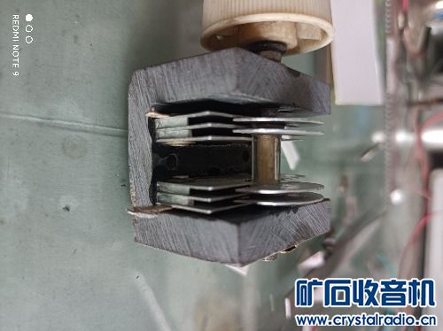

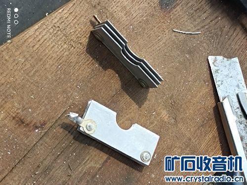

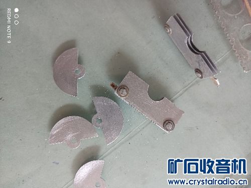

想做一个再生调频收音机,自己做一个可变电容因不会计算容量,一点点试着做但还是容量小了,本应是20P+20P,现在只有16pF不知行不行,请老师们给看看,差4PF能不能用,没做过别见笑。
发表于 2023-4-26 19:22:52 | 显示全部楼层
定片的间隙是否可以再减小一点?
发表于 2023-4-26 19:24:48 | 显示全部楼层
可以估算一下:
1、杂散电容是多少,这个是最难估算的,大概按照10个pf,这个已经不大了,很可能不够,估计20差不多,看你手艺。
2、波段的覆盖系数,譬如一般FM就是   108/87=1.24
3、那么最终的电容(要加上各种杂散参数)的变化范围就是1.24*1.24=1.54 。不小于这个数。
假设你这个电容最小是5pf,最大是16pf 。杂散电容是20pf。
(20+16)/(20+5) =1.44,就不太够。
反正有点危险,做好了就够,做的不好就覆盖不到头了。

 楼主| 发表于 2023-4-26 20:01:49 来自手机 | 显示全部楼层
海洋DZ 发表于 2023-4-26 19:22
定片的间隙是否可以再减小一点?
拆不开,用胶粘上了

发表于 2023-4-26 20:27:34 | 显示全部楼层
信天游syl 发表于 2023-4-26 20:01
拆不开,用胶粘上了
把定片上垫片减薄点,上过胶水可以用去胶水点一下再拆定片。
发表于 2023-4-26 20:43:31 | 显示全部楼层
上机试试,反正覆盖完整,你也没有那么多台。
发表于 2023-4-26 20:56:51 | 显示全部楼层
双连作的不错,目前你就当它能用,继续下一步。等发现覆盖不全并且整机确实只存在这一个问题时,再回过头来重新做一个也不迟。
发表于 2023-4-26 21:11:16 | 显示全部楼层
楼主的可变已经做得很好了,再量一下最小容量,如果小于等于10pf左右就能用了。
发表于 2023-4-26 22:22:22 | 显示全部楼层
楼主手艺可以,我还是第一次见到手工做电容的,点赞一个。
 楼主| 发表于 2023-4-27 05:40:27 来自手机 | 显示全部楼层
最小在4PF左右,但不知电容表准不准,谢谢。
