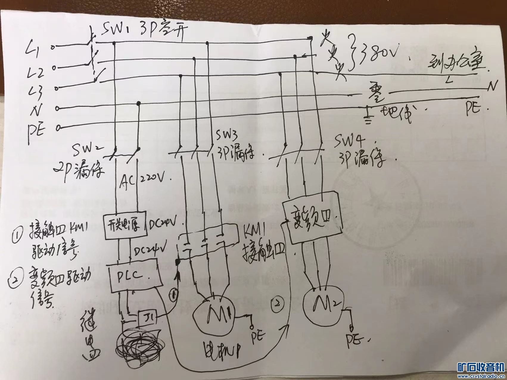

请教几个设备安装顺序和必要性

220V分线支路上,要求有漏保空开,这是必须的。

我这边都装好几层漏保。配电箱分路安装漏保,到设备端,有小配电箱还有漏保。我这边已经被整改2次了。

看到楼主的图,有点害怕,安全着想,还是找个电工。我梳理了一下,楼主大概想这样: 微信图片_20230426132819.jpg
人家房东给你留的电源对的。你少画了地线。
发表于 2023-4-26 15:42:06 | 显示全部楼层
忘记画了,到办公室的火线、零线,加一个2P的漏电保护器。然后往下接。

发表于 2023-4-26 19:20:45 | 显示全部楼层
美人鱼999 发表于 2023-4-26 13:40
现在已经看不到刀闸了(我们以前考证是要求有刀闸。)刀闸,质量太差,事故频发,好像已经禁用了。
你所想的老刀闸与现在配电刀闸不是同一回事。大型配电柜是必须有刀闸的,不能带负载操作,只起隔离开关作用。刀闸在箱柜里面,人用操作杆在外面操作。
发表于 2023-4-26 20:14:30 | 显示全部楼层
刀闸虽然不能熄弧,但是检修的时候它有一个明显的断开点,保证检修工作的安全。

发表于 2023-4-27 08:15:27 | 显示全部楼层
很多PLC都自带24VDC电源(功率较小),只需接220V就可以,当然外接DC24V也是可以的。
你这个配电箱好像是机器设备上的,不是供电用。里面有空开和接触器,没有漏保。
发表于 2023-4-27 12:10:54 | 显示全部楼层
楼上正解,之所以不用开关电源,是因为你的继电器比较少,PLC自带的24V电源足够了。一般因为PLC比较贵,所以不舍得用它自带的24V以免过载坏掉可惜了。
