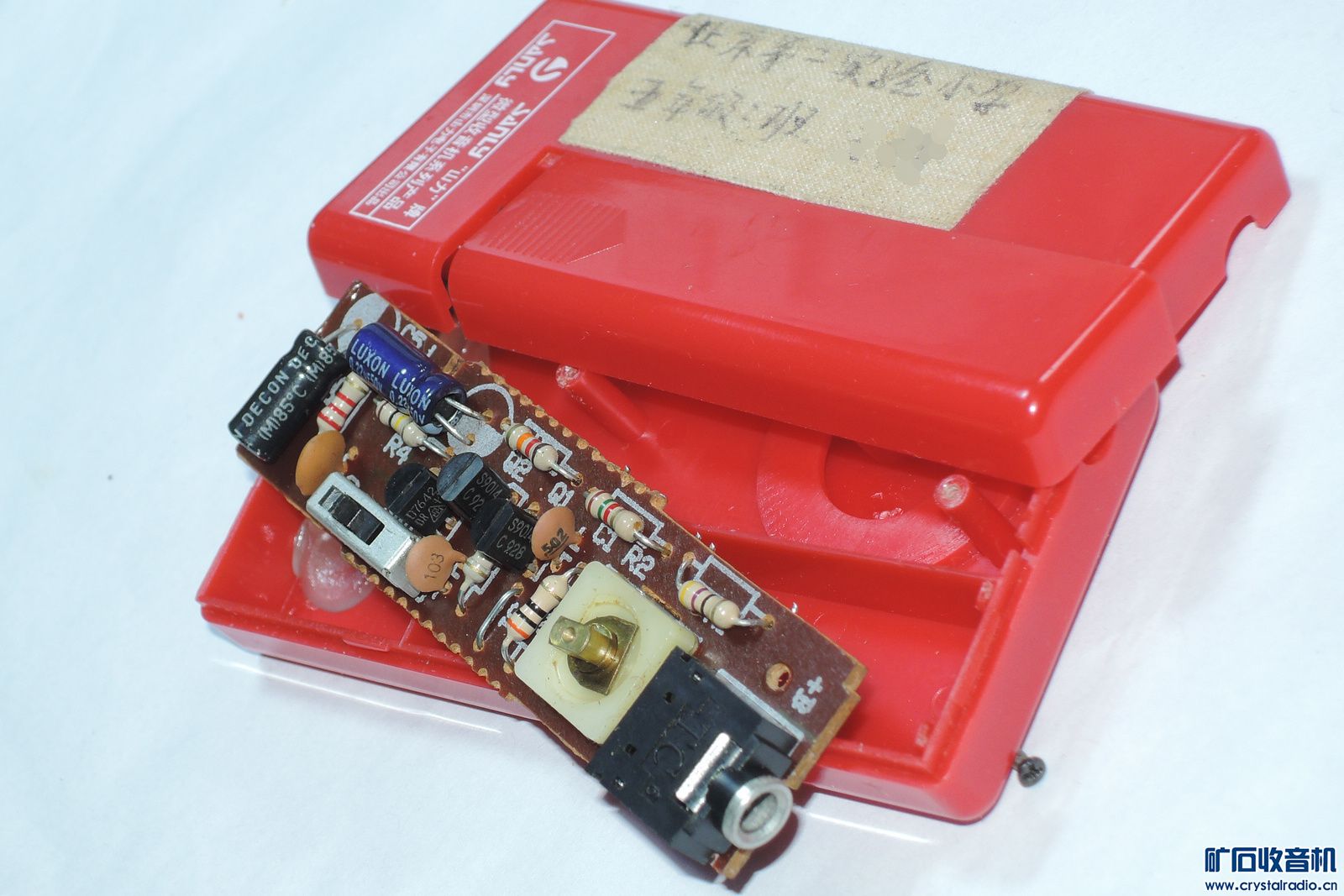

发现一颗制作超简单的三脚收音机芯片
发表于 2023-4-25 09:50:35 | 显示全部楼层 |阅读模式

以前我儿子读中专时说实践课要装一个收音机,我感觉很诧异,电烙铁都不知道怎么用也能装收音机?后来回家找我说装不响让我帮忙看看,我看见后感觉太简单了,他是焊错线了,告诉他怎么改,然后就响了。
我说这样裸奔太难看,找了个香烟硬盒,把线路板、电池盒、喇叭都装进去。
后来回家告诉我老师表扬了他的作品,原因就是有外壳。

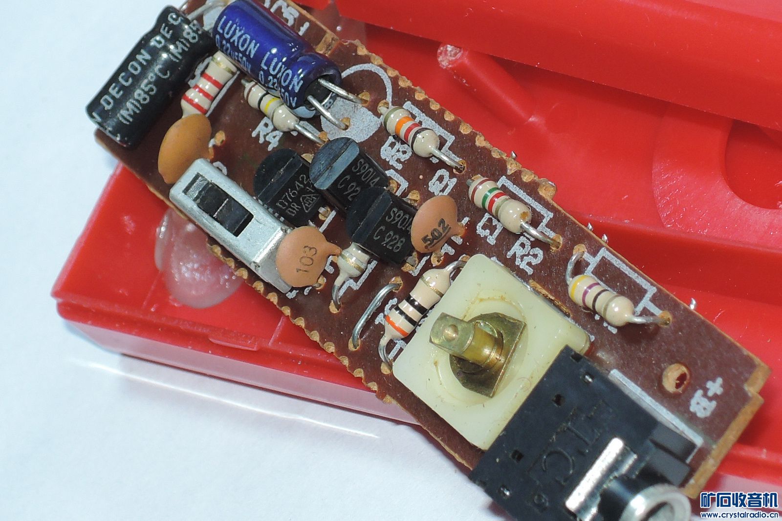

论坛里玩收音机的,估计有过半搞过这个。YS414,MK484,TA7642,D7642 都是兼容型号。
AM 效果不好不差,邻近的台略有干扰。功率推耳机差不多,推喇叭加个 386 啥的比较合适。
输入阻抗高,可以不用耦合天线,直接一级 LC 就有了。配合德生的 AN100/200 天线也不错,连磁棒电容都省了。

这集成块还行,收音机套件不行。TA7642增益高、灵敏度高,但输出音频幅度并不大,须使用增益足够高的音频放大才可以实现喇叭放音。
