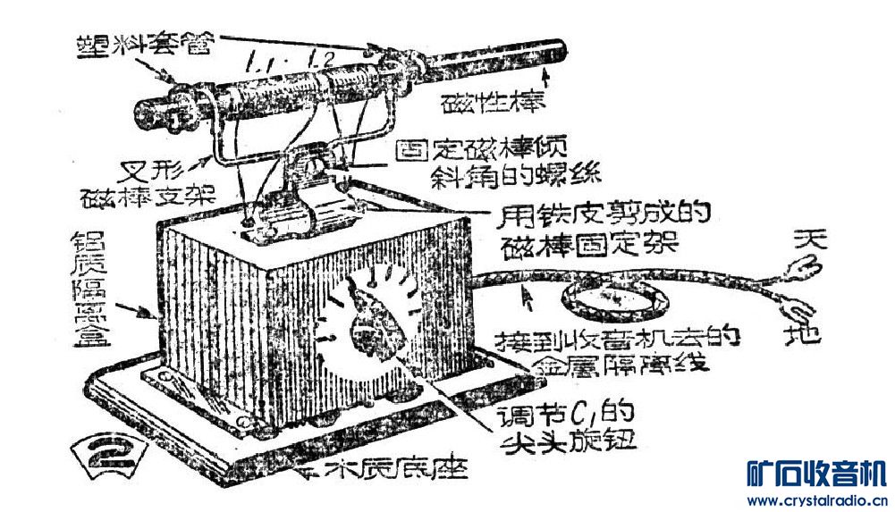

发表于 2023-4-24 23:06:15 | 显示全部楼层
再增加一个机外磁性天线试试,还能够提高收音机的选择性。一根横断面积是一平方厘米的磁性棒,如果它的μ值是50O的话,就相当于一个横断面积是500平方厘米的环状天线。
机外的没有试过。
