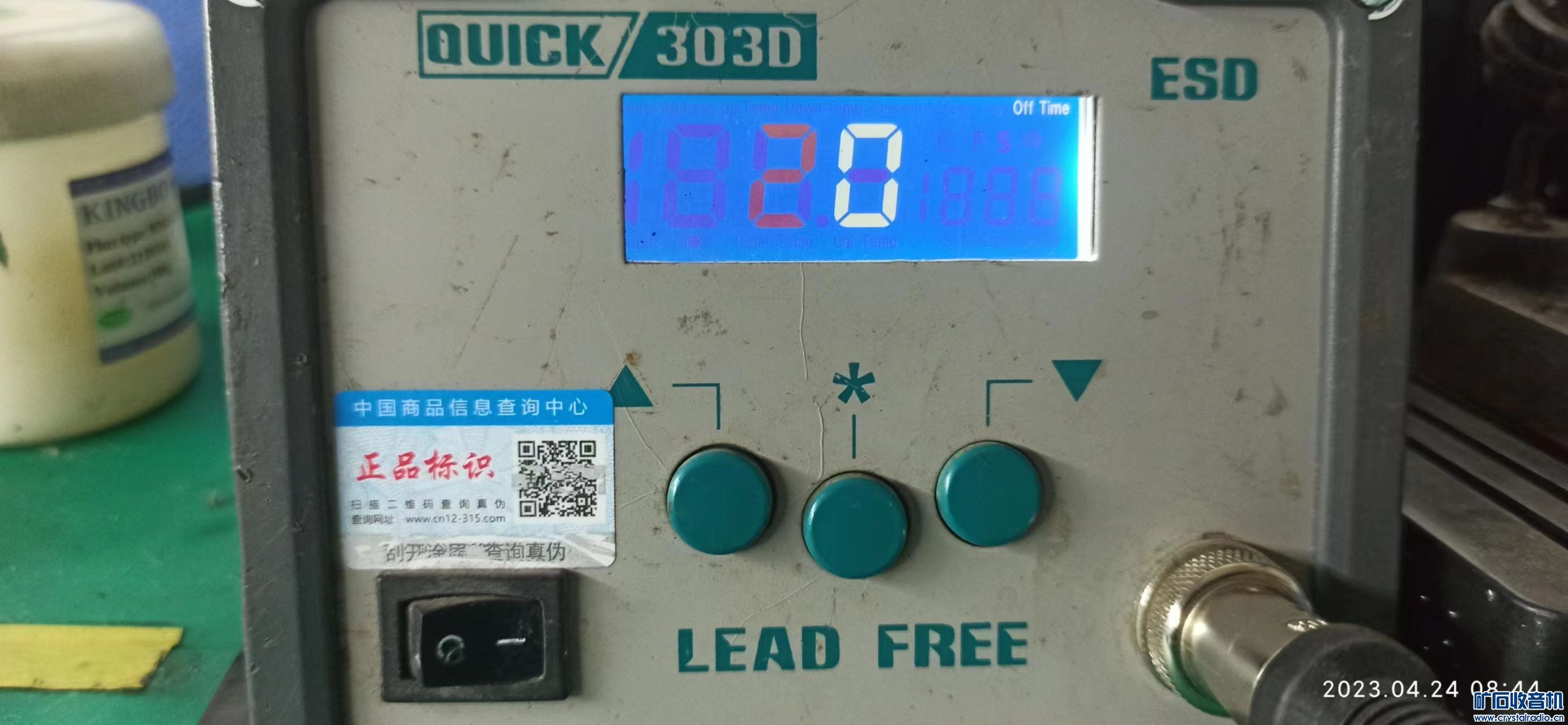

发表于 2023-4-24 10:15:06 | 显示全部楼层 |阅读模式
如图所示,快克303D,设置的休眠时间是5分钟,关机时间是20分钟,上下限温度是50度,工作模式是10,但是无论怎么设置就是无法休眠和关机。
不知道究竟是设置的问题,还是控制板有问题,或者买到假的快克303D了。

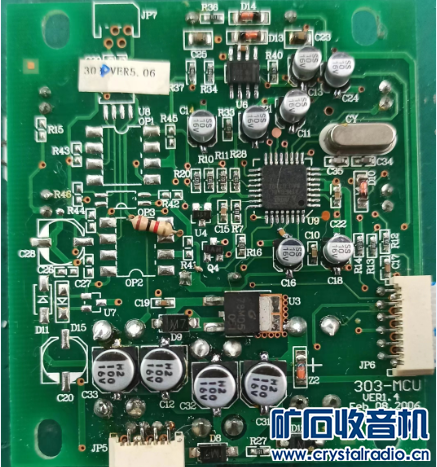

 楼主| 发表于 2023-4-24 10:20:52 | 显示全部楼层
这是控制板的正面和反面,看着缺少一部分零件,不知道是不是这个缘故。
正面有301的标签,背面有303D的标签。

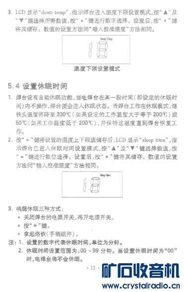

说明书上面不是说20分钟自动休眠吗?原装的手柄和烙铁架,只是可以从休眠状态唤醒吧?我现在用的就是原装的手柄,但是不是原装的烙铁架。难道非要放到原装的烙铁架上面才可以休眠?
我原来用过一个仿的快克203H,就是用的代用手柄,时间到了可以自动休眠和关机。
所以,才有这样的疑问。

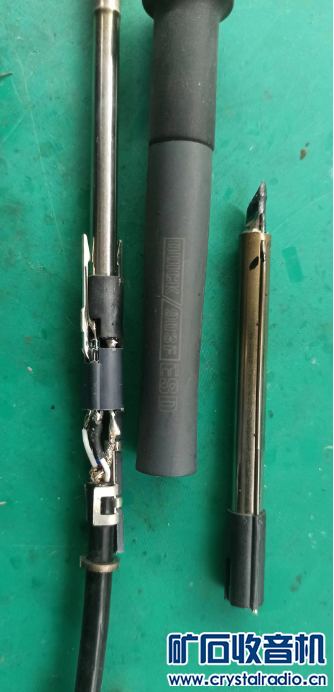

发表于 2023-5-16 21:34:52 | 显示全部楼层
手柄内有一个干簧管,需用磁铁来吸合。
