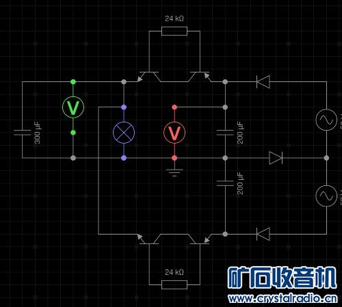

设计了一个简单实用胆电源,软起动,输出可调,大家一定要来丢砖
发表于 2023-4-24 09:37:30 来自手机 | 显示全部楼层 |阅读模式
主要还是简单可靠,元件易得,成本低廉,马家大把的拆机电源管,改变图中电阻值,便可调节输出电压
发表于 2023-4-24 10:14:01 | 显示全部楼层
     看不清,请上高清大图
发清楚图看看
 楼主| 发表于 2023-4-24 10:41:15 来自手机 | 显示全部楼层
这样能看清吗,本是高清图可能底色问题,不知道怎么反转

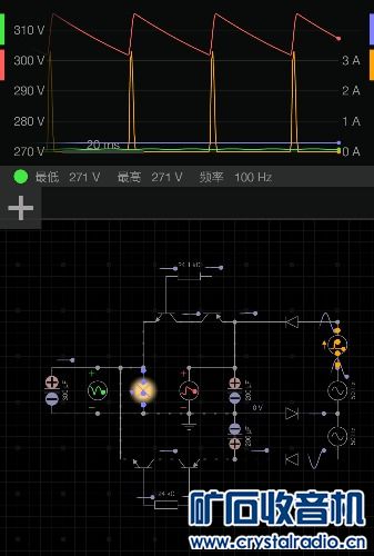

 楼主| 发表于 2023-4-24 10:52:01 来自手机 | 显示全部楼层
电牛高压2×320v,图上输出电压270v,带载80w,模拟胆整流效果,高压从0到270稳定时间大致30秒
发表于 2023-4-24 10:56:40 来自手机 | 显示全部楼层
请问是什么设计思路?若是本级恒流限制输出,就太好了。晶体管不是那么皮实,很多高压电源对管子保护不够。胆机电源也不需要太高指标,能够设计的皮实耐用,不易坏,就好了

发表于 2023-4-24 11:05:58 | 显示全部楼层
我感觉就是限制最大电流,靠300U大电容延时的。这样这4个功率管是工作在放大区,估计会比较热,注意加强散热。

 楼主| 发表于 2023-4-24 12:49:12 来自手机 | 显示全部楼层
第一mos管比较容易损坏,第二胆功放级是不需要稳压和恒流的,除非你喜欢呆板的声音,倒是前级可以加稳压
 楼主| 发表于 2023-4-24 12:55:01 来自手机 | 显示全部楼层
空心萝卜 发表于 2023-4-24 10:56
请问是什么设计思路?若是本级恒流限制输出,就太好了。晶体管不是那么皮实,很多高压电源对管子保护不够。 ...
正因为考虑可靠性才设计成对管形式,老电视机电源管拆机件比mos管皮实
 楼主| 发表于 2023-4-24 13:04:34 来自手机 | 显示全部楼层
jupeter 发表于 2023-4-24 11:00
我给你反反。
院长可能没注意到这个电路对电牛很有好,属于50hz脉冲工作,
 楼主| 发表于 2023-4-24 13:07:40 来自手机 | 显示全部楼层
320-270=50v加载在对管两边,发热量不大
发表于 2023-4-24 13:24:06 来自手机 | 显示全部楼层
感觉两组限流管子用一组就行了,全波整流出来用一组限流。
