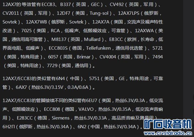

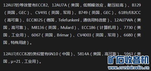

发表于 2023-4-25 12:06:28 | 显示全部楼层

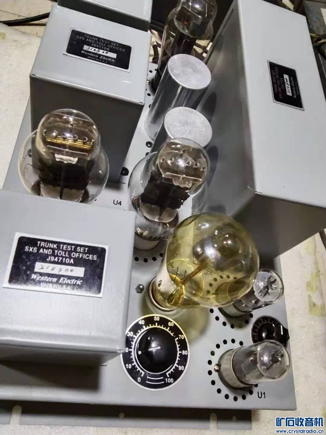

发表于 2023-5-14 19:05:59 | 显示全部楼层
300B前级目前声音表现会更好,当然是牛出的真正平衡输出
