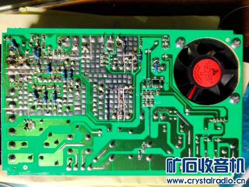

我是一个新手,最近得了一个LED24v400w电源,琢磨着想改个±电源,弄了半天,搞出来了,储能线圈在同一个磁环上,输出有±误差0.2v,想用在d类功放板上,不知道这样改法对不对,只有一个烙铁和万用表,不会测输出效果,望大佬指点,请忽略我的渣渣手艺……
 楼主| 发表于 2023-4-24 00:51:09 来自手机 | 显示全部楼层
电压只敢调到52伏了,再向上变压器有滋滋声音,又怕pwm模块电压会爆表,这好像是个3842的成品模块
发表于 2023-4-24 11:18:21 | 显示全部楼层
我有一个是3845的,双管正激的
