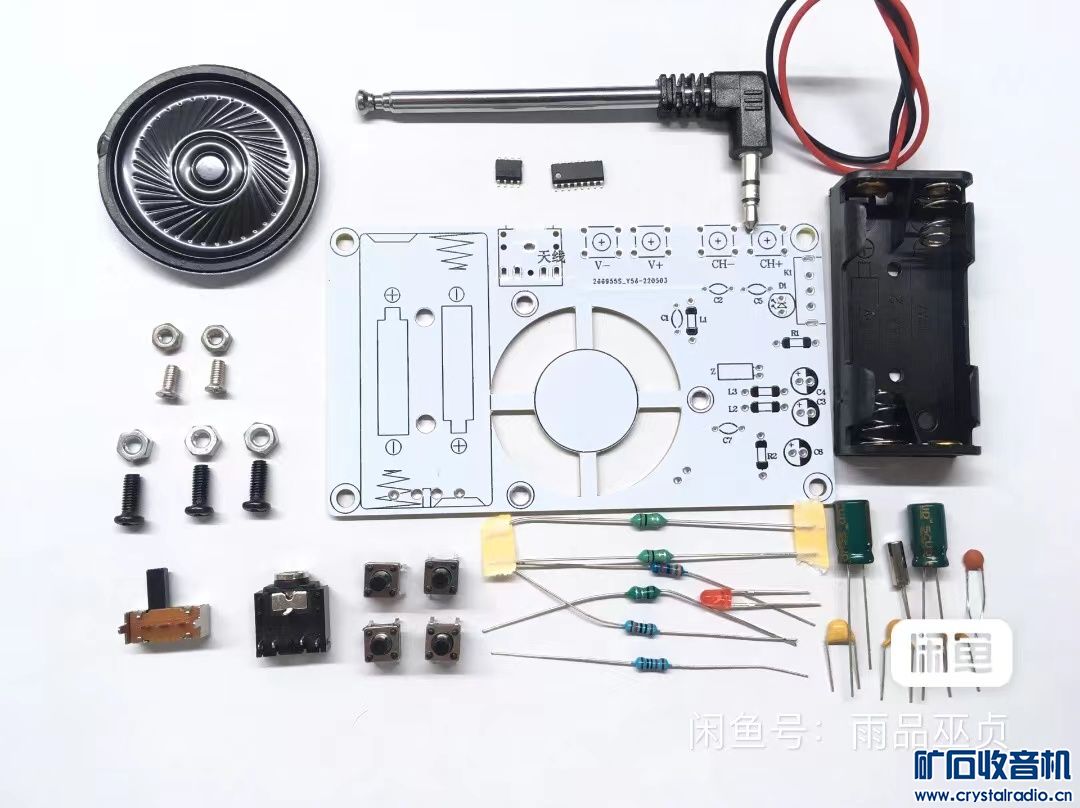

组装成功后,只收到一二个本地台,加了天线也不行,RDA5807FP射频输入LC值选多大,10uH配33PF行吗?

发表于 2023-5-16 22:21:49 | 显示全部楼层
楼主在哪里买的套件?我也对FM接受有兴趣

发表于 2023-5-23 10:55:30 | 显示全部楼层
我这有RDA5807的套件, FM类套件其实都很简单
发表于 2023-5-23 18:37:12 | 显示全部楼层
这个RDA5807的套件做的很漂亮,谢谢坛友。
