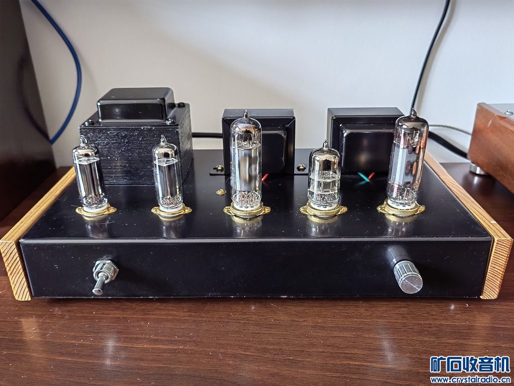

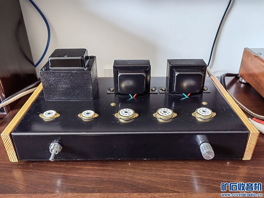

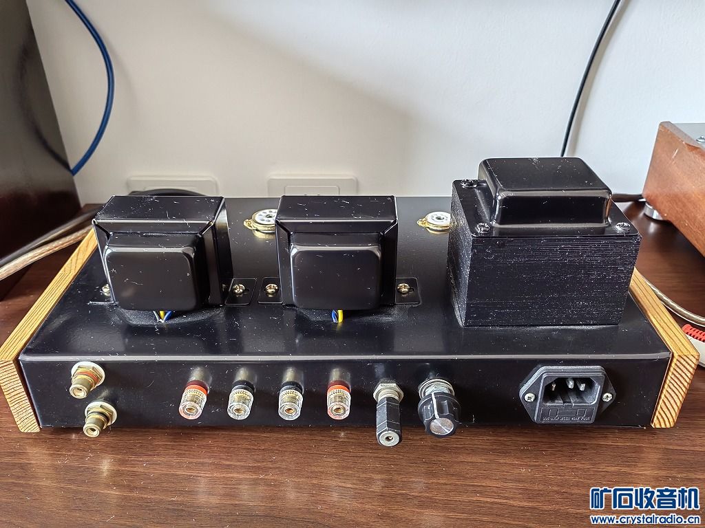

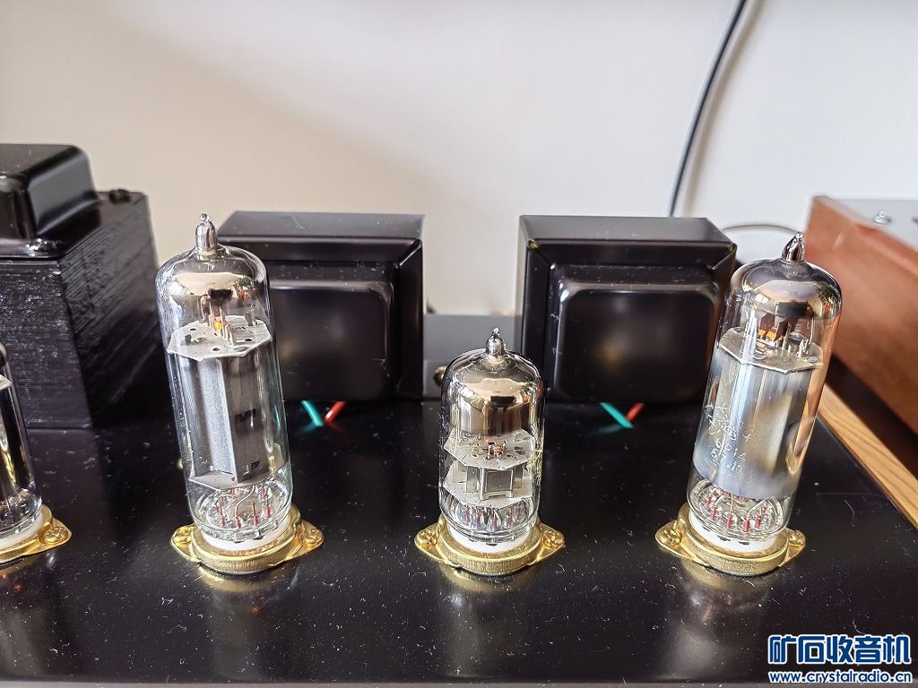

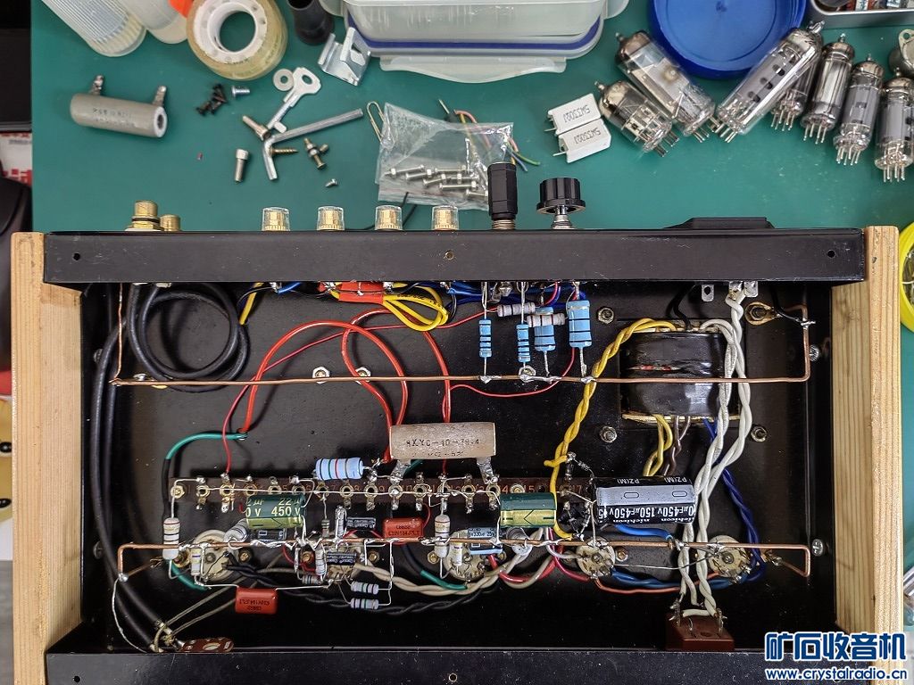

       在听6P3P单端机器时,对于18平米的房间余量有些大,便想再装个6P1单端机器。论坛里买好了机台,一直放了近五年才准备动手。听说6P14声音好听,就又改6P14单端。坛友出的4只二手6P14让我要下来了,价格和马家店1只相近。老眼昏花,手忙脚乱的总算把机器装好了,开机后出现以下情况:
       1、先安装的2只管子有1只开机后管子中间发出白绿色光,接着那个声道发出噪声。关机,拔下管子测量灯丝断了。
       2、再换上另外2只管子,开机后又有1只管子中间发出白绿色光,接着那个声道发出噪声。关机,拔下管子测量灯丝还通(可能动作快没有烧断)。
       3、剩下的2只没有发出白绿色光的管子有1只听了有10几秒后所放大的声道哑了,赶紧关机。可是,关机后这个声道又有2秒左右的声音。疑惑?再开机还是无声,关机又有声。待管子凉了一段时间,开机、关机此现象重复。这是什么问题呢?
       4、好在去年本地的一位坛友大哥赠送了我很多电子元件,其中有1只疑似6P14管子,在论坛请教过老师,告诉我用万用表测量1、6脚,如果通就是6P15,不通就是6P14。测量一下不通就用上了,还真好用。
正面
正面
背面
背面

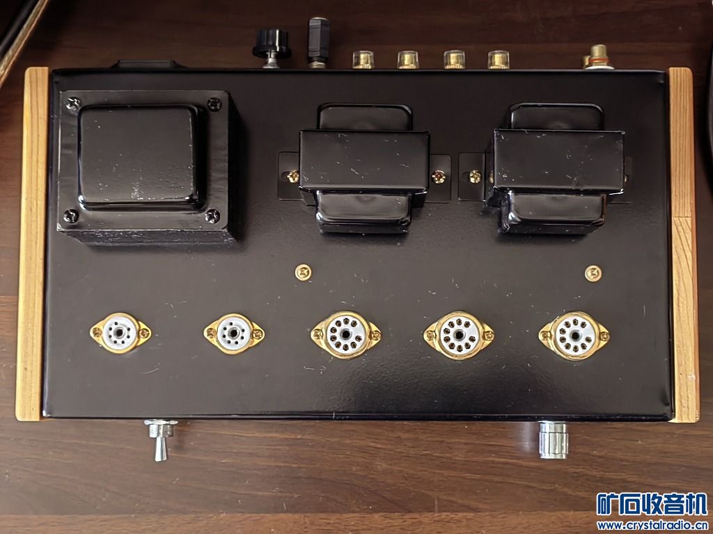

顶面
顶面
底面
底面
依次插上管子
依次插上管子

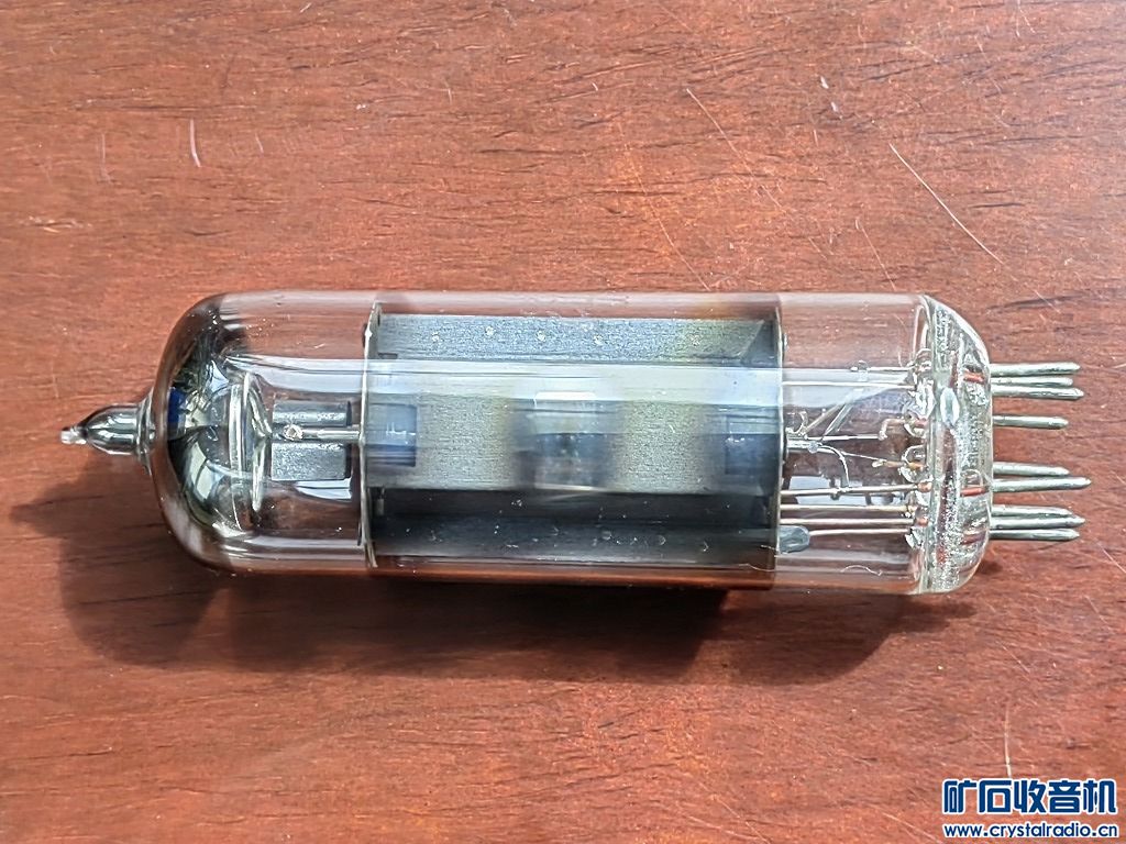

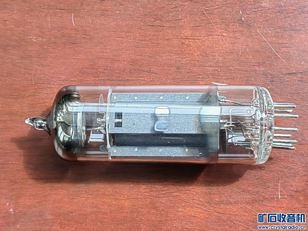

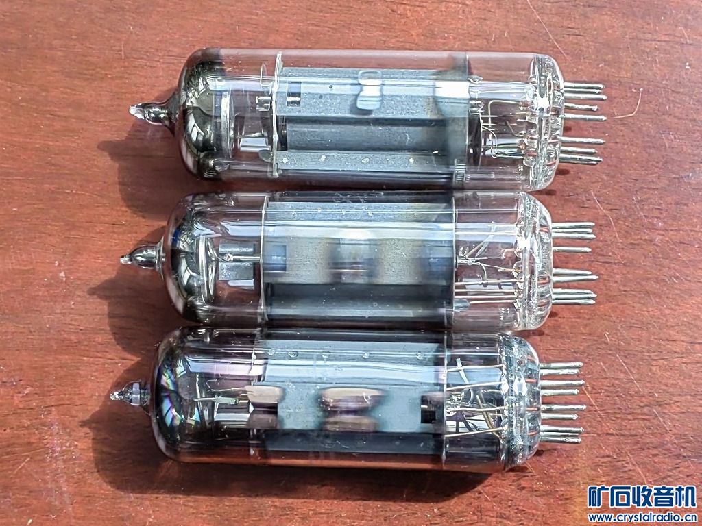

3只问题管子
3只问题管子
这只发光灯丝断了
这只发光灯丝断了
这只发光灯丝没断
这只发光灯丝没断
这只时断时续
这只时断时续
左边管子是打替班的
左边管子是打替班的

发表于 2023-4-23 10:21:35 | 显示全部楼层
心疼那几个管子。
LZ你得把各个关键点的电压测量下,再发上来,电路图再发上来,大家也许能帮你参谋一下 。

发表于 2023-4-23 09:13:46 | 显示全部楼层
目测是耦合电容漏电
你的6P14都是以前在淘宝上低价(开始是1/3价,之后1/2价,最后接近2/3价)卖的上海(有字)花屏管。6P14比较6P1娇贵,最好帘栅压不超过200V。
 楼主| 发表于 2023-4-23 20:54:59 | 显示全部楼层
ssffzz1 发表于 2023-4-23 10:21
心疼那几个管子。
LZ你得把各个关键点的电压测量下,再发上来,电路图再发上来,大家也许能帮你参谋一下 ...
谢谢老师的提示,等抽空再好好测量一下。心疼归心疼,也算一次特殊经历吧,之前装了几台都是一次成功啊。

 楼主| 发表于 2023-4-23 20:59:05 | 显示全部楼层
大清国要完 发表于 2023-4-23 09:13
目测是耦合电容漏电
谢谢老师的提示!我再测量一下耦合电容。
