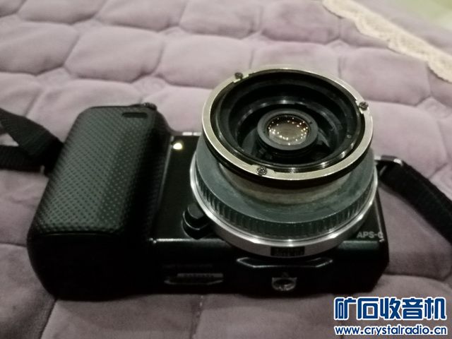

这台佳能Prima BF和以前的那台理光AF50D差不多,35mmF4.5,
有了前面理光的经验,这个镜头的改造很顺利,就不多介绍了,
调焦桶事从美能达28-70里拆卸下来的,接口也用机身盖(自己加锁定装置)。
