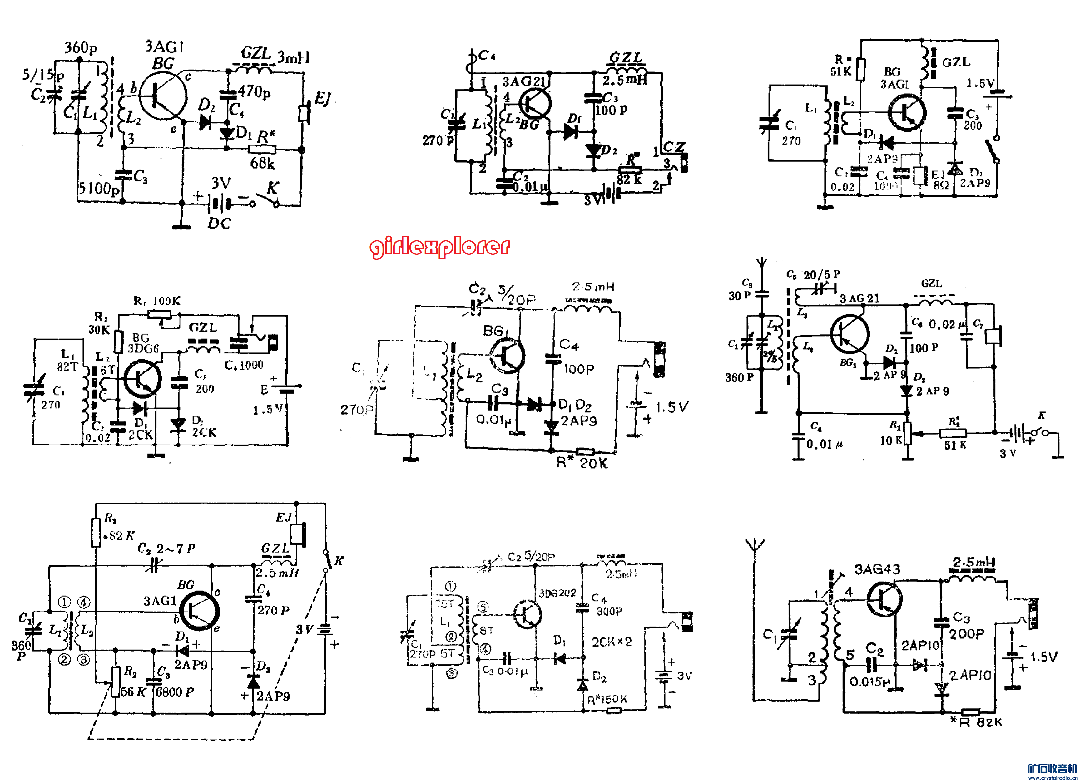

发表于 2023-4-22 20:26:45 | 显示全部楼层 |阅读模式
636单管倍压检波收音机,似乎将一只三极管的功能发挥到了极限。
所谓最佳参数,就是取平均值而已,如同跳水打分,去掉最高分,去掉最低分,其它平均也。
检波电容:有5100pf,6800,0.01,0.015,0.02。最佳值,0.01uF。
倍压电容:有100pf,200pf,300pf,470pf。最佳值,200pF。
高频扼流圈,大多是2.5mH,有一个是3mH。最佳值,2.5mH。
喇叭并联电容:有的没加,有的加了1000pF,有的加了0.02uF。单管机,简单就是美,最佳值,不加。
几种典型电路图。早期图,就不要讲究清晰度了,能看就行,要讲究,实体书扫描。
单击,再单击,可看到大图。

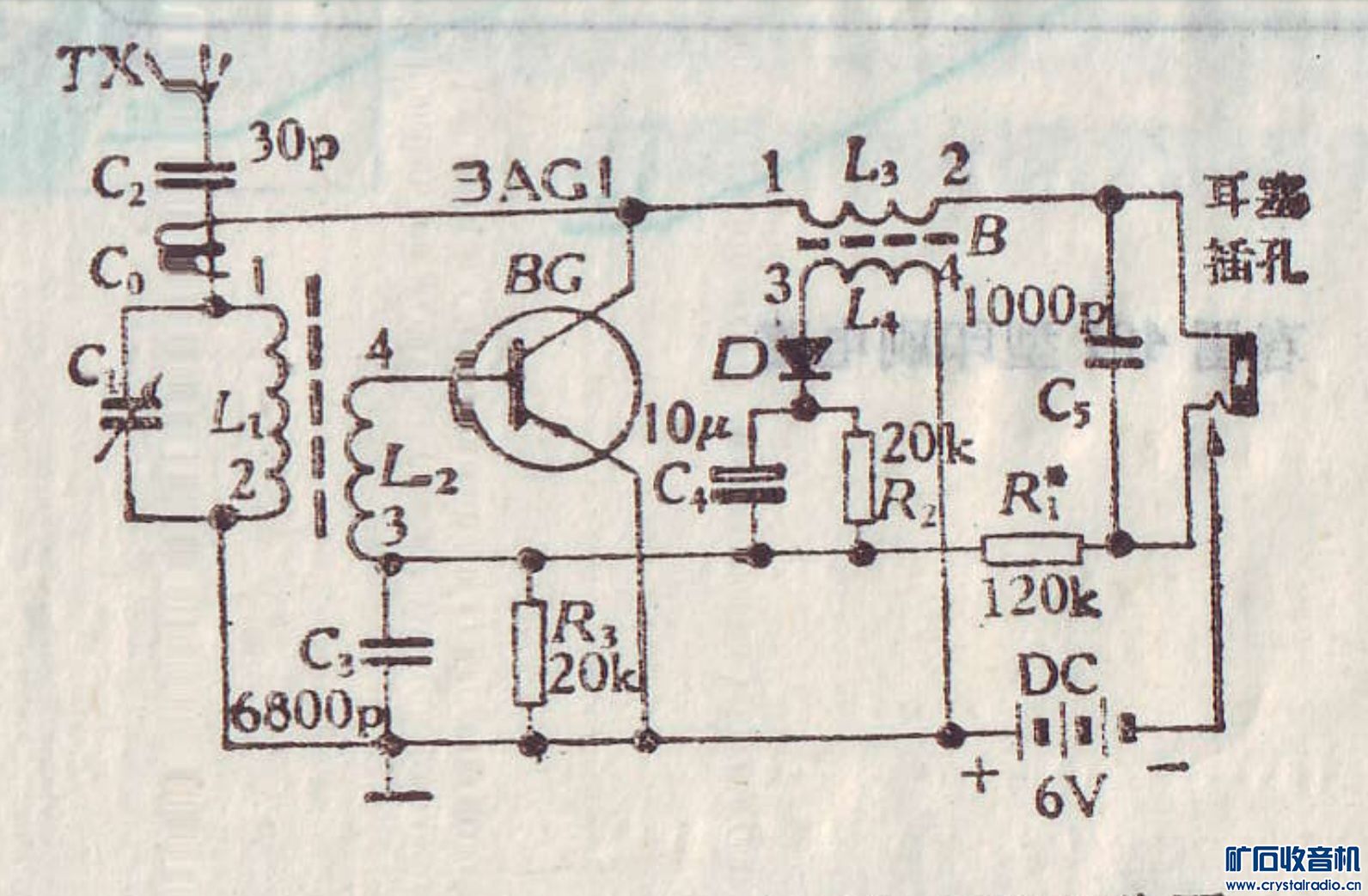

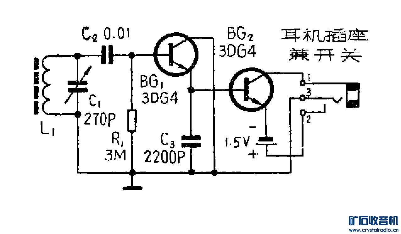

 楼主| 发表于 2023-4-23 22:30:58 | 显示全部楼层
早期硅管电路图的锗管画法,看的头晕:
(耳机插座还要修改)
补充内容 (2024-10-10 21:52):
仔细一看,此图这个耳机插座接线好像是错误的。
回复 支持 0 反对 1

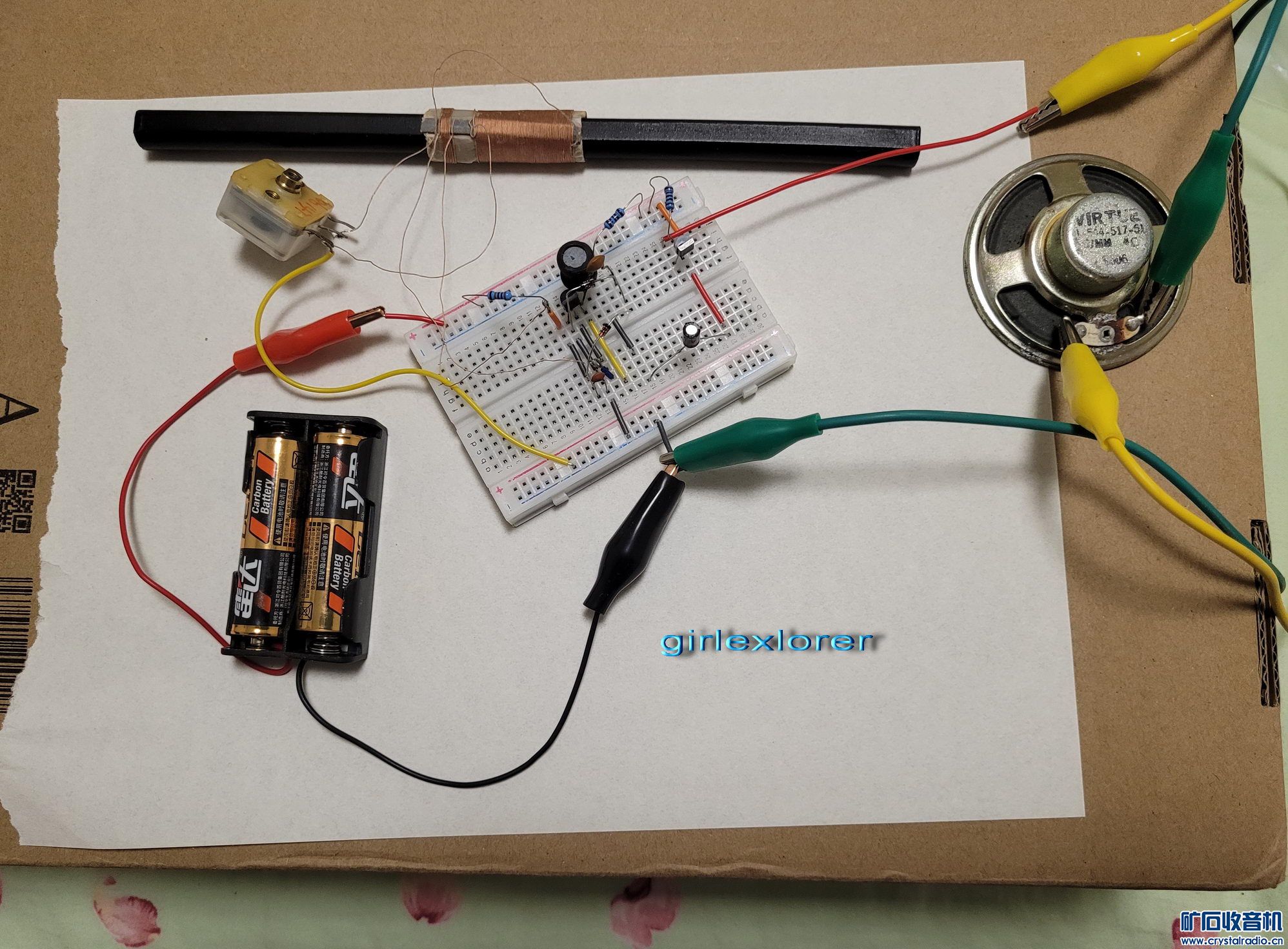

 楼主| 发表于 2023-4-24 18:51:21 | 显示全部楼层
老衲下了大决心,花了三个小时,终于做了一个636单管机。
居然响了。能听到两个电台播音,声音很小,但能听清。看样子,老衲这,636单管机是极限,正常收听,必须两管机。
老衲这,离电台不知有多少公里。
人体感应很厉害。
声音小可能与这两个1N4148二极管有关,老衲用万用表二极管档单独测二极管,正向导通电压600mv,9014的be电压也才600多mv,每个二极管只能分到300mv的导通电压,严重限制了二极管的检波能力。
手头没有1N60,没办法。
再生好复杂,无论C极加电容在磁棒上胡乱绕几圈,还是E极在磁棒上绕两圈,调起来都很复杂。
实测,磁棒初级一端接地和两端都不接地,效果没什么区别。但测c极电压不一样,很奇怪。
47k,三极管饱和,c极电压0.18v。
100k,c极电压2.1v。电源3v。似乎c极电压漂移很厉害。

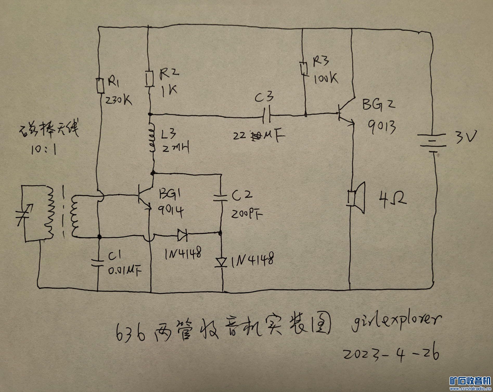

 楼主| 发表于 2023-4-26 22:19:06 | 显示全部楼层
以下老衲个人浅见,不一定准,不作参考。
成功做了一个636两管收音机,略有高兴,老衲自己记录一下。
发觉单管机毫无价值,那个高阻喇叭可以直接扔了。
加个三极管,就能接低阻喇叭了,效果蛮好,声音清晰,音量也比那个高阻喇叭的单管机大一点。
注意:图中,C3应该用无极性的独石电容,不能用电解电容。10uF应该够了。
(老衲是没有独石电容,只能用22uF的电解电容临时凑合一下。用电解电容非常危险,严禁。)
喇叭最好是8欧的,老衲没有8欧的,只能4欧。
图中C1标识103,实测13nF。C2标识221J,实测也是220pF。扼流圈标识和实测都是2mH。电池实测3.1V。
当R3用100千欧时,收听到台,实测:
BG1-C集:DC 2.16V,R2和L3之间DC 2.52V,BG2-E:DC 22mv,AC 5mv。
当R3用20千欧时,收听到台,实测:
BG1-C集:DC 2.08V,R2和L3之间DC 2.48V,BG2-E:DC 116mv,AC 8mv,实际收听和100千欧差不多。

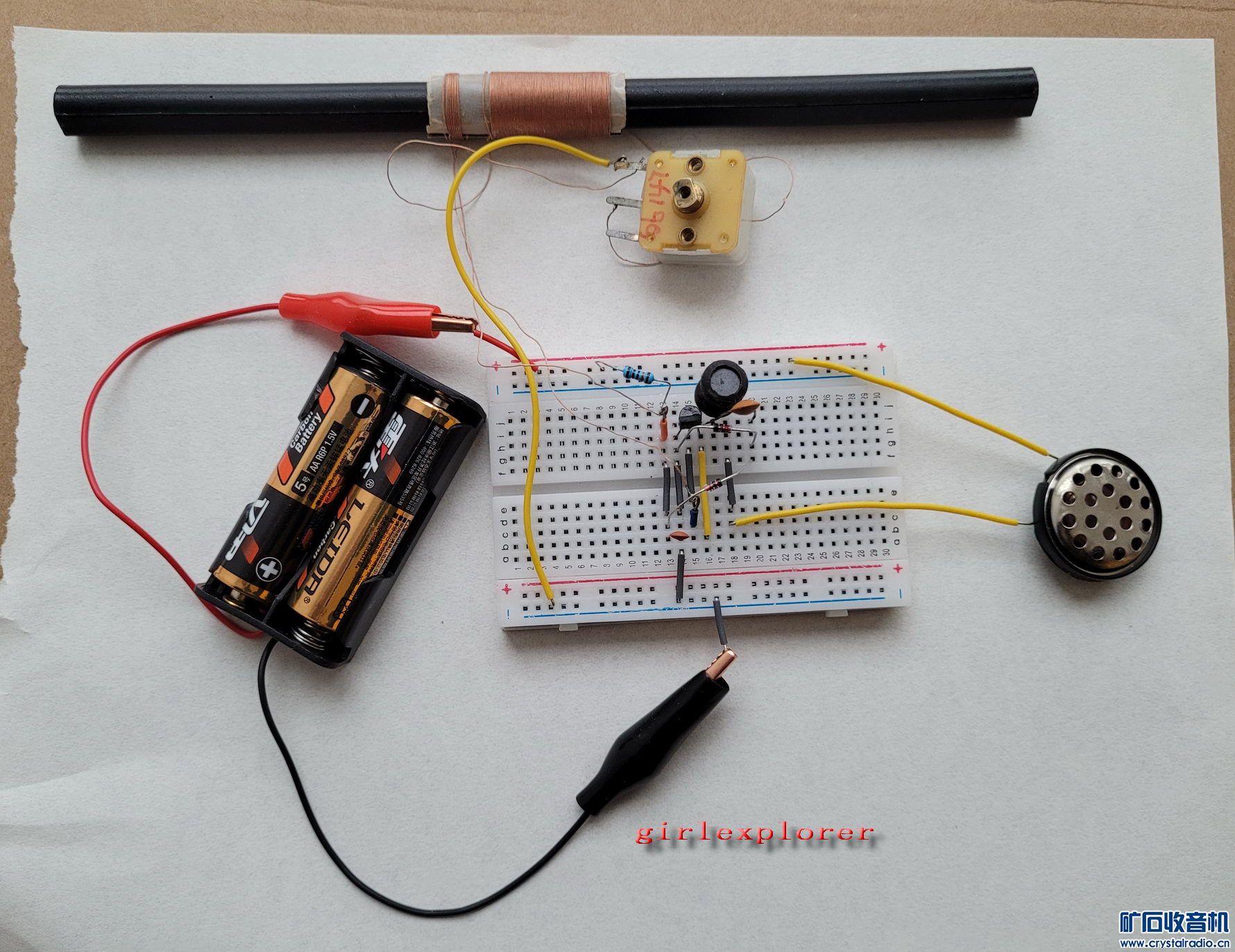

 楼主| 发表于 2023-4-27 13:49:30 | 显示全部楼层
没有制作过单管机的,好像很少了。
一点小经验。
这种单管机一装就响,如果不响?
老衲有几次不响,第一感就是9014饱和了,一测9014的C极电压,0.18伏,果然饱和,换个大偏置电阻就好了。
估计C极电压值为电池电压的一半最好。
因为9014放大倍数300,远超以前的3AG1、3DG6,三极管偏置电阻需要比以前电路图大,否则饱和。
不响,测9014集电级电压,只需一招。
再不响,折腾再生,老衲不喜欢再生。
还不响?说明离发射塔太远了。放弃吧。
 楼主| 发表于 2023-4-27 20:52:36 | 显示全部楼层
记录一下今晚试验结果:
R1改成了两个100k串联,也就是说R1=200k。电源仍是3.1V电池。换不同的R3,寻找最佳的R3值。
R3=50k,收强台,清晰,音较大,音质较好。
实测:
BG1-C极:DC 1.06V,AC 50mv。
R2-L3之间:DC 1.69V,AC 50mv。
BG2-E极:DC 44mv,AC 23mv。
R3=250k,收强台,音小,音质差。
实测:
BG2-E极:DC 8mv,AC 10mv。
R3=5k,收强台,清晰,音较大,音质较好。
实测:
BG2-E极:DC 380mv,AC 26mv。
实际发现,万用表表笔接触BG1-C极时,声音会突然消失,几秒钟后声音恢复。
 楼主| 发表于 2023-4-28 20:23:26 | 显示全部楼层
今晚试验结果记录:
试验一:
两管机,R1=200K,R3=50K,正常收听。
想在R2上并电容,进一步滤掉高频波。
分别将223、332、471电容并在R2(1K)电阻上,电台声都没了,出现“噗噗”声。拿掉电容又能正常收听。
说明,R2上不能并电容。
试验二:
将L3高频扼流圈拿掉,短接,声音变大,有时正常播音,有时只有嘟嘟声。
说明,L3必须有。
试验三:
将9014换成9018,声音变得很小,实测BG1-C极2.64V。
R1改成100K,声音仍小于以前的9014,实测BG1-C极1.91V。
R1改成50K,声音无,BG1-C极0.17V。
实测,S9014 C331的beta为293,S9018 H331的beta为91。
S9018声音小的原因估计是,所用的9018的beta远小于9014。
说明,单管机、两管机,一定要选择放大倍数大的三极管。
