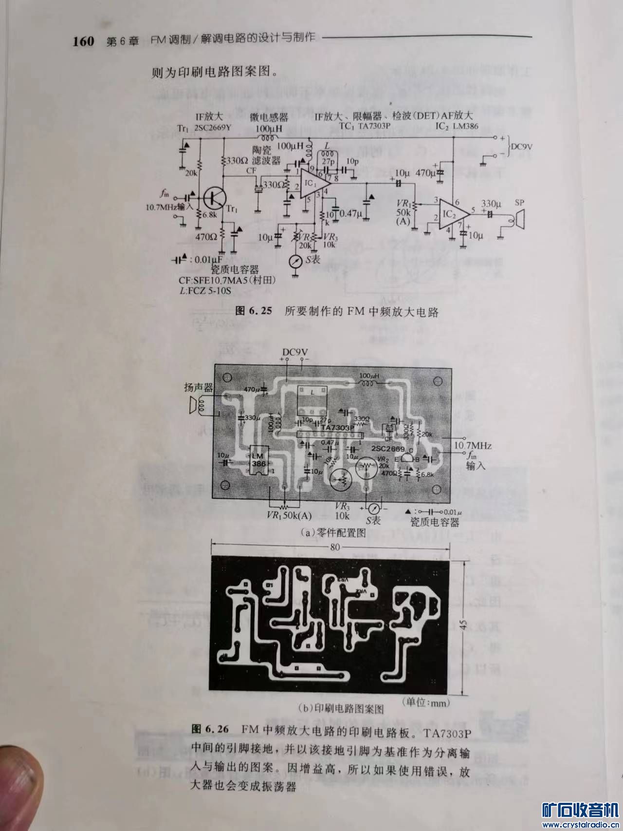

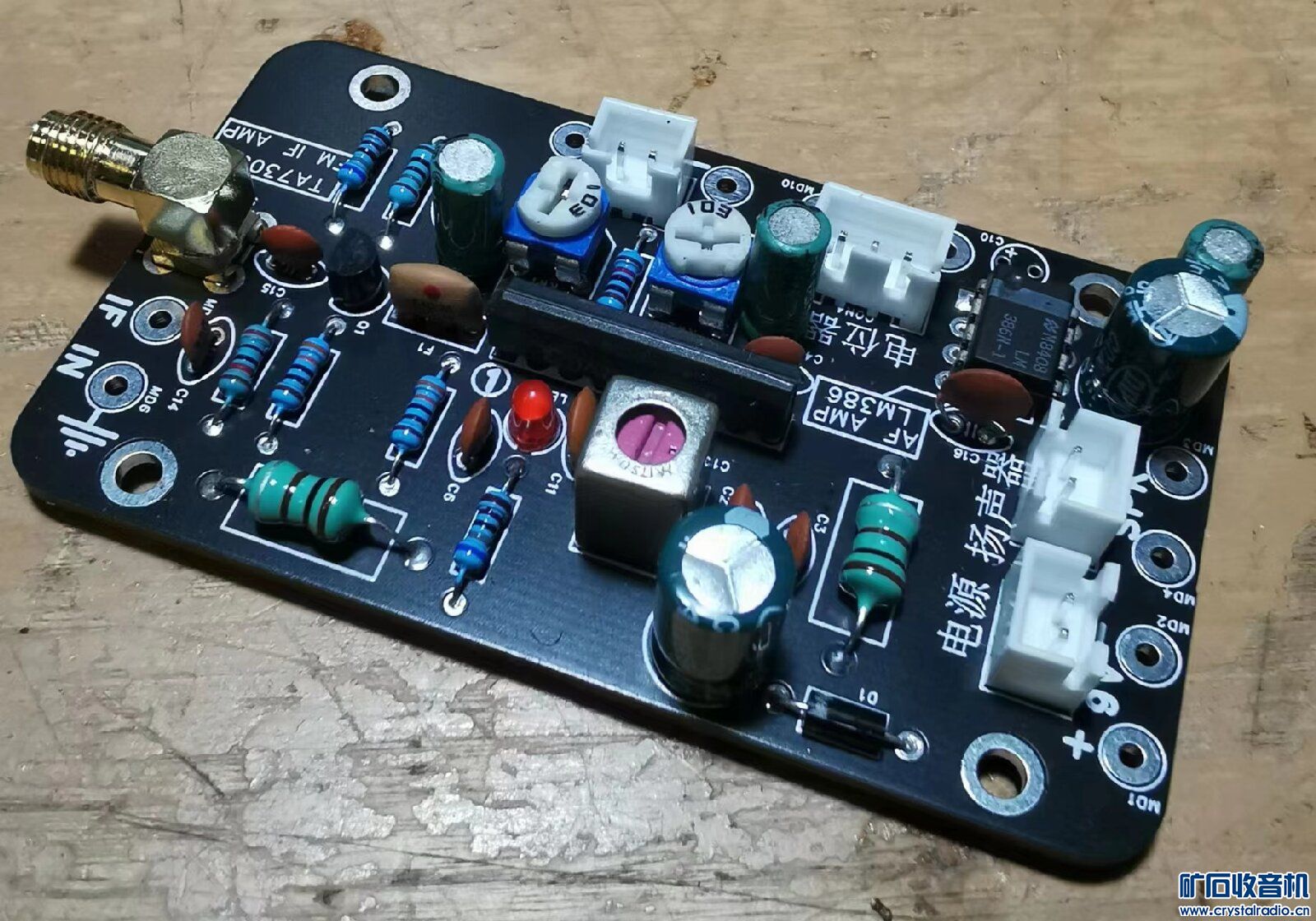

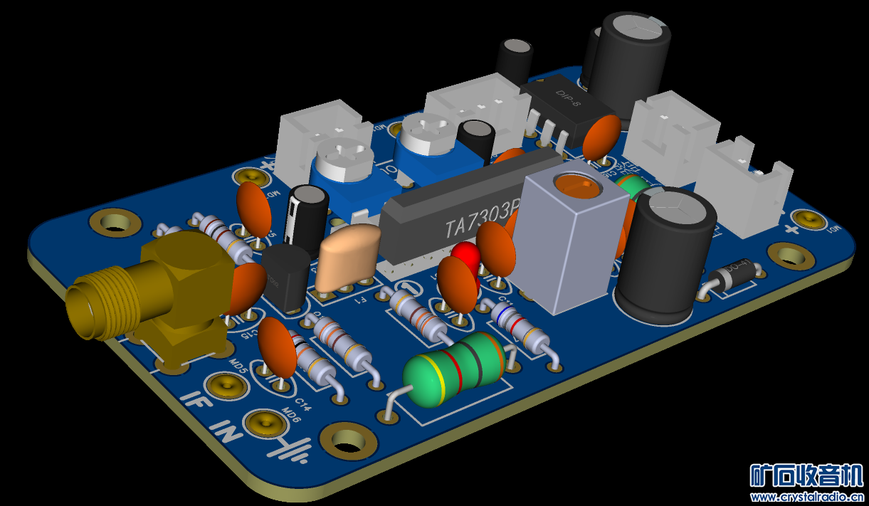

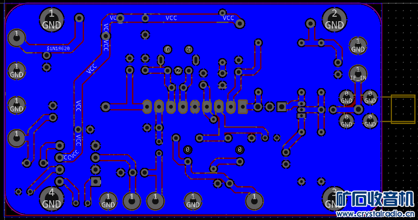

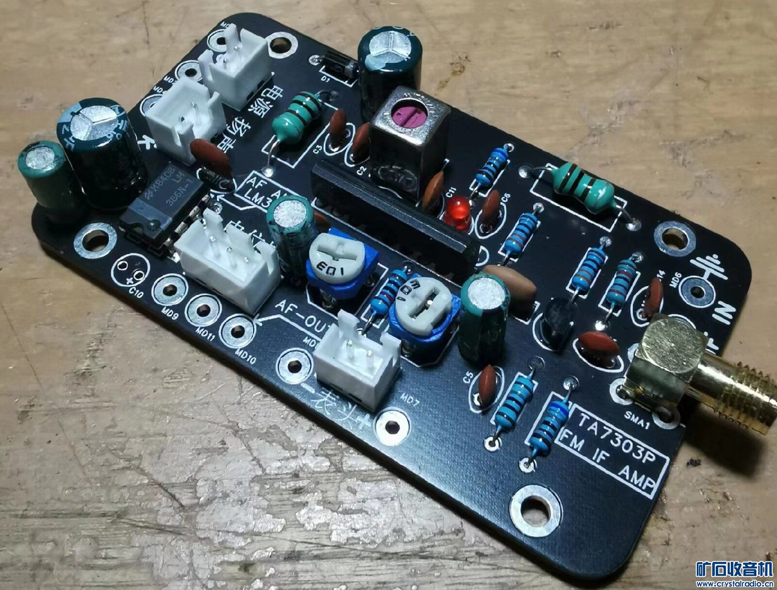

前段时间整理年轻时存下的老家底看到有些TA7303P芯片。想着闲来无事不如制作个FM接收机,也是看坛友画的板子漂亮,想学习一下画PCB电路板。经过一段时间的折腾,总算完成了制作。

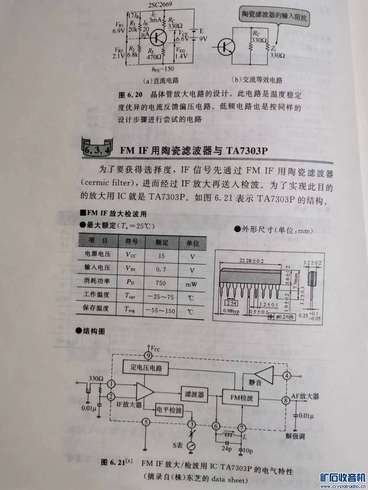

查找TA7303P资料时刚好看到《高频电路设计与制作》(铃木宪次著)上的用TA7303P制作的FM中放解调电路。于是采用书上电路来制作。
TA7303P鉴频后面加入LM386作为音频小功放,可以直接接喇叭.

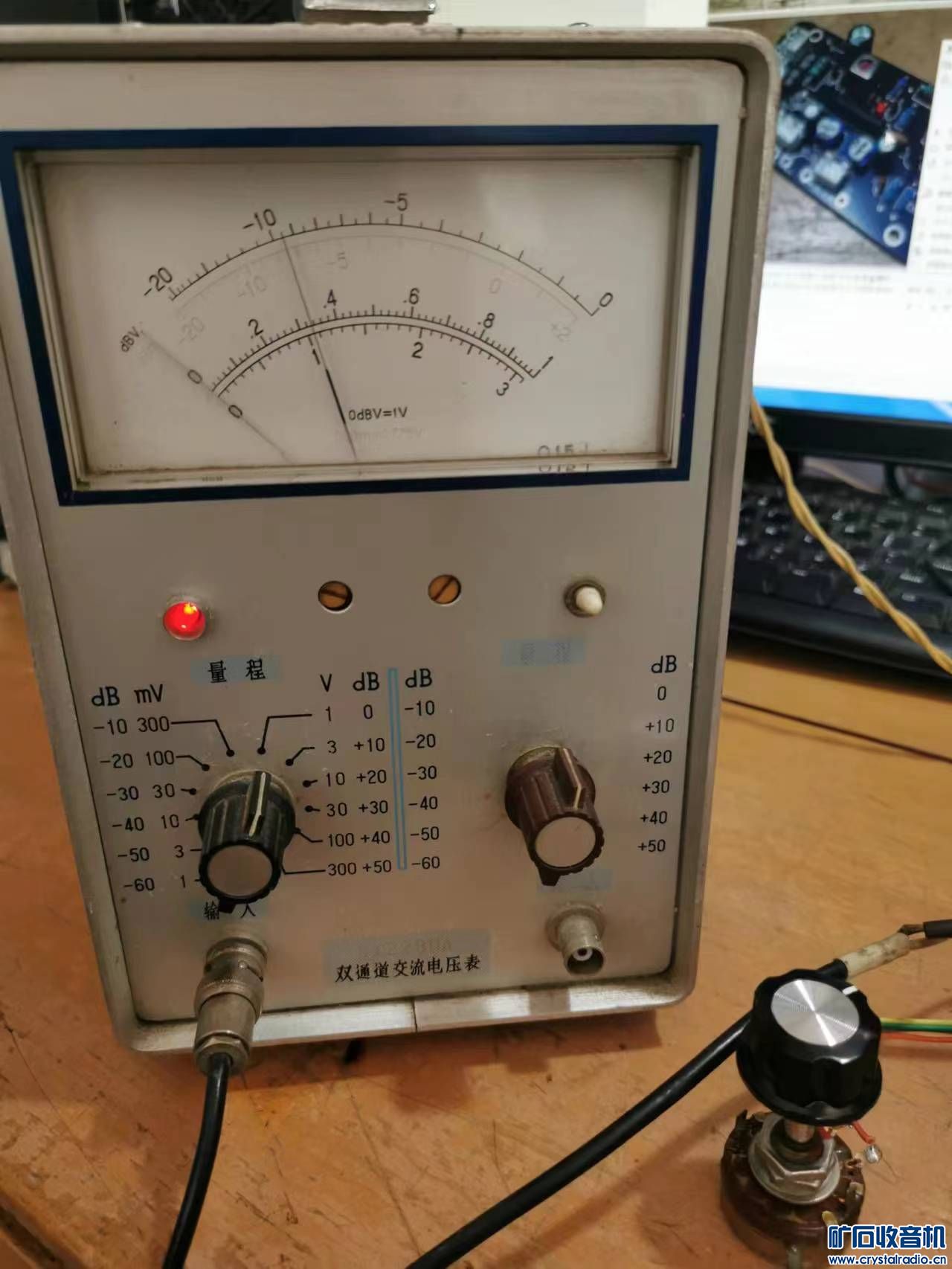

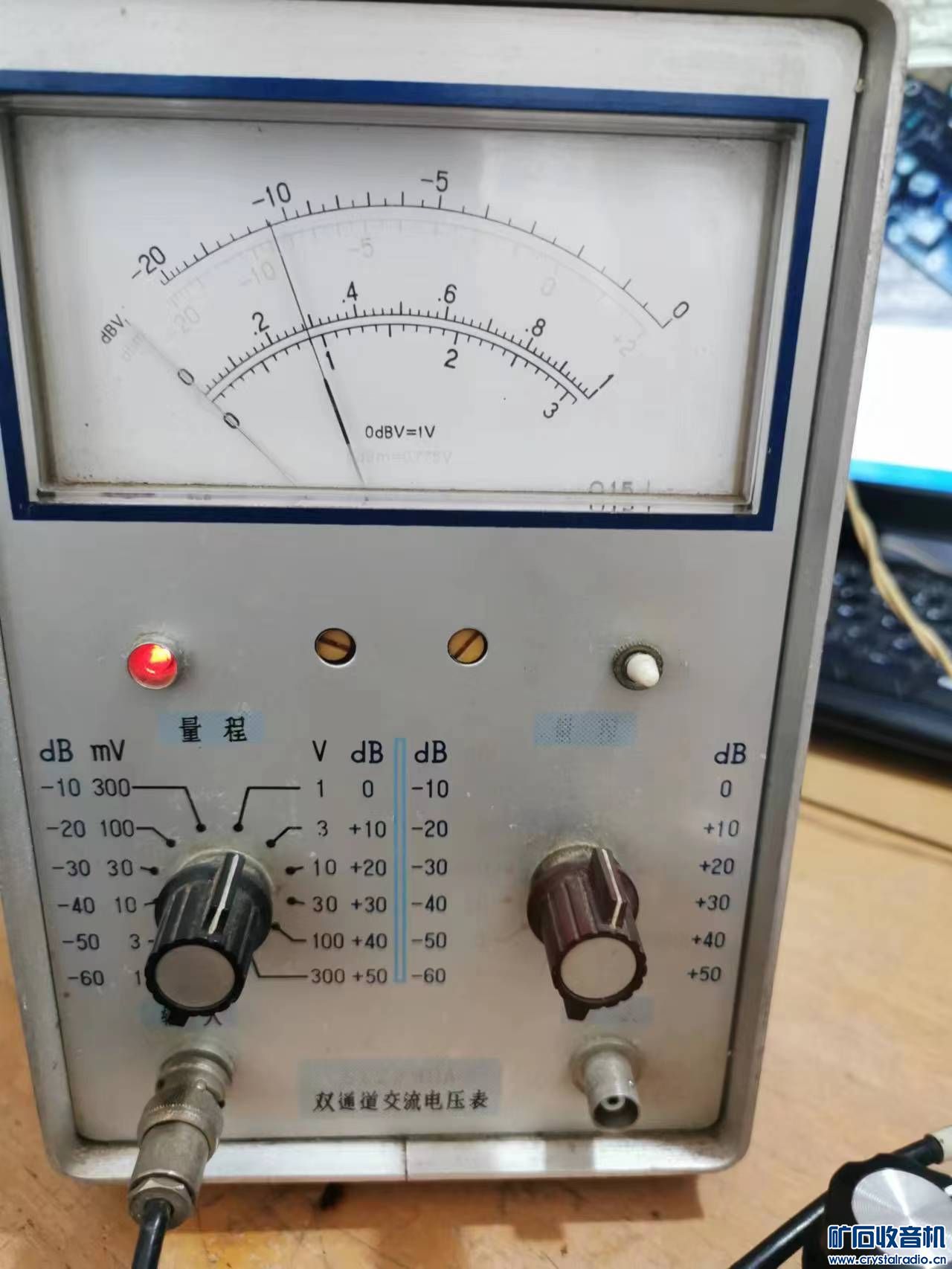

经过调整测试输入灵敏度达到29dbuV,已经达到书上介绍所述的指标。
输入10.7MHz在30dbuV以上鉴频都是稳定输出,29dbuV鉴频输出衰减1.5db,28dbuV时鉴频输出衰减6db
后续还需制作一个高频头来配合这块板子工作。

请教这个电路图的工作原理。

这是个FM中频电路部分,与FM高频头配合使用,灵敏度挺好的。

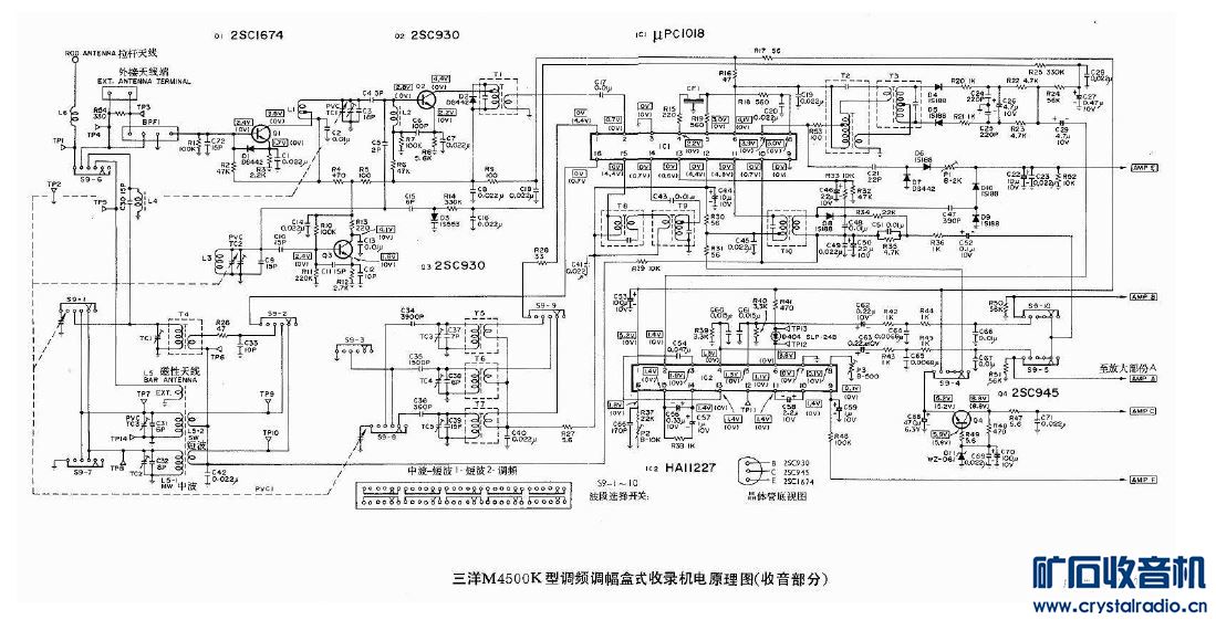

发表于 2023-11-7 16:23:49 | 显示全部楼层
http://www.crystalradio.cn/forum.php?mod=v ...
看电路图,你觉得4500的μpc1018C的性能比TA7303P的性能如何?
 楼主| 发表于 2023-11-9 11:40:21 | 显示全部楼层
这个不好比较,实际测试才最为准确。
我自己做试验时两次打样板子电路参数完全相同,只是走线有些许区别,在增益上就有比较大的区别了。
