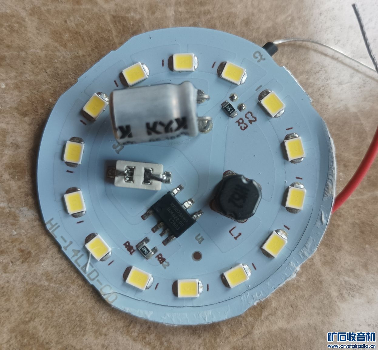

普通热丝照明灯,最近几年,一步步都换成了LED照明灯。白光居多。这种灯很容易坏。(其原因之一,市电电压普遍都高,达230-235V,不稀奇。不亮了,往往只烧毁了几枚发光二极管。丢了可惜。想买几枚发管修好它。那么,问题来了,该如何选择发光管?没看书,在此请教大师们!谢谢!

关键关键买的是廉价货,拆开就能看出,一块薄薄的铝基板上一圈贴片LED,如图片这种,这种结构的灯寿命都不长,要想寿命长,散热很重要。

根据灯的标称功率和灯头数确定规格。如4楼所示图片,14头,若总功率14w,那么每个1w,总功率7w,每个0.5w

回复坛友们。用指针表高阻X10K档测各个灯珠,发现一共36棵灯珠烧断了3棵。型号是2835的(从尺寸推知)。先测电源,还好,没坏,直流208V.正常。共36棵灯珠,先每二棵并联为一组,得18组,最后18组串联后接在208V的直流电源上。标称为36W,那每棵珠承担1W,根据已知电压、串联组数,可算出正常工作时,每棵灯珠的阻值大约120欧。焊上一个82欧3瓦的电阻替代并联的二棵灯珠(手头没有60欧左右的),又用一个120欧2W的替代了另一棵灯珠。试用效果正常。至于寿命如何,走着瞧吧。谢谢各位了!

如果是恒流源的LED灯,供电电压偏高不会造成灯珠损坏,电压太高可能造成恒流源损坏。
恒流源的灯个别LED损坏有两种情况,一种是恒流源设计问题,造成电流偏大,超过灯珠的额定电流造成损坏,二是灯珠质量问题。如果是恒流源,短路损坏的灯珠就可以,不用更换,如果不是恒流源,直接放弃吧,灯珠留作备件
