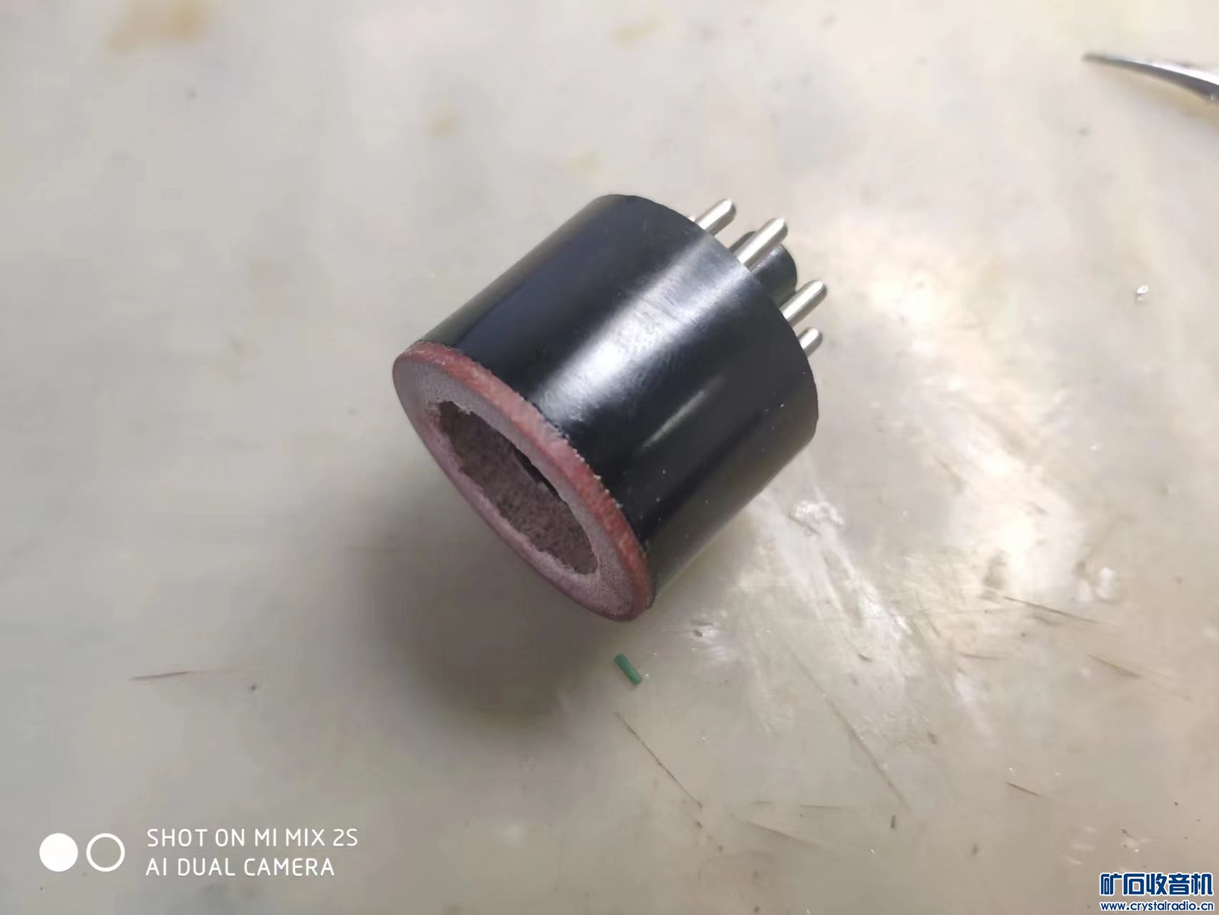

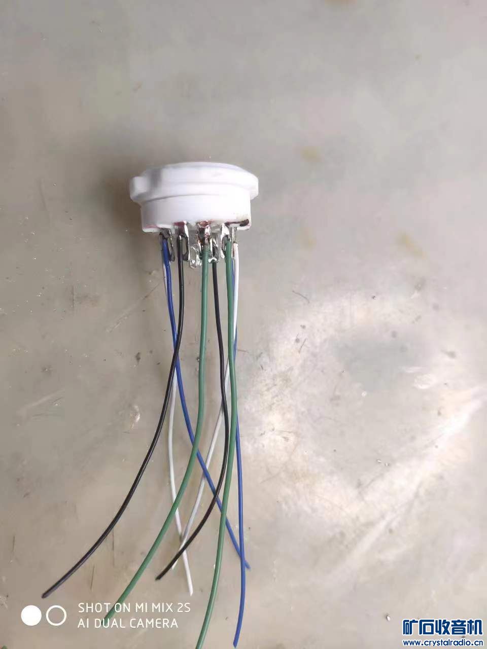

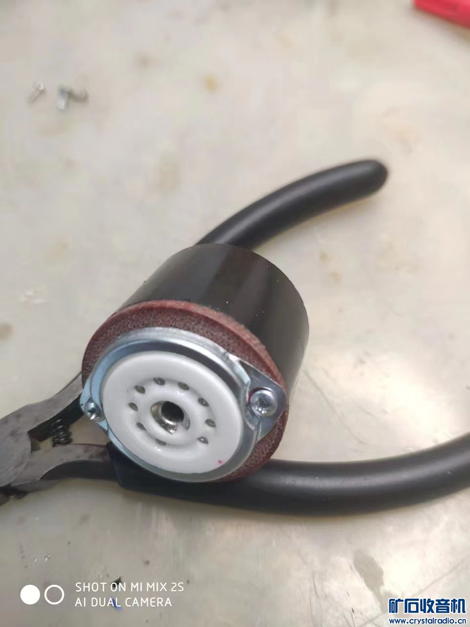

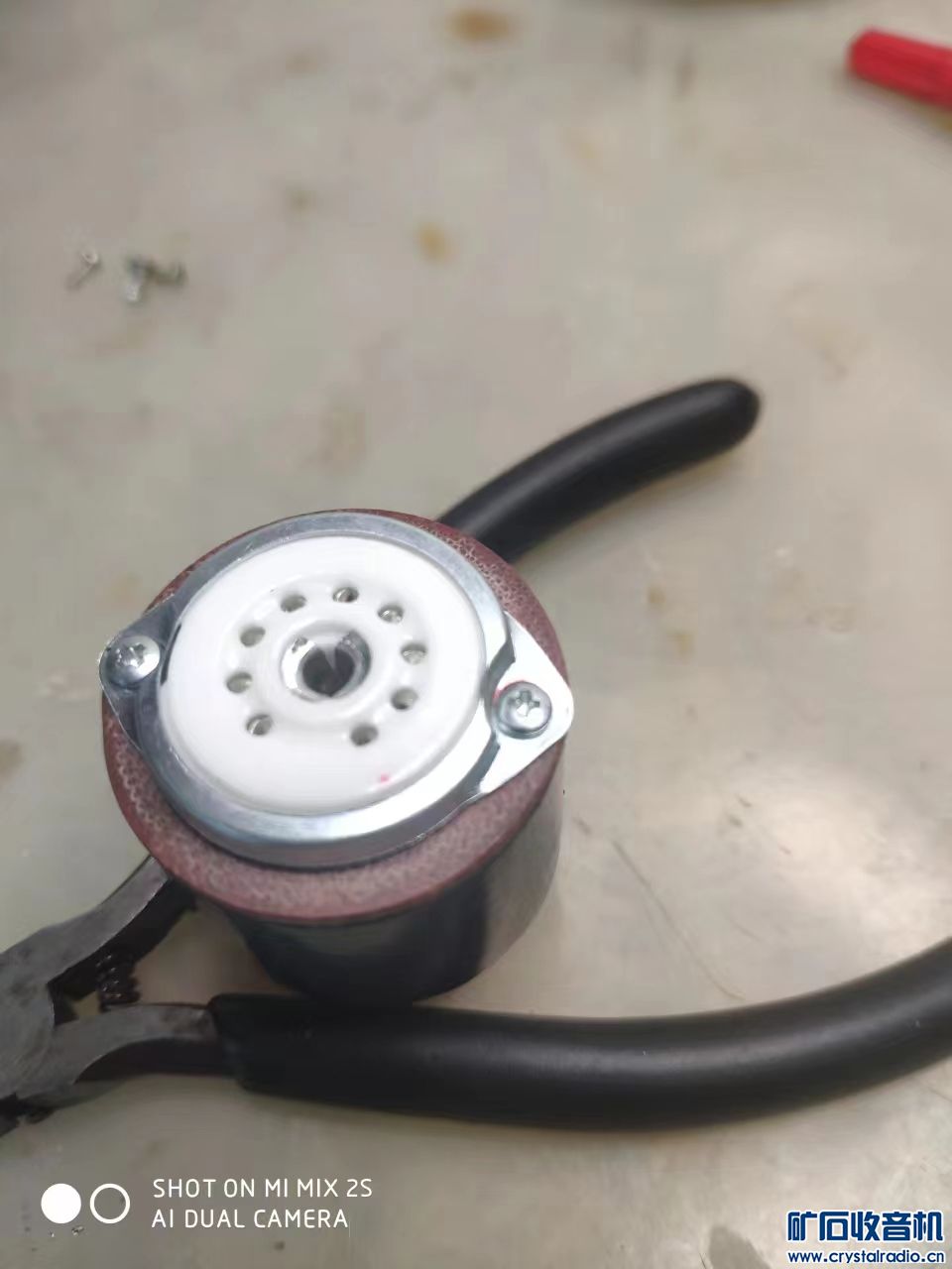

 楼主| 发表于 2023-7-9 10:49:13 | 显示全部楼层
  转换座做好,6N1 6N3 6N4  转6N8 各做2个, 试机方便了.
材料买来再加工的安装圈
材料买来再加工的安装圈
焊好四氟线
焊好四氟线
绝缘做好
绝缘做好
安装圈粘上
安装圈粘上
成品
成品
上机 6N3 6N1 各2
上机 6N3  6N1 各2
