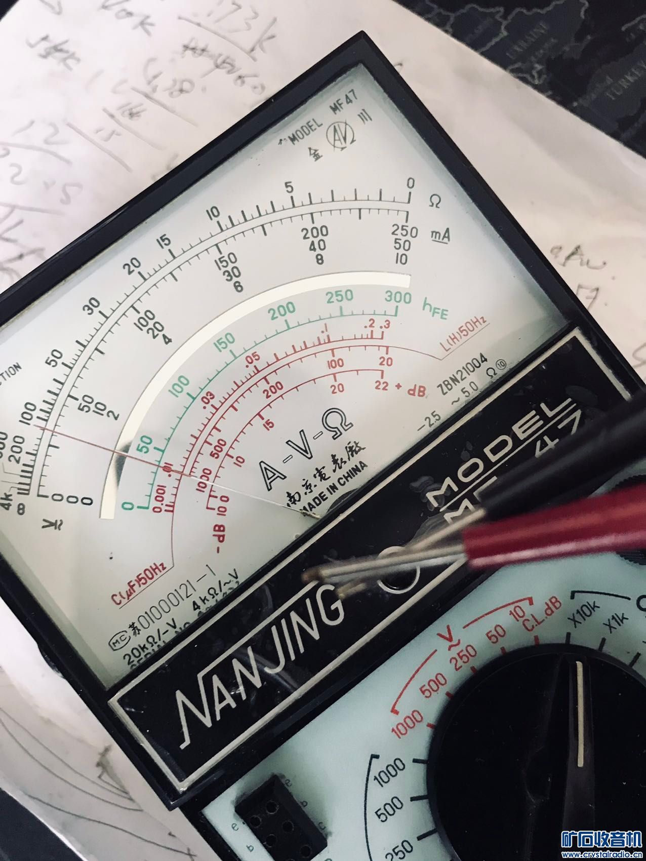

  南京FM47型万用表故障,10K电阻档表针只走一点        (见图),其它1--1K档都正常,9V电池也是新换的,没有烧的痕迹,10K档的电阻是好的,有望老师指导,谢谢

       看电路图,放不同的档位,分几次测量板上电阻,看看有无坏电阻,再从正极,插孔,沿线路测量相关电阻,电路到负极。
发表于 2023-4-20 18:50:58 | 显示全部楼层
档位钮向下按,摇一下,如果有变化就是钮子下面接触不好
电池是新的,但是未必是电量充足的,用外加电源试试。
 楼主| 发表于 2023-4-21 10:41:35 | 显示全部楼层
电池卡扣接触不良。
