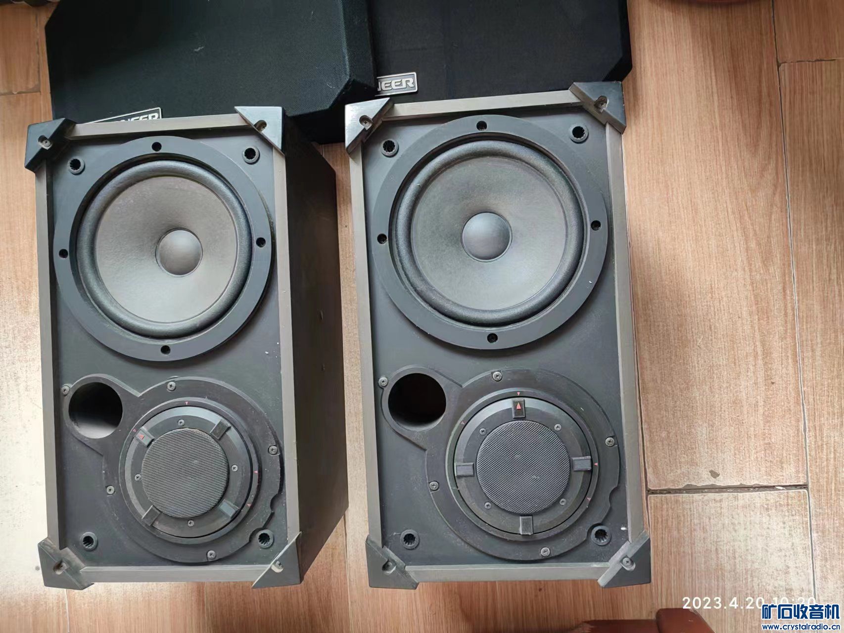

弄了一对先锋音箱,各位大佬给看一下真假
发表于 2023-4-20 10:33:24 | 显示全部楼层 |阅读模式
弄了一对先锋音箱,各位大佬给看一下真假
20619ff321b5b59fd588b00bfe6963b.jpg ea3a6cb4f2727e2faa0abdda787f786.jpg 9c4af01c2c8a56462cd473d9226b9a0.jpg 6b4551f31fe9475f36f71db1024784f.jpg
发表于 2023-4-20 10:47:44 | 显示全部楼层
真的。鉴定完毕!
鉴定费发我支付宝!
发表于 2023-4-20 12:56:31 | 显示全部楼层
先锋的箱子没有人造假吧
发表于 2023-4-20 12:59:48 | 显示全部楼层
高音罩,安装不一样啊
发表于 2023-4-20 13:33:13 | 显示全部楼层
编号对的,
发表于 2023-4-20 13:51:58 | 显示全部楼层
貌似编号连着才对?
发表于 2023-4-20 14:23:22 | 显示全部楼层
左侧的呢?
发表于 2023-4-20 14:40:25 | 显示全部楼层
保真,放心用。这东西造假不够费用!

应该是真品。
早期日本组合都是纸盆+锯末板,因为箱体关系,声音偏松软,人声好,好推,适合听小曲儿。
这种箱子到手要坐下强化处理才好。主要是内部密封加强,贴五合板涂沥青,加足吸音棉,分频器动不动都行。外部磕碰碎角都好处理,重新乳白胶贴木皮为上。
搞个胆机、小甲或者stk厚膜都能有不错的收获。
发表于 2023-4-20 16:51:36 | 显示全部楼层
丑的伤心,感觉是真的,音质应该过得去。
