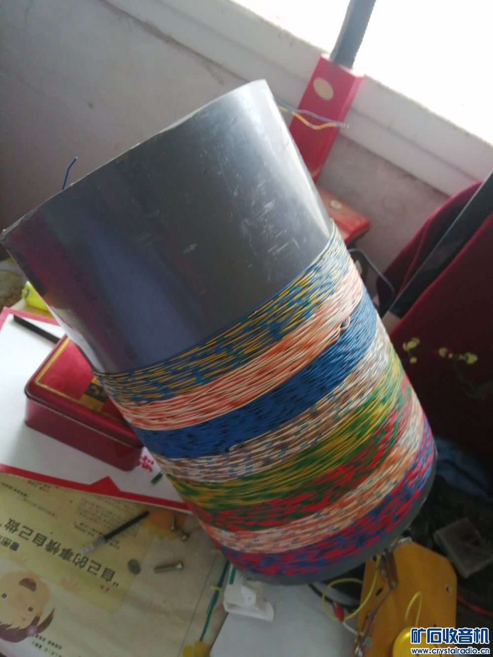

老师好,装矿机反正得装天线,是用磁棒线圈效果好,还是用我这种大线圈好?哪位老师实践过?请指教

空心线圈的直径D与绕组长度L的比值为2.54时可以得到最大Q值。

 楼主| 发表于 2023-4-20 19:11:09 | 显示全部楼层
发表于 2023-4-20 19:50:05 来自手机 | 显示全部楼层
效果其实差不多的,这个按照原理是一样的,磁棒天线就是环形天线的一种,信噪比差不多,可能环形天线效果好一点但肯定不明显
 楼主| 发表于 2023-4-20 20:00:17 | 显示全部楼层
milamns 发表于 2023-4-20 19:50
效果其实差不多的,这个按照原理是一样的,磁棒天线就是环形天线的一种,信噪比差不多,可能环形天线效 ...
谢谢老师
