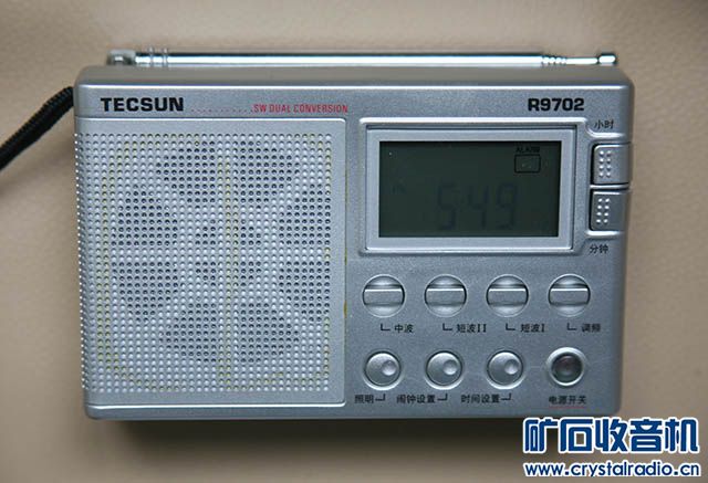

比较适合长时间收听的收音机我首推德生s9702,这是一款数字显示频率的模拟收音机,除了拥有较好灵敏外,调频有立体声,短波有二次变频技术,而且这个机器采用电子开关,我们知道电位器带开关的,每次开机都要调音量,电位器损耗很大,这种电子开关就经久耐用多了。还有波段开关也是电子的,对于多波段收音机来说,如果经常变换频率,那么波段开关就会很快接触不良的。可变电容的减速器是齿轮的,这比拉线指针的耐用,而且准确。

中波的9702最给力。短波除了1126外几乎差不多。调频都很优秀,1126最厉害。

R9702的短波对比调频中波有一段落差,就是无台时噪音大了些。按键“半隐藏式”,不太好按。侧边两个按键容易翘起来,不过机壳的整体做工也算还可以。机身小巧,有独立功放芯片所以声音不小,57mm喇叭,银质优美,至少比同体积的大多数机型要好。调频波段人体感应小,耳机立体声层次分明,很清爽的感觉。R9702很省电,适合拿着遛弯或者旅行。

R9702接收灵敏度不能和DX相比较 ( DX是国产指针机的标杆,我喜欢拿别的机和DX做对比 ),看过电路图,不在一个层次,天线也没有DX的长,而且也没有远近程开关,各种综合对比,DX要优秀的多,仅管DX的中波不尽人意,一定要说R9702好在哪里,那就是电子开关,既好又不好,好是因为电子波段开关,不好是因为没做精,按键不好按,拆开机子看了,锅仔片的按键,时间久了也会氧化接触不良。

俺有一台9702,听中波的话每次开机都要从调频切换到中波(缺省值是调频),略感不便。不过该机灵敏度还是不错的。

9700dx和9702的短波灵敏度一样都是30uv,9702的是开机就是调频,但是你转成中波短波无外乎就按下钮的事,大部分收音机开机也都是调频。这没啥麻烦的。灵敏度高低和这点电压差距没有关系,但是声音好不好听,和电压有关系。9700dx的天线长些,对于灵敏度有提高。
如果喜欢便携,那就推荐9710,如果喜欢大气,而且只听调频,不经常听短波推荐9700dx,毕竟这是二次变频模拟机里现在还在生产和销售的,而且销量决定这是个成功的产品。如果经常听短波,那还是9702最方便实用。
