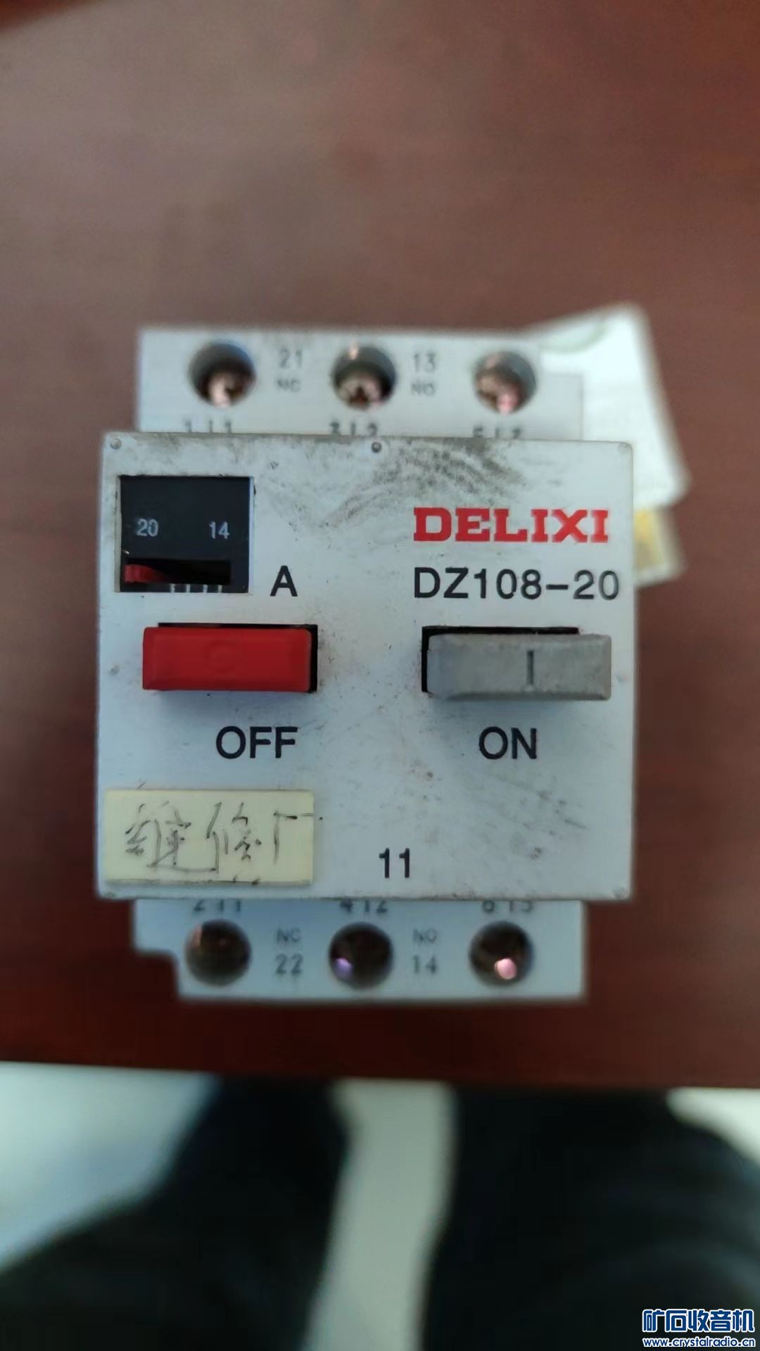

cgpcry602 发表于 2023-4-20 22:21
有空开为啥还要过流保护器?
性能不一样,过流保护可以无极调节动作电流,过热后有延时回复
 楼主| 发表于 2023-4-21 08:13:52 来自手机 | 显示全部楼层
发表于 2023-4-21 08:29:44 | 显示全部楼层
有空开为啥还要过流保护器?
空开,断路器都要有过流保护。一,防止使用电流超过空开额定允许电流空开烧坏,二是这个过流保护值可以和所控制的电气设备额定电流进可调整,保护设备不因过负荷损坏。三是万一导线绝缘老化或因外力破坏造成短路空开过流,可以迅速切断电源,防止事故扩大。
发表于 2023-4-21 08:48:56 | 显示全部楼层
cgpcry602 发表于 2023-4-21 08:13
没明白无极是啥意思
常见空开有10A、16A、25A、32A、40A、63A固定值,不能任意调整,像这种就是无极的,随意调动作电流

工地用电属于临时用电,必须要三级配电两级保护。必须一机一箱一漏一开。这个是硬性规定,要不检查不过。

cgpcry602 发表于 2023-4-20 09:29
为啥空开可以防触电和防短路?貌似防短路很好理解,就是电流大防触电不好理解。想不通
空开不能防触电,防触电和漏电火灾的是漏电保护器(它内部有个零序互感器,类似于电流互感器但是把三火一零四根线都穿进去,如果有漏电以后互感器上的进电流不等于出电流所以二次侧上面会感应到电压,这个电压经过整理延时以后推动可控硅驱动电磁铁脱扣拉开机械触头开关断电)。空开具备过电流保护和短路保护,过电流保护是热保护,它是在电线上缠绕了双金属片,电线过流发热时候金属片弯曲系数不一致发生形变然后接触脱扣线圈触点(大概原理是这样)。过流脱扣是一种热脱扣,具备延时性,即过流电流越大延时时间越短,另外和环境温度有关,环境温度越高脱扣的电流越小(或者延迟时间越短)。空开的短路保护是磁保护,它几乎没有延迟性,即短路后里面脱扣。现在有些塑壳开关已经开始使用电子检测来控制脱扣,电子检测具备精准时间和参数可控等优点。空气开关原意是空气灭弧开关,对应的是真空断路器。另外还有一种六氟化硫的充气断路器,这种断路器灭弧效果更好但是六氟化硫是有毒的,用到高压上的多一点
