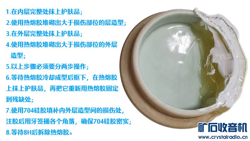

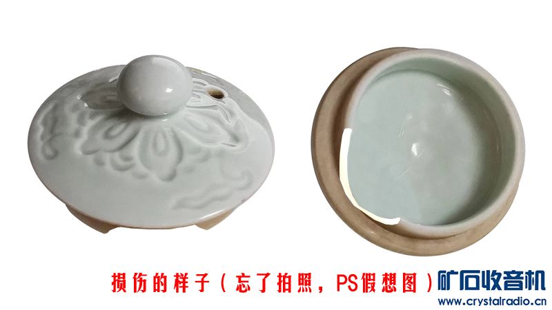

朋友送的一套影青茶具,我颇为喜欢。某次被内人清洁时不小心摔伤了茶壶盖,而且没保留碎片,虽然不影响使用,但是看着残缺的盖子心理终归是不大舒服,今日暴雨无事,受修复收录机齿轮的方法启发,修复茶壶盖子。
1.在内层完整处抹上护肤品;
2.使用热熔胶堆砌出大于损伤部位的层造型;
3.在外层完整处抹上护肤品;
4.使用热熔胶堆砌出大于损伤部位的外层造型;
5.以上步骤必须要分两步操作;
6.等待热熔胶冷却成型后抠下,在热熔胶上抹上护肤品,再把它重新用热熔胶固定到残缺处;
7.使用704硅胶填补内外层造型间的损伤处,注胶后用牙签捅各个角落,确保704硅胶密实;
8.等待8H后拆除热熔胶。
等704硅胶固化后,今晚上后续。

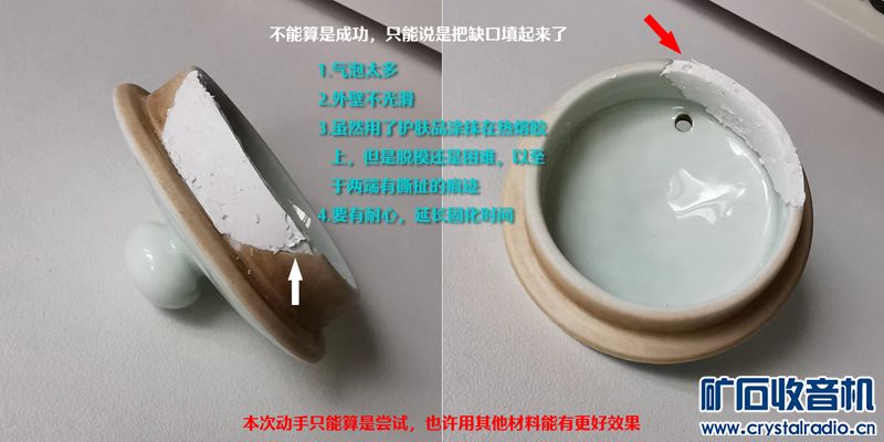

补充内容 (2023-4-20 09:38):
成果在楼下,期望值不能太高,哈哈哈
这是完好的时候的茶壶盖子
这是完好的时候的茶壶盖子
损伤了,不影响使用
损伤了,不影响使用
这是修复过程
这是修复过程

修复好了也别用来喝水了,这些化学材料分子融入水里再被你喝下去,肯定对身体有害

 楼主| 发表于 2023-4-19 18:29:21 | 显示全部楼层
逍遥客 发表于 2023-4-19 18:25
用热熔胶太麻烦,买一铝罐雪碧喝了剪2片内外固定住就可以上填充物了,704对身体会不会有影响?
您想得周到,我都没想起来可以用铝箔
704硅胶固化后是无毒的,电热水壶都有用704密封的。

不能算是成功,只能说是把缺口填起来了
1.气泡太多
2.外壁不光滑
3.虽然用了护肤品涂抹在热熔胶上,但是脱模还是困难,以至于两端有撕扯的痕迹
4.要有耐心,延长固化时间
本次动手只能算是尝试,也许用其他材料能有更好效果
谢谢各位兄弟的顶帖和支招
成果来了
成果来了
