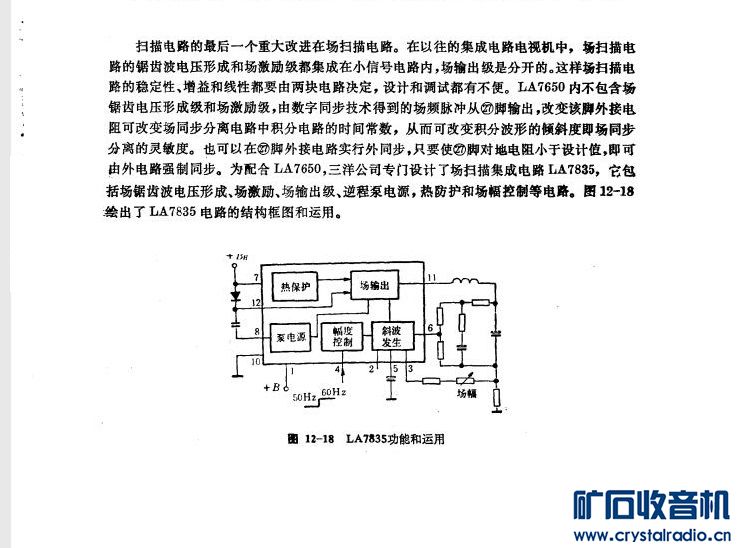

一台小电视。P制和n制场都不能同步。以前没接触过这个块。网上的资料也很少
哪位朋友手里有关这个集成块的资料以及引脚电压。请共享下。
谢谢
发表于 2023-4-19 17:11:03 | 显示全部楼层
............................. PDF ====>>>>
LA7835.pdf
91.65 KB, 下载次数: 77
 楼主| 发表于 2023-4-20 11:40:59 | 显示全部楼层
谢谢 justmexx 朋友。我试下
