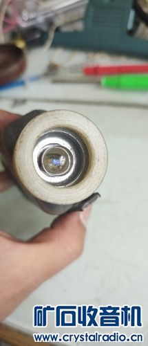

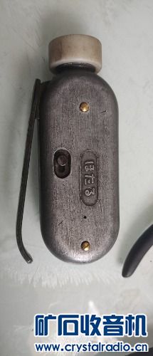

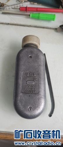

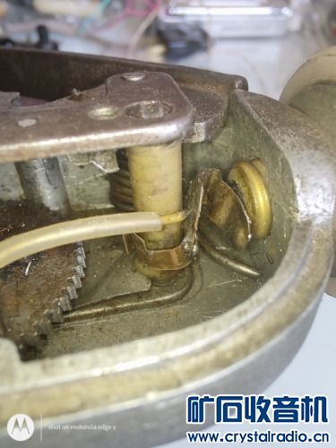

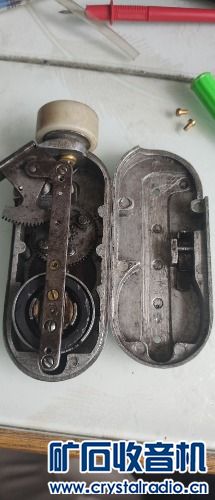

这是只日本萤火虫牌的手压手电,铝外壳的,用一个2.5伏小灯珠。机械功能都好用,线圈断路了,拆开线圈发现里面断了好多股已经无法修理了。把线圈拆出来省下骨架,找了点漆包线绕满骨架测试发现根本没发电出来,,,,手绕的又松又乱所以达不到圈数。还是机器绕的整齐又密,大概350圈,骨架两边还阻挡修复无希望了

建议加上使用LED,功率小了,可能会亮

按压不发光发电是否退磁了

若是磁性弱重新充磁应该可以亮

一定要修起来,这种装置应急使用是很有用的。重绕线圈应该不难,电珠用LED,配合法拉电容试试行不?用肖特基管子整流?
