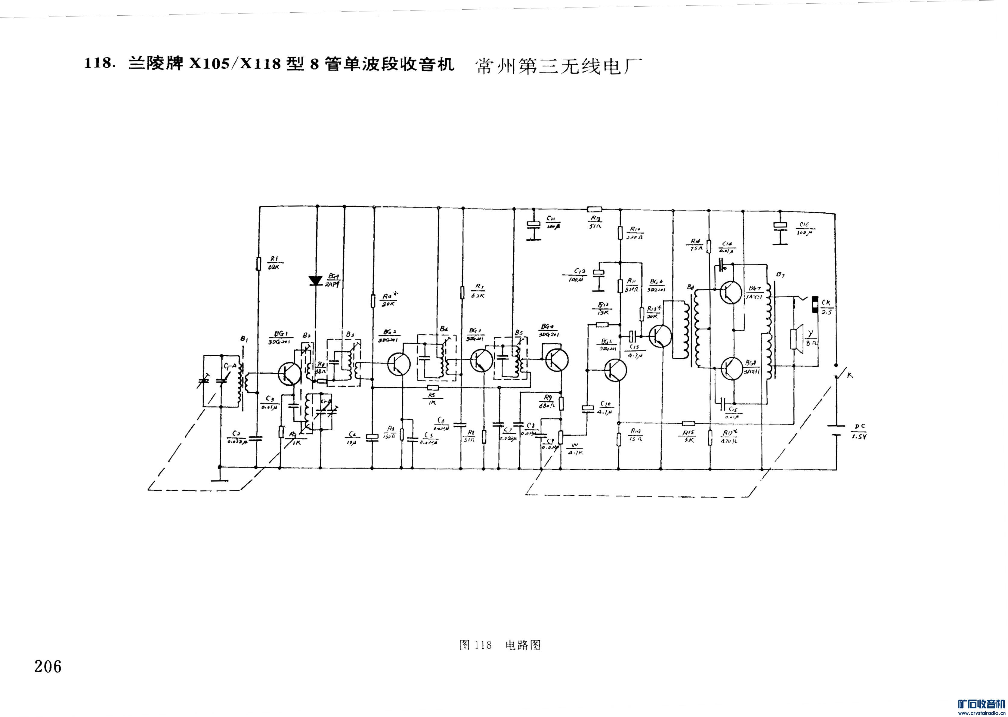

博士618套件的原型机是红灯402便携式6管收音机,德生2P3是无法发挥两级中放性能的两级中放接收电路,如果组装收音机用来听广播,这两种套件的灵敏度并没有显著的差别,带输出变压器的功放低电压适应性更好,电池用得比较旧了声音仍然比较响亮,集成OTL功放单纯通过选用低阻抗喇叭来获得大功率输出,电池用旧之后音量下降很多。博士618用的变压器耦合功放音质较差,但是可以通过调整偏置电流以及增加负反馈来改善,且可以通过调整耦合电容和高频负反馈电容改变音频放大的频率响应,使音调优美。从DIY方面考虑,博士618套件机壳更大,可容纳更长的磁棒(但我不认为磁棒长短是决定收音机性能的关键)以及更大的喇叭(支持76mm),也可以更换更大面积的线路板,即使不更换喇叭,同样65mm纸盆喇叭,博士618大机壳可以更有效地降低声短路效应。从学习方面说,博士618套件是纯分立元件,德生2P3音频放大部分是集成块CD7368德生2P3音频放大部分完全没有调整的余地,且博士618套件中周没调准,偏置电阻没调准,组装之后须自己调整才可以使收音机发挥最佳性能。

中夏921套件检波以及AGC电路不合理,音频放大部分负反馈电路不合理,组装之后各种自激,表面上看多两级放大可以提升收音机各方面的性能,然而实际组装之后出现自激啸叫几乎是必然。

发表于 2023-4-22 16:13:30 | 显示全部楼层
你就把x921当成买了个机壳和1本振线圈,3枚中周,一条配套的磁棒线圈和双连可变就好,x921机壳也不小的,扬声器也大,一样的成品机好像是兰陵的一个型号,以上这些东西你想在某宝上搞替代品弄齐了也不比这便宜。
你看买zx108的坛友不也玩的挺好的,其实不用太纠结。
补充:找了一下921好像是兰陵X118,不过我没仔细比对电路的小细节。
补充:找到了x118的电路图,由图纸之王--海洋DZ老师提供
