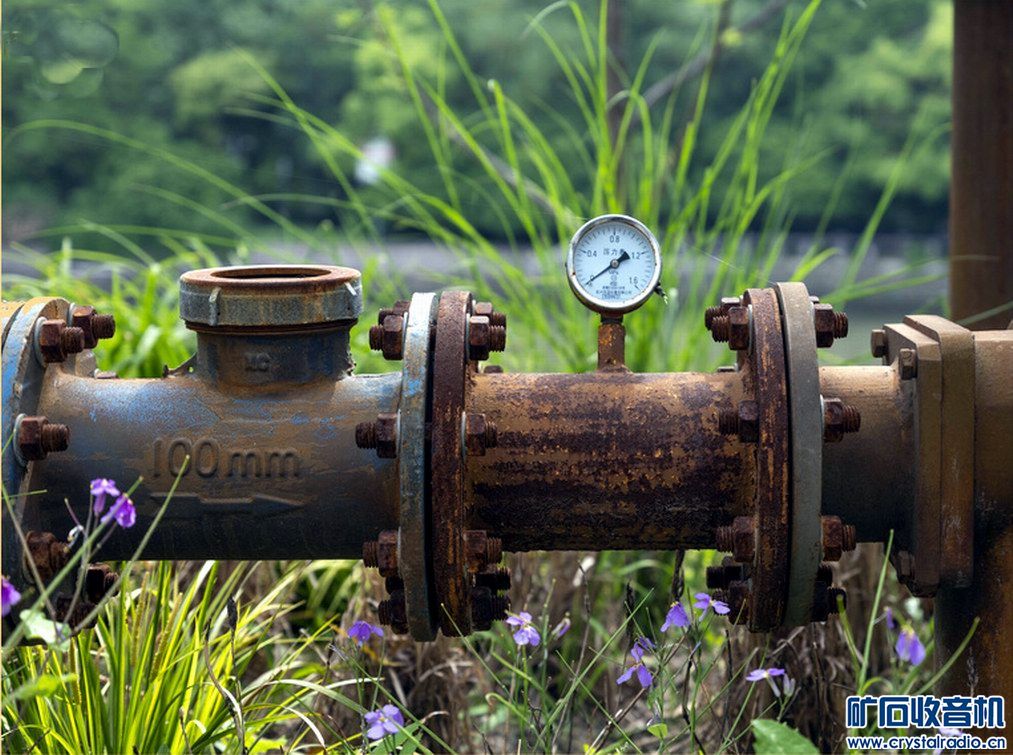

压力表指示为0,是没给水还是废弃的管道
发表于 2023-4-19 08:26:10 | 显示全部楼层
别查了,本管道不供水
发表于 2023-4-19 08:38:01 来自手机 | 显示全部楼层
MABOWEN 发表于 2023-4-18 22:34
压力表指示为0,是没给水还是废弃的管道
说不定压力表坏了。
发表于 2023-4-25 22:18:27 | 显示全部楼层
水管上怎么会有压力表?
发表于 2023-4-25 23:22:57 | 显示全部楼层
见过特别粗的大管子,上面有一个小管子,像电阻并联,小管子中间是块水表,不知道怎么计量的 。

发表于 2023-5-5 21:58:35 | 显示全部楼层
搜到图 ...
这种水表好像叫“子母式”,一大一小并联连接。这种表一般用于用水量变化较大的场所。有时末端仅仅开一个小水龙头或者用水量很低时,普通的大口径水表,因机械磨损附加误差和转子的启动力矩,导致表不走。(也就是水流量低于最低启动阈值),而这种“子母式”水表就克服了这种问题。用水量较小时,小口径水表转动计量,用水量较大时,大表头和小表头一起转动计量。所消耗的水量是两个表头指示数值相加之和。这种表克服了过去老式大口径水表启动灵敏度低,水流量较小时计量负误差较大的问题。
发表于 2023-5-8 16:50:09 | 显示全部楼层
MABOWEN 发表于 2023-5-5 21:58
这种水表好像叫“子母式”,一大一小并联连接。这种表一般用于用水量变化较大的场所。有时末端仅仅开一个 ...
谢谢详细的解答
