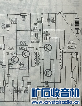

suresoft 发表于 2023-4-20 10:49
看第1张原理图挺简单,看第2张绕制图,挺复杂,一不小心就绕迷糊了
是的,双线并绕,而且用不同的导线,制作难度较大,这也是自耦式输出变压器不普及的原因。

长江726也是这种输出。
