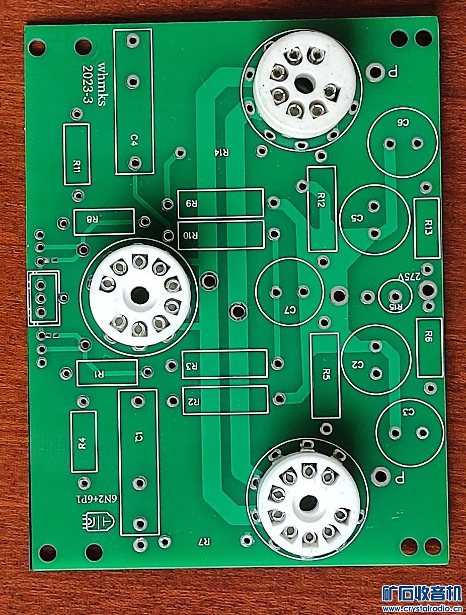

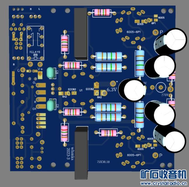

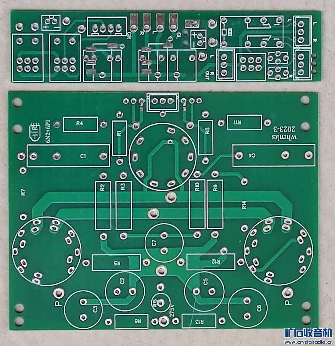

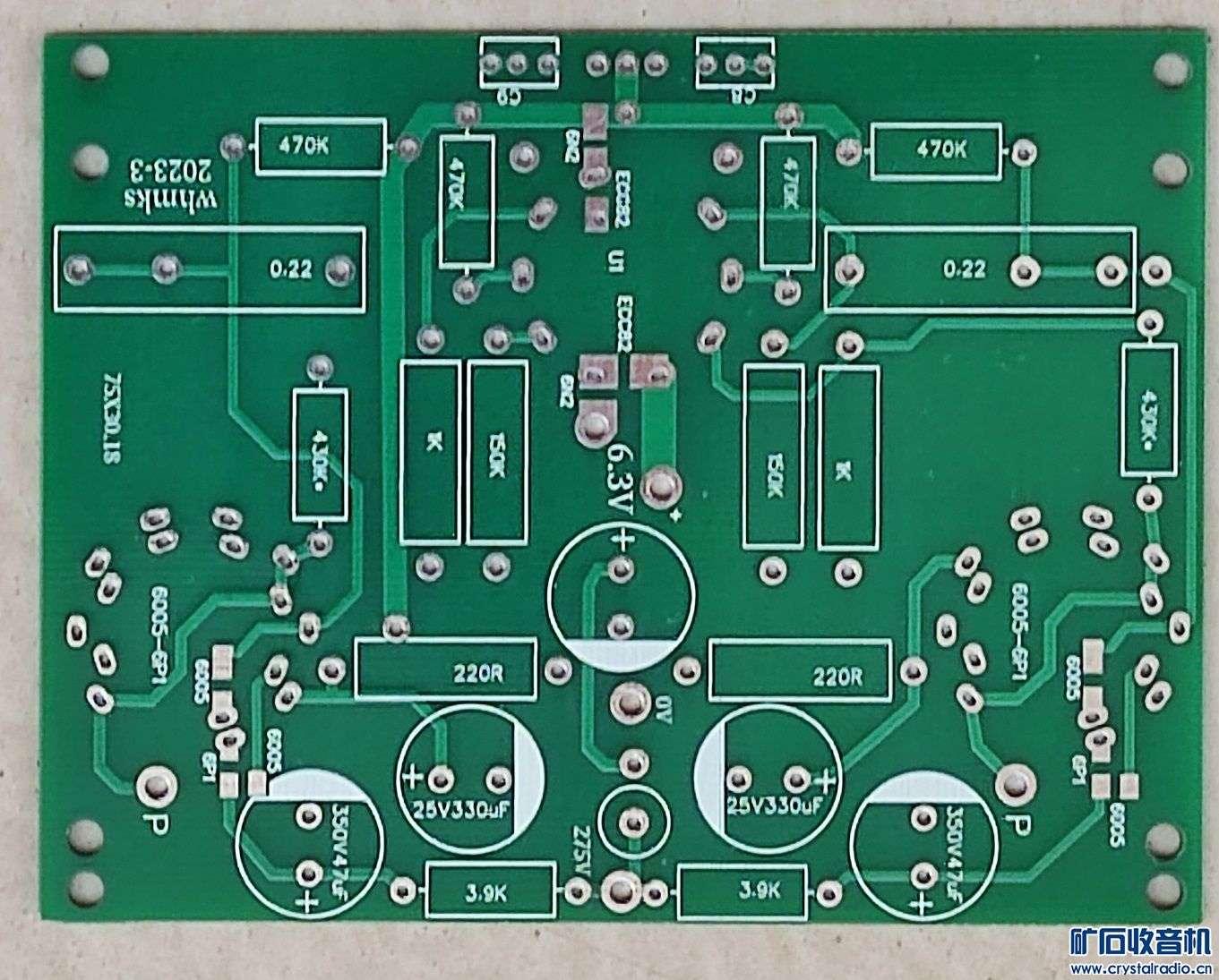

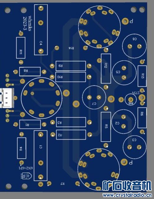

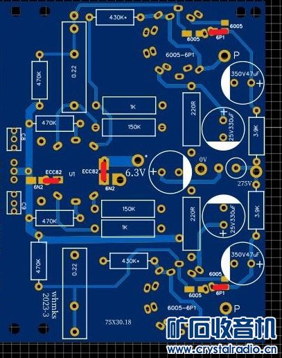

     由于二支管的脚数不同,但性能又相同,就画了一块可装9脚座,又可装7脚座的通用板。
     一、印板
    功率管部分因间距小怕爬电,所以用了三组焊点隔开。分别短接焊点就能装7脚座或9脚座。
    推动管也可以几种管通用,焊上黄线的二个点就是插6N系列的管,焊红线的二个点就是插12A、ECC8等系列管。
示例
1、用6005+6N2管的连线

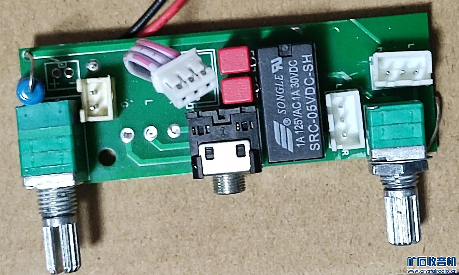

3、打好的PBC板,为了不浪费版面,加画了信号输入、音量和耳机输出板。
用金刚切片进行切割相当方便
板的反面有管子选择焊点

   用这板做一台6005单端。买了喜万年的喷碳管,装后与6P1对比,既没有惊喜也没有失望,不过一致性相当好。

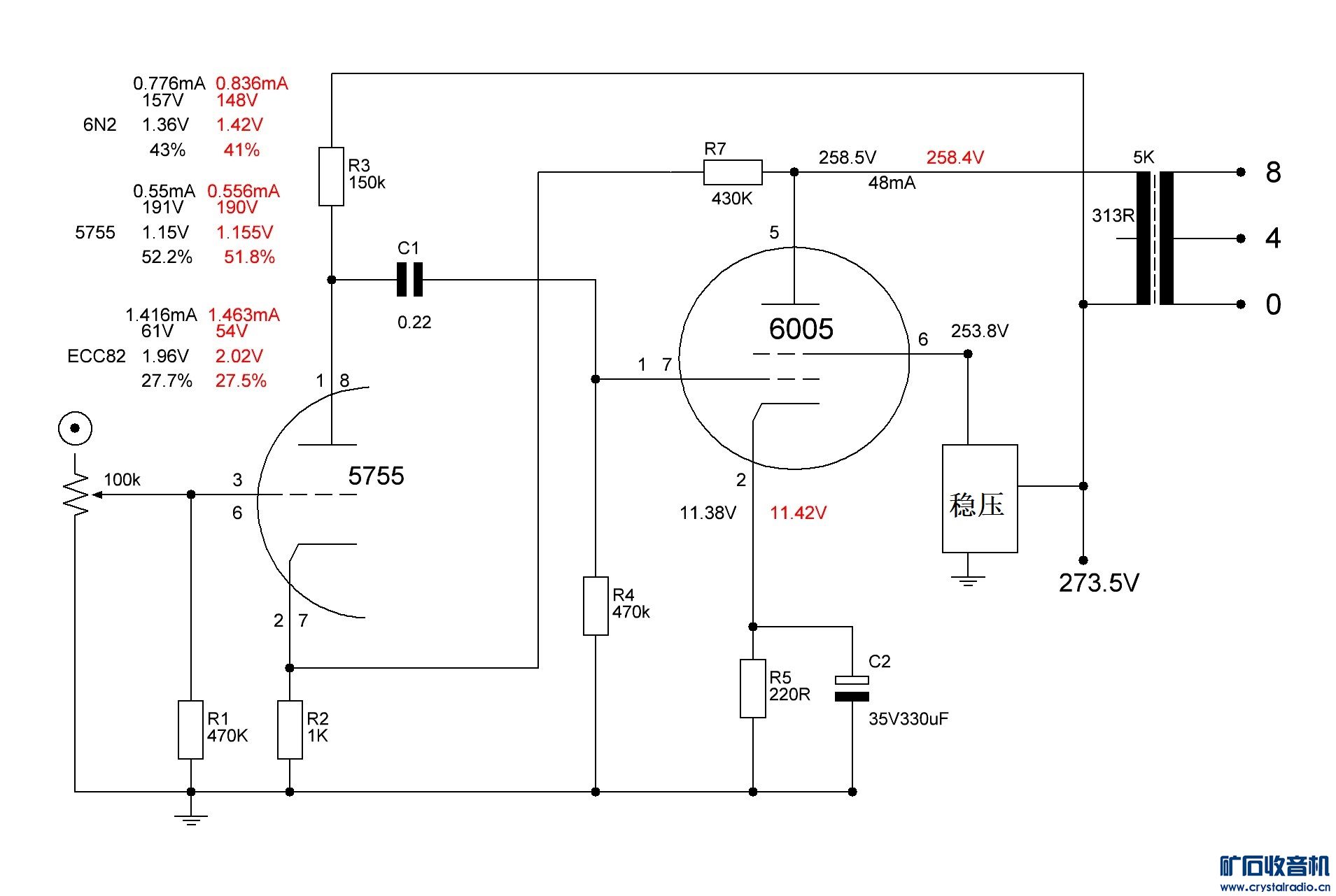

电路图相当简洁,因用了LLC的开关电源,推动级供电也不需要加阻容滤波,同时廉栅压用了可调稳压,方便调整静态电流。

控制板

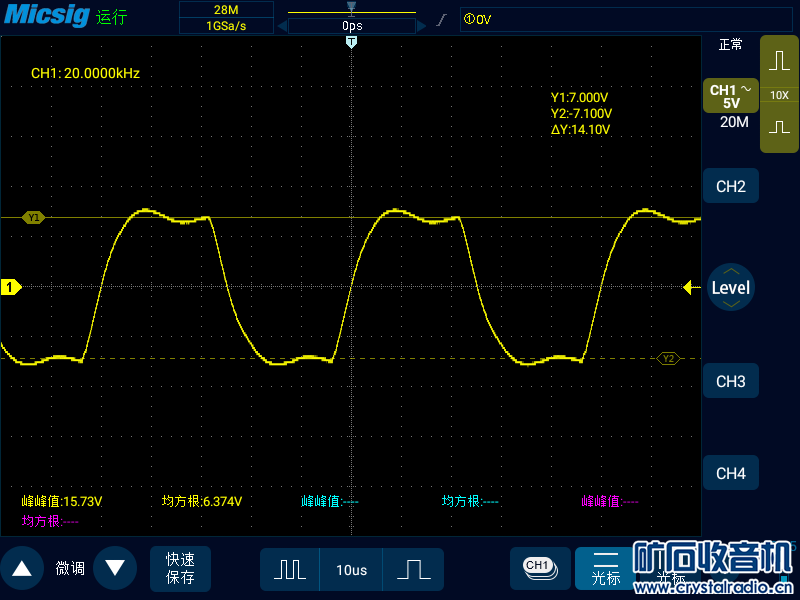

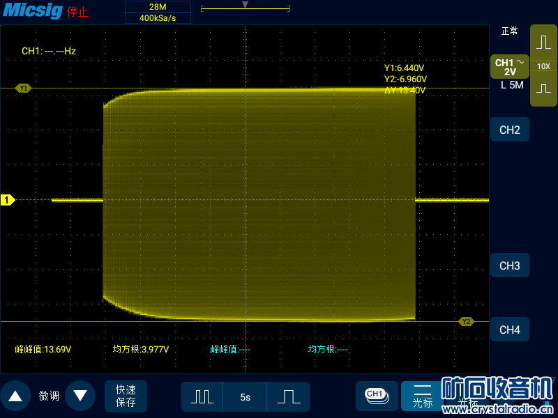

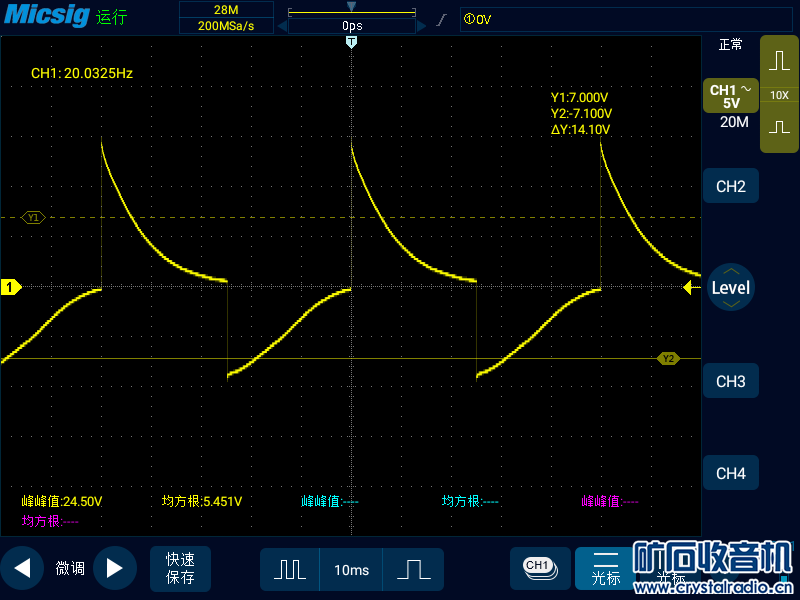

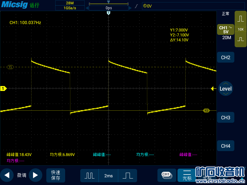

    三、测试

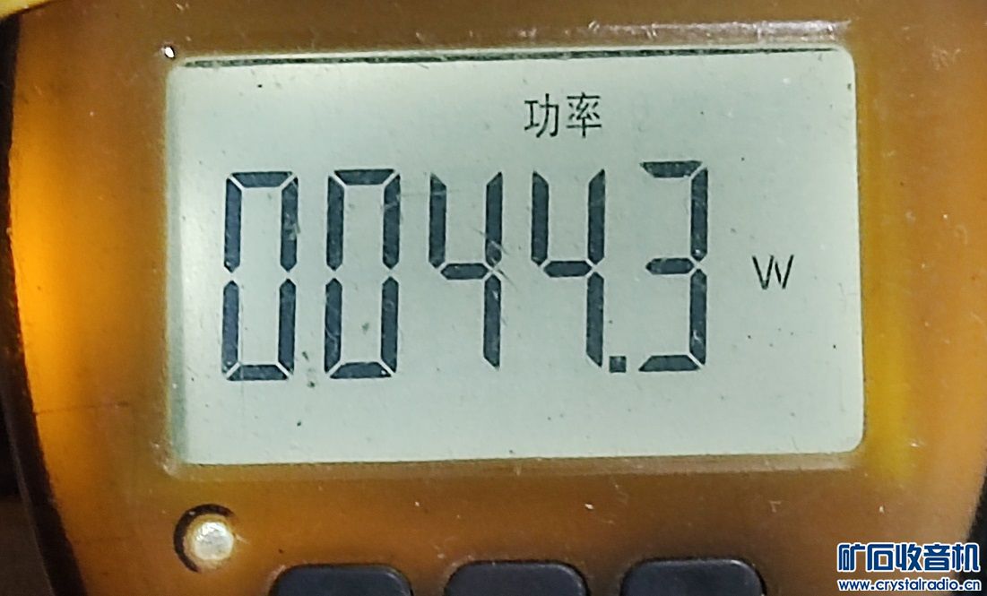

整机功耗

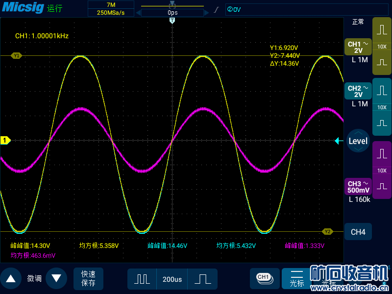

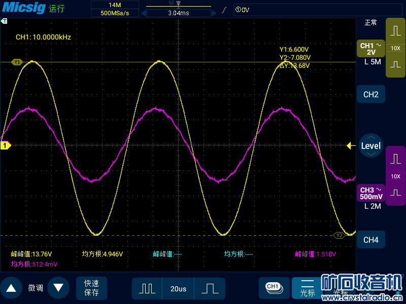

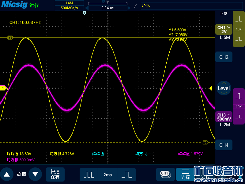

推满3.5W时所需有效值信号0.463V(紫线),属于高增益机,二声道也相当平衡,误差很小(黄线和蓝线)。
1、扫频波
2、正弦波5个频段
   3、方波5个频段
    4、关于屏阴反馈的设置
    在电路图上已标明三种管在同一电路下的反馈电流的比值,比值低的就是反馈量低,比值高的就是反馈量高,反馈高与低,对音色有影响,同一种管在反馈过高时声音发紧,反馈过低可能会二头延伸不足(这还要看管子和输出牛的品质)。象6P1这种驱动电压低的管,用高增益管就必须加适量的反馈,这样透明度会高点,用低增益管的反馈量小,声音会平淡一点,具体是因人而异。

请问后级的输出反馈到前级的阴极,这反馈电阻选取有什么具体的经验或参考吗?我看很多地方都没有讲这个的,
 楼主| 发表于 2023-4-25 08:24:03 | 显示全部楼层
电路图上有电流的比值,帖上最后一条上也讲了电流比值高低与听感的影响。
