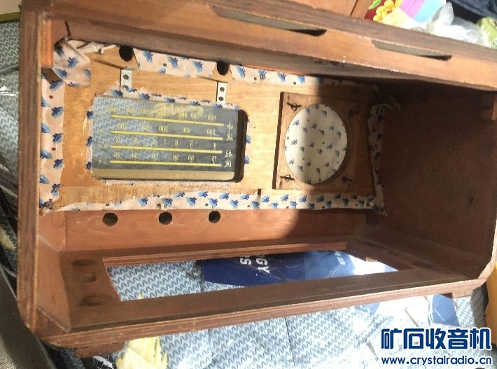

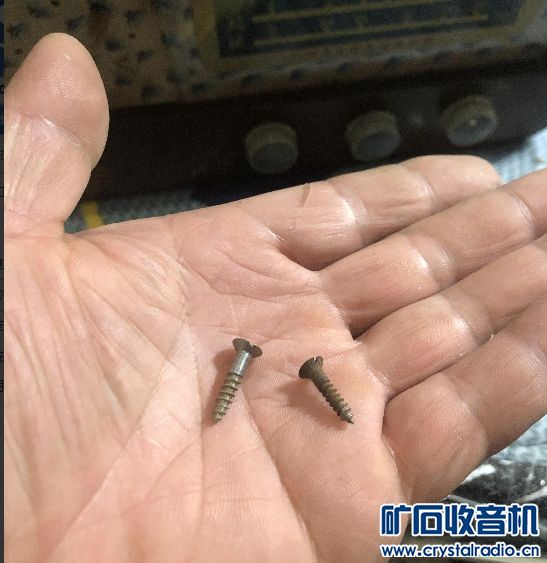

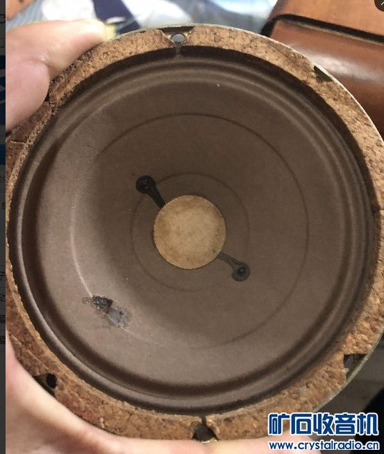

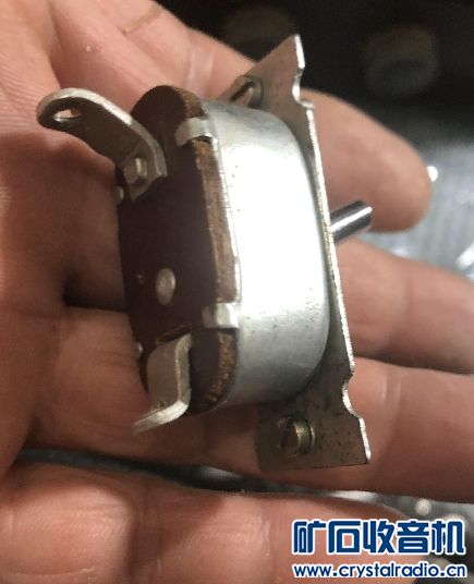

简单说一下机器的来历  和上次的红星504一样  5个管子唯独缺一个5U4C 这个的价格240成交的 摊主要300  这个机器要价不高  外观完整  度盘 旋钮 喇叭 后背板都有 并且还是非常完整  这个机器里边有很多贴纸字样  57年生产的   没有图纸  管子我拆下来的时候没做记录 不知道对应哪里  不像504一样给标注在机芯底部  谁有图纸给贡献一下 谢谢啦 这个机器来的时候灰尘非常多  简单清理了一下  喇叭布也简单洗了一下  结果出现很多褶皱  没有原来看着舒服了  喇叭布也不知道是不是原装的  以前喇叭布都是浆糊粘的  感觉浆糊要流出来 这个喇叭也是小小的圆屁股  51型喇叭  这个喇叭以前单独收到过  不知道是卖掉了还是在那里放着了 这个的照明灯泡也不知道怎么换下来 感觉是焊住的  后背板上家机主有可能做过改装  在后背板位置有一个开关断开器或者是一个交直流切换装置  还没有研究这个东西  我给拆下来了 还是和以前一样  装完了之后多出了两个螺丝  图多慎入  特别是流量不够的小伙伴要谨慎

印象中155收音机没有这个开关  旋钮是原装的

        从后背板上的型号为155A型,喇叭布是后换的,旋钮看样子是原装的,喇叭还很新不错,电源已改为晶体二极管桥式整流,所以就没有5Y3了,电子管位置图,在后背板里面的图纸上有。

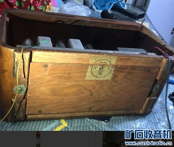

外观不错 ,底要加固一下 ,2个螺丝是下面 中间的吧

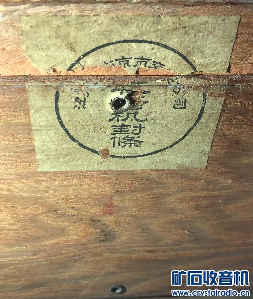

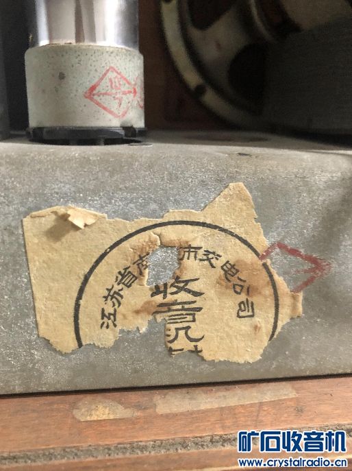

收音机封条有时代印记,是不是给掐了短波?还有入户检查时这个封条一旦破封会不给扣上敌特的帽子?他怕你拿出机芯加拍频振荡器或者利用强放管改发射机。

曾经有这样的开关,在南方江苏。

        多出的两个螺丝就是底下那个三合板的固定螺丝,是木工快牙小螺丝,共有6个,固定孔上还有空心铆钉,这个板是供维修使用的,不用拆卸底台,而固定底台的是两端带大垫片的两个机械螺丝。

        关于圆形封条此机贴了两个,一个封在底台上,一个贴在底下的维修三合板边上,这个封条是江苏省南京市交电公司贴的,就是卖家贴的,里面还有一张保修卡,保修期是半年,贴两个封条的意思是,在半年内如果出现故障如果封条没有破损,送修可以,如果在保修期内封条破损了就是有人动过就不予保修了。
