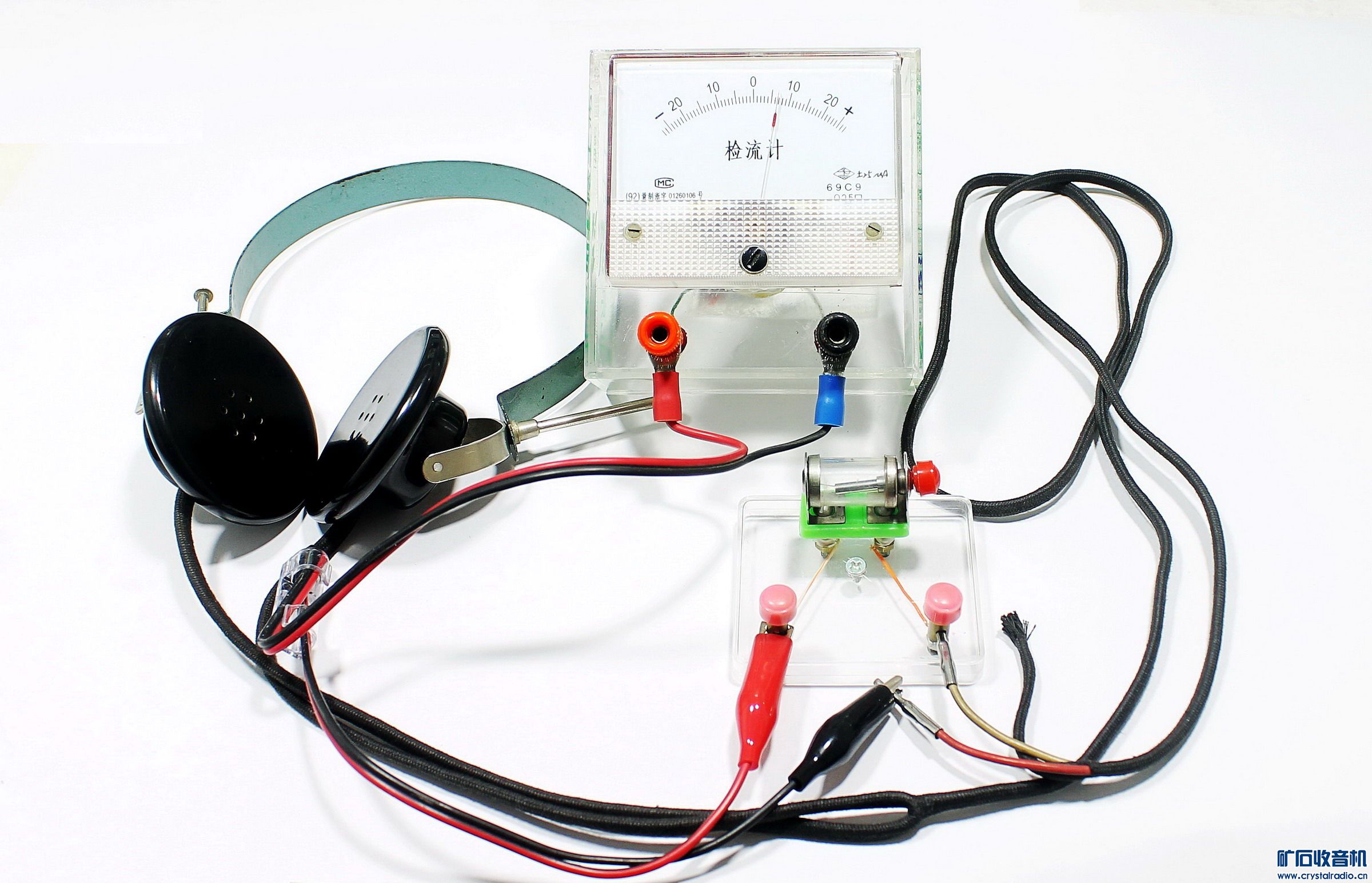

强信号下,一幅高阻耳机,一只活动矿石组成的最简易收音机,无天地线接收响了。
高阻耳机 活动矿石
无调谐矿石收音机
无天地线接收
4
发表于 2023-4-17 22:28:43 | 显示全部楼层

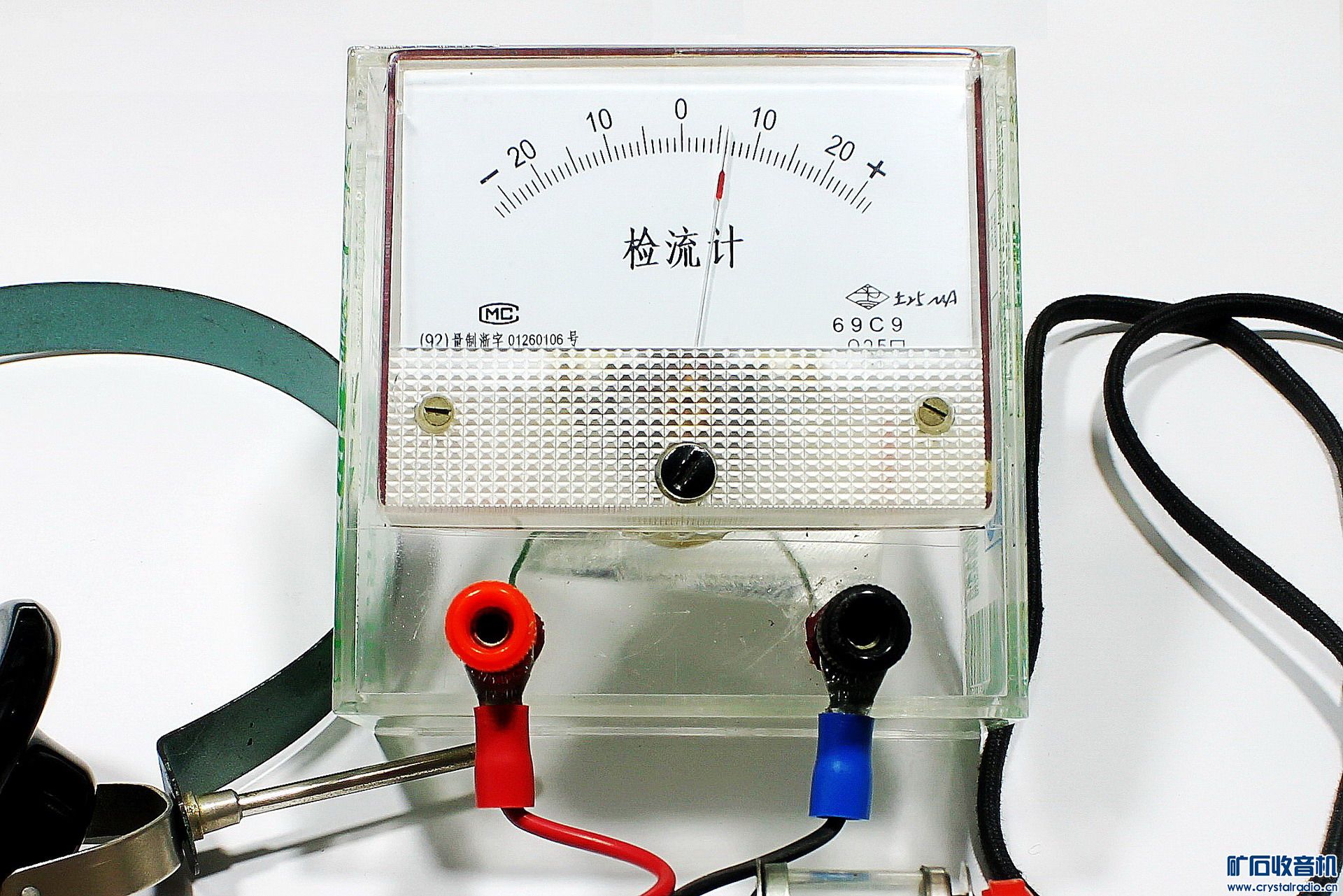

耳机活动矿石检流计三者构成一个环状无调谐矿石收音机。
发表于 2023-4-17 22:36:38 | 显示全部楼层
这个怎么收台?接收的是调频还是调幅?

上世纪六十年代就做过,一个固定矿石装在一个火柴盒里,天线鳄鱼夹夹在大楼的铁皮雨水管道上,地线绕手指头上,一幅“大声”牌耳机,效果嗷嗷的。当时在北京地区,中央一、二、三台,北京一、二台一起叫,好不热闹!
