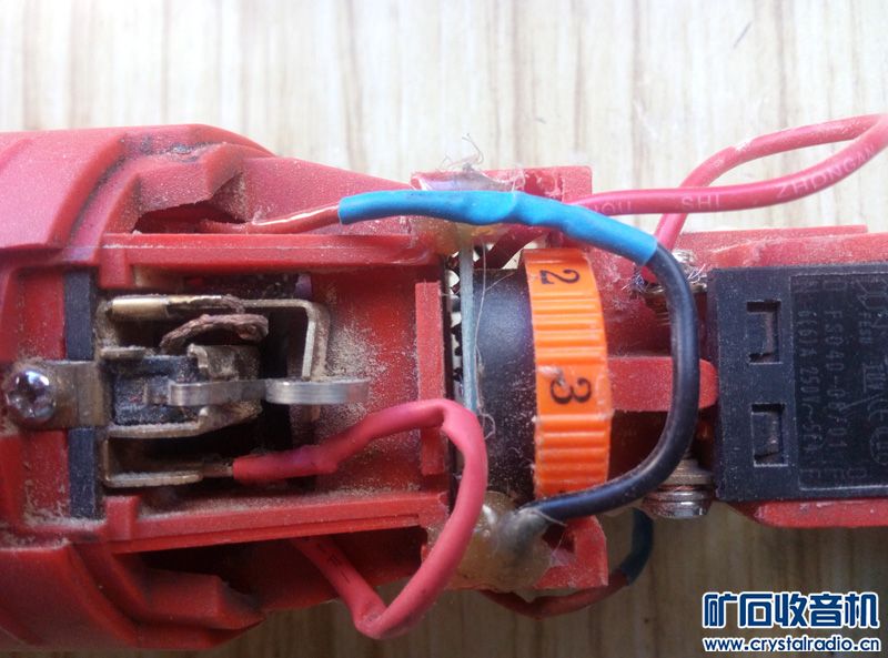

家庭维修少不了角磨机。
但一般的角磨机转速都很高,家里维修,首要考虑的是安全,而不是速度。
所以考虑给自己的角磨机加装一个调速器。
打开角磨机保护盖,量了尺寸,网上 搜索了一款尺寸适合的调速器。当然,自己动手DIY一个调速器也可以,但算了下成本,自己DIY一个,能省三五块钱,不值当。
角磨机能够安装调速器的位置有一横档,分析了一下,锯掉后基本不影响角磨机塑料件的强度。于是锯掉了这个横档,再修整大小使调速器恰好装入。
热熔胶固定调速器。
电路连接很简单。角磨机本身有一个开关,断开开关输出端和角磨机连接线,调速器红线接原开关,蓝线接角磨机。
在角磨机外壳开一个使调速器电位器刚好漏出的窗口。
重新装配完毕,试机,3档速度适合我用,虽然转速低了,但确实安全了。
唯一不满意的是购买调速器时还是上了个小当。商家标明是6档调速,我就想当然地认为调速的是波段开关,波段开关用固定电阻来调速。结果买回来一看,调速的仍然是电位器。用电位器的最大缺点就是如果频繁调速,电位器的寿命有限。毕竟是买家没有卖家精。
但咱家用毕竟不会频繁调速。

 楼主| 发表于 2023-4-17 12:23:04 | 显示全部楼层
JuncoJet 发表于 2023-4-17 11:53
外接调速器就行,4000W的
角磨机调速了转速也高,但没有力,用途不大
不大明白。既然“角磨机调速了转速也高,但没有力,用途不大”,你 为什么又要说外接调速器?
我的角磨机铭牌的最大功率是1200W,为什么要用4000W的调速器,请解释原理。
也可能我的角磨机比较另类,接了调速器转速确实低了,接了调速器功率肯定小了,这似乎大家都懂。
另外,外接调速器当然可以,我现在就有老式的交流调压器,但我临时用下角磨机,还要搬出调压器,接几个合适的插头、插座?
还有,我自己家庭用,角磨机使用不会超过半小时,为什么一定要全速才行?你说的用处不大究竟是怎么个用处不大 ?
