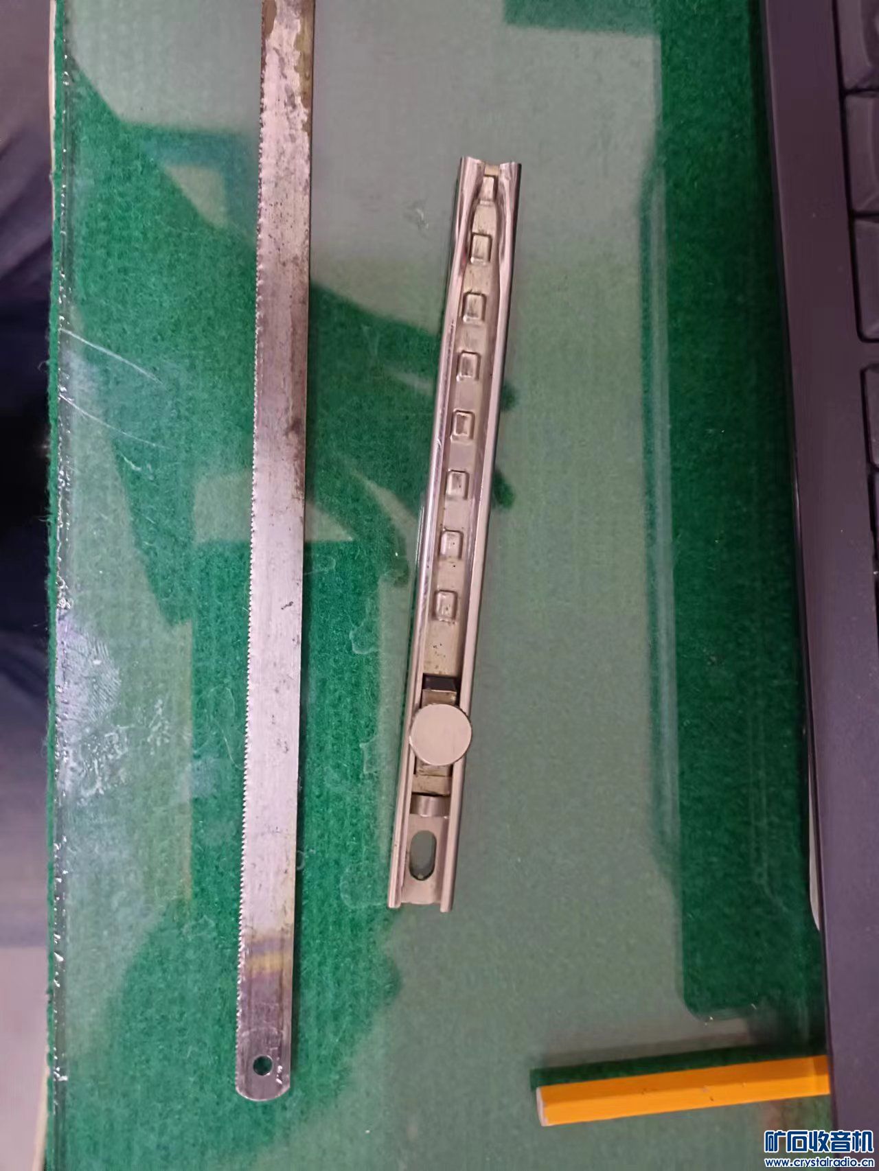

发表于 2023-4-17 21:08:22 | 显示全部楼层
发表于 2023-4-18 08:24:39 | 显示全部楼层
其实找合适的夹具不难,发现有两种不用磨锯条,一种是我这种,是推拉窗拆下来的推拉杆c型槽,尺寸正好,还有一种是带轴承的抽屉轨道,里面那个小的c型轨槽,好多淘汰的旧家具拆一个都是废物利用,这两种都是不锈钢的。
