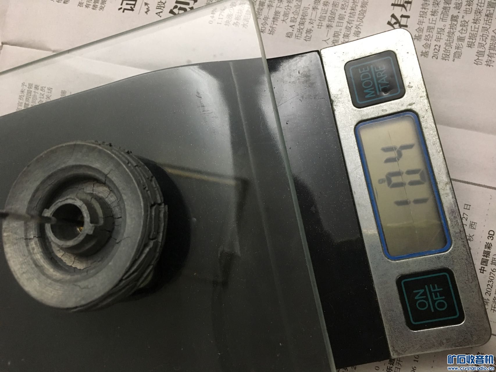

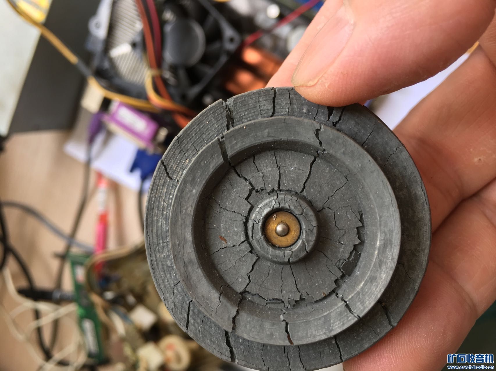

这个飞轮是什么材料做的?竟然会衰老、会龟裂

 楼主| 发表于 2023-4-16 22:56:28 | 显示全部楼层
是国产录音机
红灯牌 2L1420里面的主导轴飞轮
较重,约104克,可惜完全变形,不能修复了

 楼主| 发表于 2023-4-16 23:53:28 | 显示全部楼层
sha_hong 发表于 2023-4-16 23:42
应该是老式酚醛树脂的。。。。
很重,像是铅的合金类...
发表于 2023-4-17 00:38:36 | 显示全部楼层
ZnAl4,锌铝合金,含铝约4%,含锌约95%,一般用于轧制或挤压成型零件,其延伸性较强,可代替黄铜使用。

发表于 2023-4-17 01:57:33 | 显示全部楼层
是锌合金,锌合金可以用挤压工艺制作精密零件,不需要车削加工就有足够的精度,但有一个缺点就是时效到了就会变形涨裂,依据合金配方不同,精度大体可以保持几年到几十年的样子
录音机芯本来就是“短寿”的,充其量也就是几千小时而已,机械零件也是按这个寿命设计的,没毛病

发表于 2023-4-17 14:53:34 | 显示全部楼层
轴留下来。找工厂里师傅车一个轮子吧,然后把轴镶上去。旧的用不了了。
发表于 2023-4-17 15:00:01 | 显示全部楼层
whyljh3333 发表于 2023-4-16 23:00
只能代换,相差很大,希望能成功
我的一台2L1420也出现如此严重的变形,另外夏普的8585、9494、9696飞轮与皮带接触的地方会出现起泡现象。
