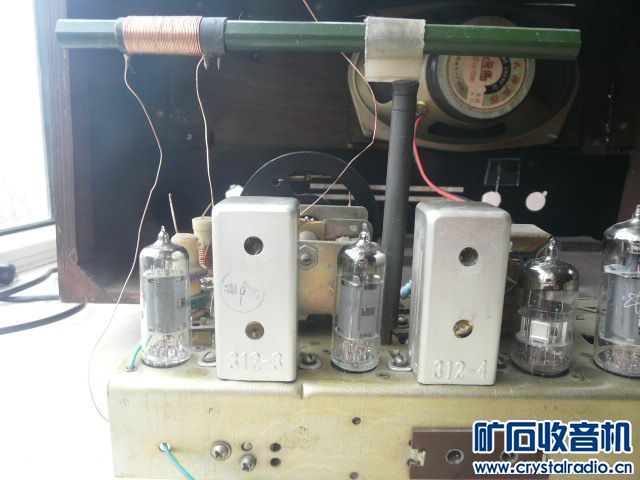

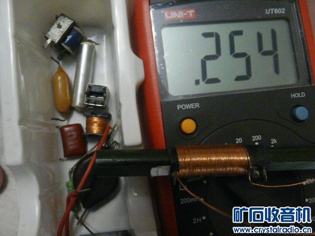

现在电磁干扰严重,中波段几乎没法收听,磁性线圈有方向性可以避开一些干扰,我手头的海燕D321收音机就是这样然而海燕T241晶体管收音机和为网友修理的德国电子管收音机由于有磁性天线,中波可以正常收听。所以我把海燕D321改造了一下,用一根180mmX10mm磁棒,利用原半导体收音机的磁性天线架,用0.51mm漆包或多股丝包线绕50匝(140mm约55~60匝),通过调整线圈在磁棒上的位置使电感达到需要值。中波段干扰减轻很多,由于磁棒不能旋转,所以需要通过改变设方向寻找干扰较低点。改造很简单,找一个支撑杆,固定一个磁棒支架,把中波天线和调谐线圈焊下来,把磁性天线线圈焊在原来调谐线圈位置。调整也很简单用不到仪器设备,旋转调谐钮在频率低端找一个电台,然后固定不动,把磁性天线换上后调整在磁棒上的位置使原电台出现即可,最后用蜡固定。
磁性天线线圈的电感(美通600型中波调谐线圈电感为253mH):
改造后的海燕D321收音机实物图。磁棒可以旋转一定角度,尽量离喇叭磁铁远一些:
