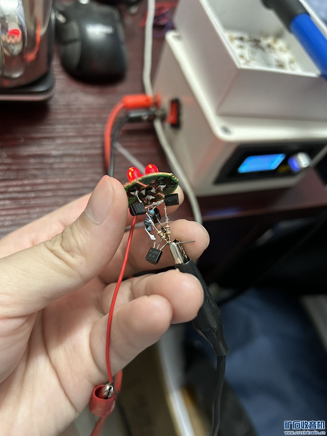

搭建了一个如图所示的电路,目的是想给三个LED恒流点亮,结果达不到预期,百思不得其解,遂来论坛请教一下。
情况描述:
1.图中LED3最亮,LED2次之,LED1最暗,不应该是亮度一致的吗?至少LED2跟LED3应该一致。
2.R1对地仅70mv,不应该是650mv左右吗?
3.测得三个LED的阴极2v多一点点,Q2集电极3V。

发表于 2023-4-16 20:59:12 来自手机 | 显示全部楼层
q3q4的be结锁定了q1的基极电压,使q1基极对地约0.7V,故其射极仅70mV,电路有错误,须改进
电路错误挺多的。Q3Q4分立晶体管基极直接并联,发射极不接均流电阻的话,会由于BE结负温度系数,导致温度正反馈,最终两个三极管电流极不均衡。Q2没啥作用,去了吧。
可以直接把Q1Q3Q4接成电流镜,发射极带电阻均流。
发表于 2023-4-16 22:05:35 | 显示全部楼层
集成电路里的电流镜可以发射极不接均流电阻。因为里边的晶体管可以热耦合到一起。分立晶体管之间热耦合很弱,不可以没有发射极电阻,会热失控的。

电路错误挺多的。Q3Q4分立晶体管基极直接并联,发射极不接均流电阻的话,会由于BE结负温度系数,导致温度正 ...
原来是这样,疑惑了很久了,谢谢量子的科普
原来只接了一路,是没问题的,所以就像芯片里一样加了Q3Q4两路,没注意到Q1基极给钳住了

发表于 2023-4-23 09:29:37 | 显示全部楼层
电流镜首要原则:基准管be结电压和镜像管be结电压要相等,而不是b电压相等,你看你的电路,相等吗?
拖延症晚期患者,哈哈,今天终于抽空改了一下电路,重点关注be结电位,三路电流都汇总到单个100欧电阻上来反馈,终于达到当初的设计目标了,总电路电流6点几毫安,很完美了,感谢点拨
